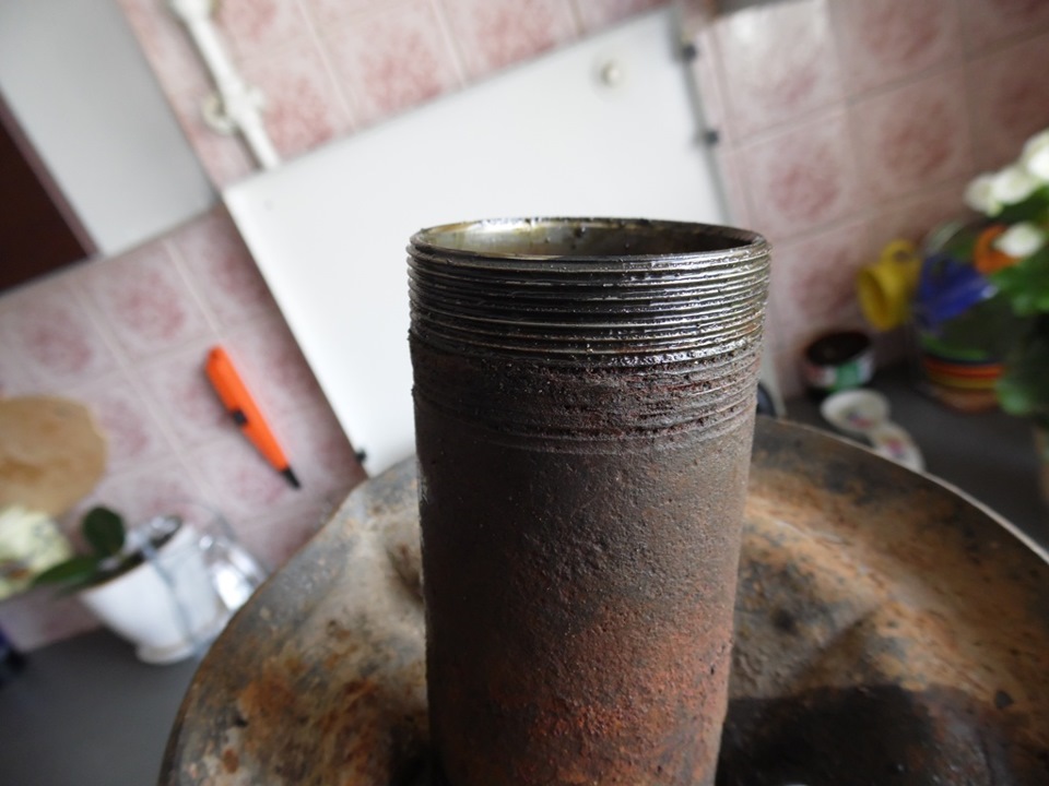

Первый раз появилась проблемка давно, примерно полгода назад. Появился стук в передней подвеске. При изучении целостности элементов было выявлено, что открутилась здоровенная гайка, которая держит амортизатор в стойке. Значения особого не придал, закрутил покрепче газовым ключом и поставил на место. Но около месяца назад опять появился похожий стук…опа, опять та же проблема. Но здесь обратил внимание на резьбу стойки. Она в безобразном состоянии: загадилась сильно и стерлась почемуто.
Было решено купить на разборке другую. Вот такую нашел:

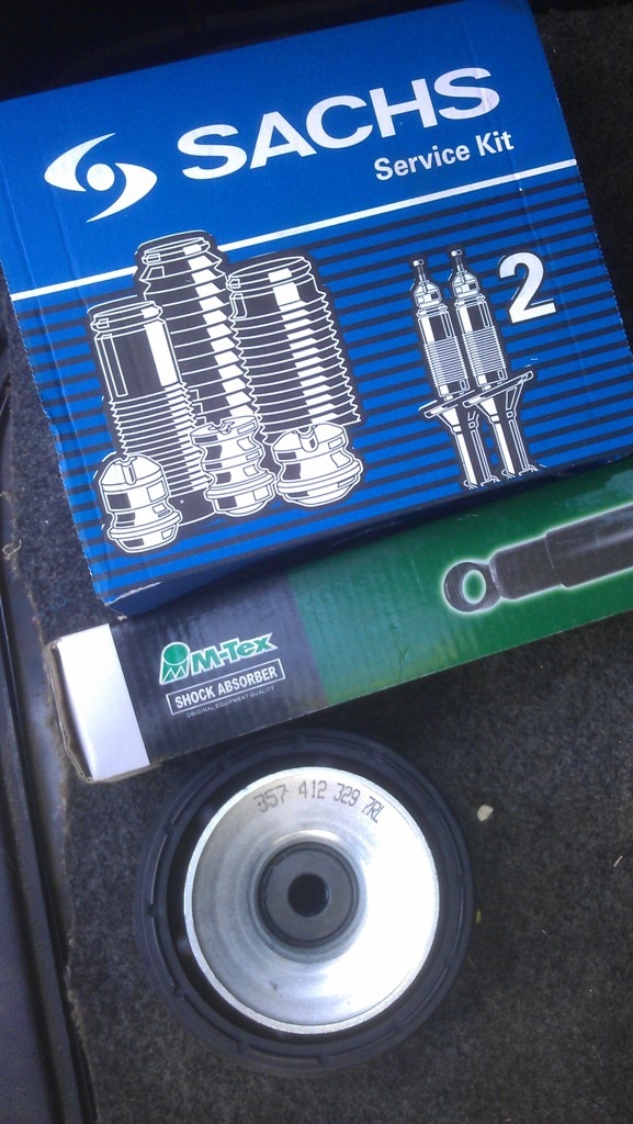

Попутно заменил уставшие амортизаторы какой-то неизвестной конторы на амортизаторы фирмы M-Teх. были куплены опоры, сказали что оригинал. А вот пыльники и отбойники сразу забыл купить. Покупал отдельно. Они фирмы Сакс.
Вот такая работа была проделана на длинных выходных.
