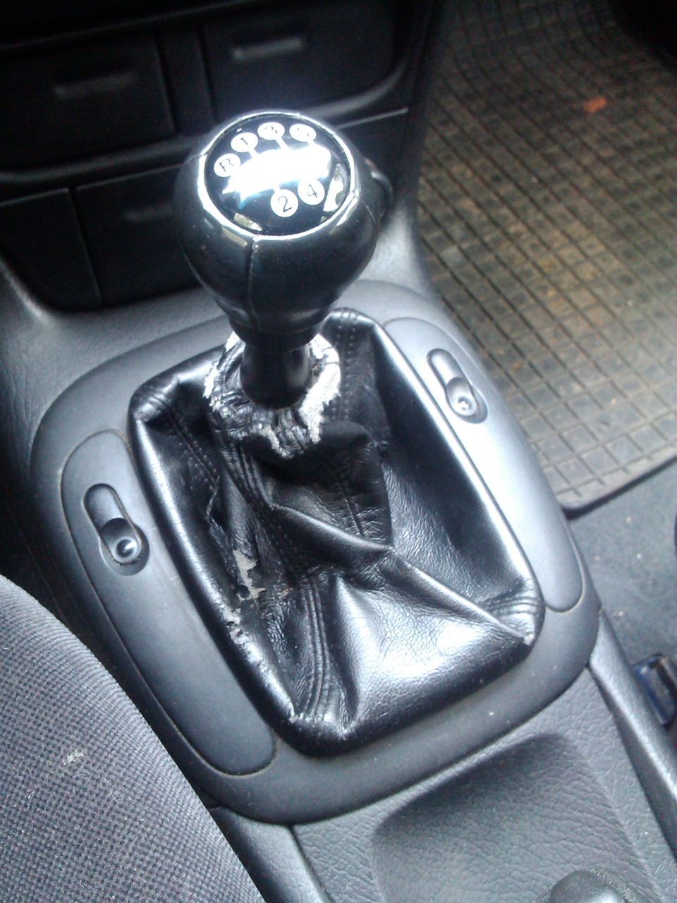

Заказал себе ништячек, а именно новые чехлы коробки и ручника. Изготовлением занимается паренек на онлайнере. Готова уже было через сутки. Материал: автомобильный кож.винил. Цвета строчки на ваш выбор. Пока изготавливает чехлы КПП и ручника для следующих марок авто Opel Astra G, Omega B, Vectra A, B, Zafira A, Volkswagen Passat B4, чехол для КПП для следующих марок авто BMW E46, Kia Spektra, Opel Zafira B, Toyota Corolla c 2002, Volkswagen Golf 4, Passat B3. Если изготавливает чехлы по Вашим старым чехлам, раскорек которого у него нет, он предоставляет вам скидку. Обойдется эта прелесть вам всего в 120.000 бел.рублей (12$).
А вот результат моей работы.
По установке чехлов проблемный ручник, если у вас нет строительного степлера. Я установил и без него. Но если вы хотите чтобы все была как положено, советую обзавестись им на время установки — это вам сохранит время и нервы. Как вариант двухсторонний скотч.

а сложно старый чехол снимается?Надо разбирать центральную консоль?
Не надо разбирать, снимается в одну секунду! Основание чехла коробки тянете на себя и от отходит. Заправяете новый чехол в пазы и ставите все на место. А за саму кулису переключения чехол крепится стяжкой.
всё, понял, спасибо, вытянул)

Тоже делал осенью себе чехол на ручник (возможно у этого же паренька), все тоже получилось отлично. Правда насчет степлера ты немного перегнул, не так уж это и проблематично, если его нет под рукой. Я, например, просто брал обычные скобы от офисного степлера и протыкал чехол, вставляя в старые отверстия в рамке. Ну а потом зажимал отверткой.
ну да, хороший вариант, согласен ) а чтобы не заморачиваться, двухсторонний скотч или супер клей (по совету создателя чехлов).
