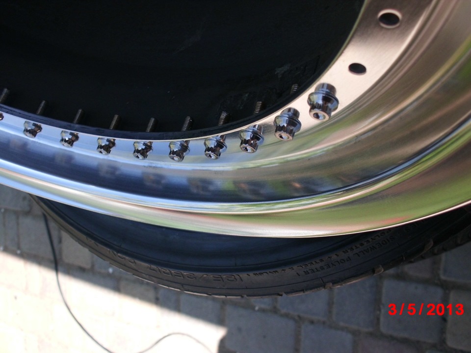

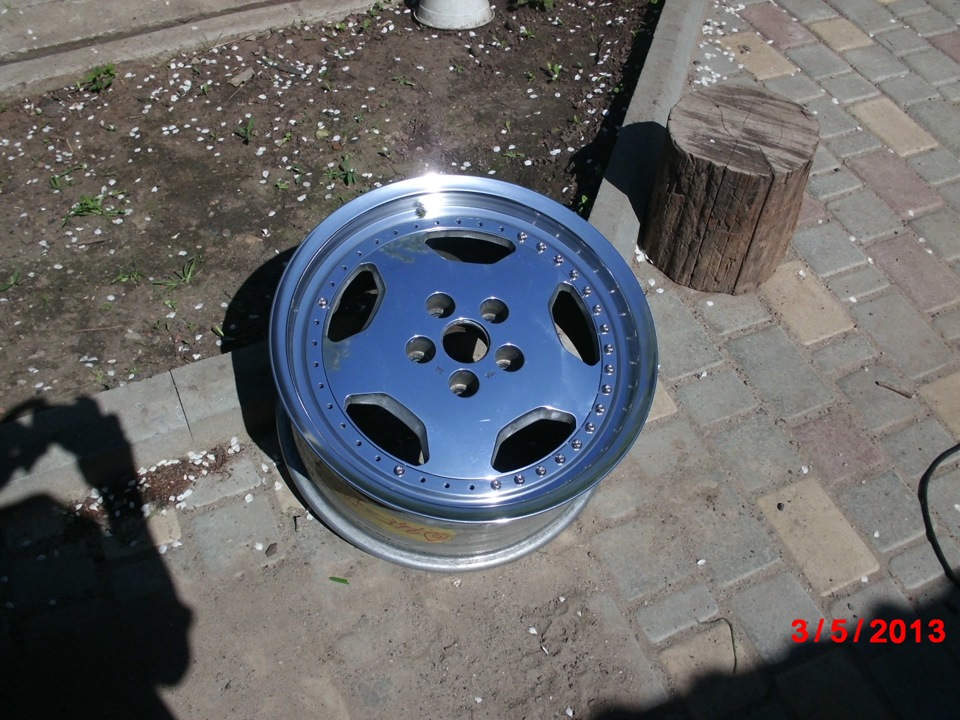

вот пока все праздновали я занимался дисками)
собрал 2 диска сегодня, с виду конечно не плохо, но я хочу лучше!)
золотые болтики уже как бы и не золотые, кажется что просто полированные)
Центра вышли хорошо, а вот полки я плохо обработал наждачкой, на них зеркало очень мутное!
В надо будет остальные 2 диска по тщательнее обработать наждачками)
буду начинать с 250 и далее 400 600 800, где то как то так надо будет)
так же сдал один обод на сварку, а то на полке есть большой скол, заварят и буду полировать)
Может быть завтра уже натяну резину на эту пару, очень хочется увидеть хороший натяг!

торцы все портят…
ну бля.что бы их отполировать надо хер знает сколько наждаком елозить, там поверхность очень не ровная, лучше покрашу!

та и сам и с другом)
Пользовался дерлью с разными насадками, ну и диск на циркулярку цепляли)
Так же паста ГОИ и Доктор Вакс для полировки металлов)
Не в обиду от пасты гои не тот эфект)))))

следующие 2 сделаю еще лучше, только что купил кучу всякой мелкой наждачки, буду полки лучше подготавливать, и зеркало будет хорошее!)

вау!а ты не думал их керамикой потом вскрыть?
хм…а это как?)
Я такого не слышал еще!
лак который не царапается.да и от внешних раздражителей хрому защита.кстати 417-я паста помогла?
та я еще не пробовал)
на авто рынок завтра только поеду)
надо будет по узнавать про нее)
еще вот что попробовать можно…прямо на диски, такие как они сейчас есть, мутноватые, нанеси немного прозрачного, любого лака и посмотри эффект.может и выполировывать, так как лак создает эффект увеличительного стекла и он просто зальет микро-царапины.в любом случае если не понравится, смоешь растворителем по свежему и все.а самый простой вариант-опустить полку в воду и посмотреть эффект, как она стоит на поверхности хрома

Хотя я и не думал лаком все вскрывать)
раз в неделю бы их протирал бы пастой, и все)
защитное покрытие должно быть в любом случае.
