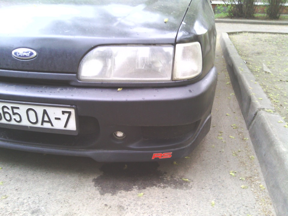

4)Шилдик RS)у меня их было два по этому один поселился сзади на крышке багажника(фотки к сожалению нет), второй на юбке переднего бампера…)Туманки(видны на фото)стоят давно, все штатное для них было протянуто с покупки авто…

с длинным капотом этот бампер лучше смотрился
согласен…
