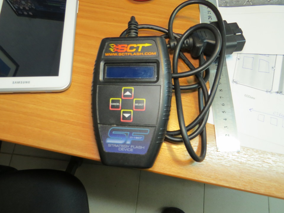

В общем 30-го числа чудного месяца апреля мне пришла посылка из Града Петра от замечательного парня по имени Максим razdolbay, а в посылочке чудесное устройство SF для прошивки моей чудо-колесницы))
О чиповке:
Процесс весьма прост даже когда это делается удаленно. Так, что обострять внимание на самом процессе не буду. План примерно такой) Воткнул устройство->считал->отдал->получил->загрузил) И вот оно счастье!)) Весь процесс занимает от силы минут 40.
Впечатления:)))
Ооооо впечатления))) При первом трогании со стоянки чуть не протаранил стоявший напротив крузак)) Педаль газа стала на столько отзывчивой, что еще привыкаю к этому))
Изменился немного звук двигателя, более урчащий стал чтоле) Набирает скорость машинка гораздо охотнее. Упал расход на 1 литр!
ЗЫ Огромное тебе Макс спасибо!))
ЗЫЫ Цену вопроса писать не буду, если хотите уточняйте у Максима)))
Всем удачи на дорогах!

Честно говоря никогда не натыкался на чиповку дизелей. Максим который мне отправлял прибор для чиповки занимается только бензиновыми двигателями объемом 1,8 и 2,0. Единственное что могу посоветовать попробовать — это поставить джеттер на педаль газа.

Приветствую) Ну, а с чего появился вопрос ресурса двигателя? Я же пока (Надеюсь скоро уже буду) не вдуваю в него 1 бар) Чип-тюнинг представляет только настройку двигателя и оптимизация процессов смесеобразования и газораспределения, помимо этого в этой прошивке есть точная настройка под октановое число (с реалиями нашего топлива)… И еще один из принципов этого чип-тюнинга это раздушка двигателя с евро4, те отключается программно задний лямда + отключение егр, что приводит к большему насыщению смеси чистым воздухом, а не отработкой с выхлопа.

Про лошадки не скажу, а вот как поставлю выхлоп и нулевик, загоню на стэнд и проверю в БЖ обязательно отпишусь) А моё чисто субъективное мнение, что где-то прибавка на обычном глушителе (без катализатора) и без нулевика где-то 10%, Думаю после установки выхлопа станет побольше) Где-то в интернете натыкался, что на диностенде конфигурация только с чипом, выхлопом и нулевиком выдала 178 лошадок

Единственный минус – это по-новой учится трогаться, и вообще после прошивки манера езды меняется) Постоянно хочется крутить мотор… И еще один "минус" – это хочется поставить паук 4-2-1 и выхлоп переделать целиком)
