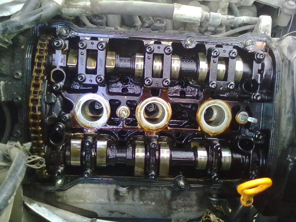

Далее, начну с левой крышки ( по ходу движения) :
1 Откручиваем 3 винта крепления Расширительного бачка, отводим в сторону,
2 Отсоединяем патрубки ВКГ ( вентеляции картерных газов) черного цвета их сразу видно, нажимая с двух сторон и аккуратно вытаскивая его, ( говорят они хрупкие, я лично не стал проверять=)) )
3 Прежде чем снимать крышку советую убрать грязь, по контуру крышки, насколько возможно подлезть, я использовал очиститель карбюратора, немного по брызгав и тут же удаляя тряпочкой.
4 Теперь головкой 10 удлинителем откручиваем крышку, гайки всего 8 шт,
Снимаем крышку, аккуратно поддевая отверткой. снимаем старую прокладку
Снятие Гидронатяжителя цепи
1. Отсоединяем контакты на гидронатяжитель,
2. Далее откручиваем 3 болта ( они в ряд расположены) и еще один болт на самой головке см картинку 1) шестигранным ключом
Теперь есть возможность извлечь прокладку и полукруг
Извлечение прокладки гидронатяжителя цепи:
с первого раза она у меня не пошла=)) по этому я и начал менять с левой крышки ( по ходу движения) так как здесь есть возможность разглядеть с одной и с другой стороны, на правой так уже не получится, своего рода тренировка=))
1 Необходимо поддеть прокладку, и желательно чтобы корпус гидронатяжителя был поднят равномерно, так быстрей извлечь и поставить ее потом
2 Полукруг, здесь я извлекал его отверткой и Г- образным ключом, в сторону свечных колодцев .
Установка:
Удалял остатки старой прокладки, и масла,
1 Все в обратном порядке, на прокладки наносил тонкий слой герметика, а так же местах перехода от плоскости к дуге, то есть проще говоря по углам, а также в место посадки трапецевидного выступа прокладки .
2. Нанес герметик на прокладку, тонким слоем, выждал перед сборкой 10 мин.
3 Устанавливаем крышку, затягиваем гайки крест на крест, удаляем излишки герметика .
Совет : с затягиванием не переусердствуйте, иначе можно обломать шпильку крепления крышки. В идеале использовать динамометрический ключ с соблюдением моментов затяжки.

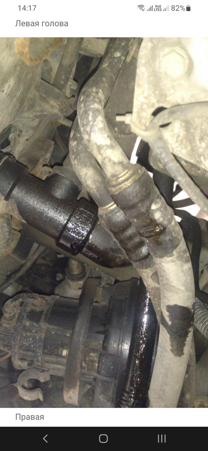

Приветствую. Подскажи, такой вопрос. У товарища а6с5 на 2.4 вэ6, под правой башкой масло, на фото обозначил. Как я понял сыт прокладка клапанной крышки головки?
Приветствую, похоже, обычно когда ездишь и пропускает масло прокладка клап.крышки, в салоне запах горелого масла ( тк стекает как правило на выпуск.коллектор)
Да, она и была виновата. Спс

Спасибо большое! Есть ещё один вопрос, может кто подскажет. на первом фото виден шланг высокого давления ГУР, не могу никак найти его номер, кто знает подскажите пожалуйста. Двиг 2.4 ALF
Тоже 2,4 ALF потек шланг высокого давления, вы не нашли номер шланга?
Нашёл и на автодоке и на экзисте есть.можно целиком взять, либо только ту часть которая идёт по правой голове.
