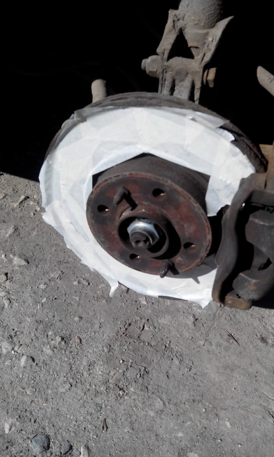

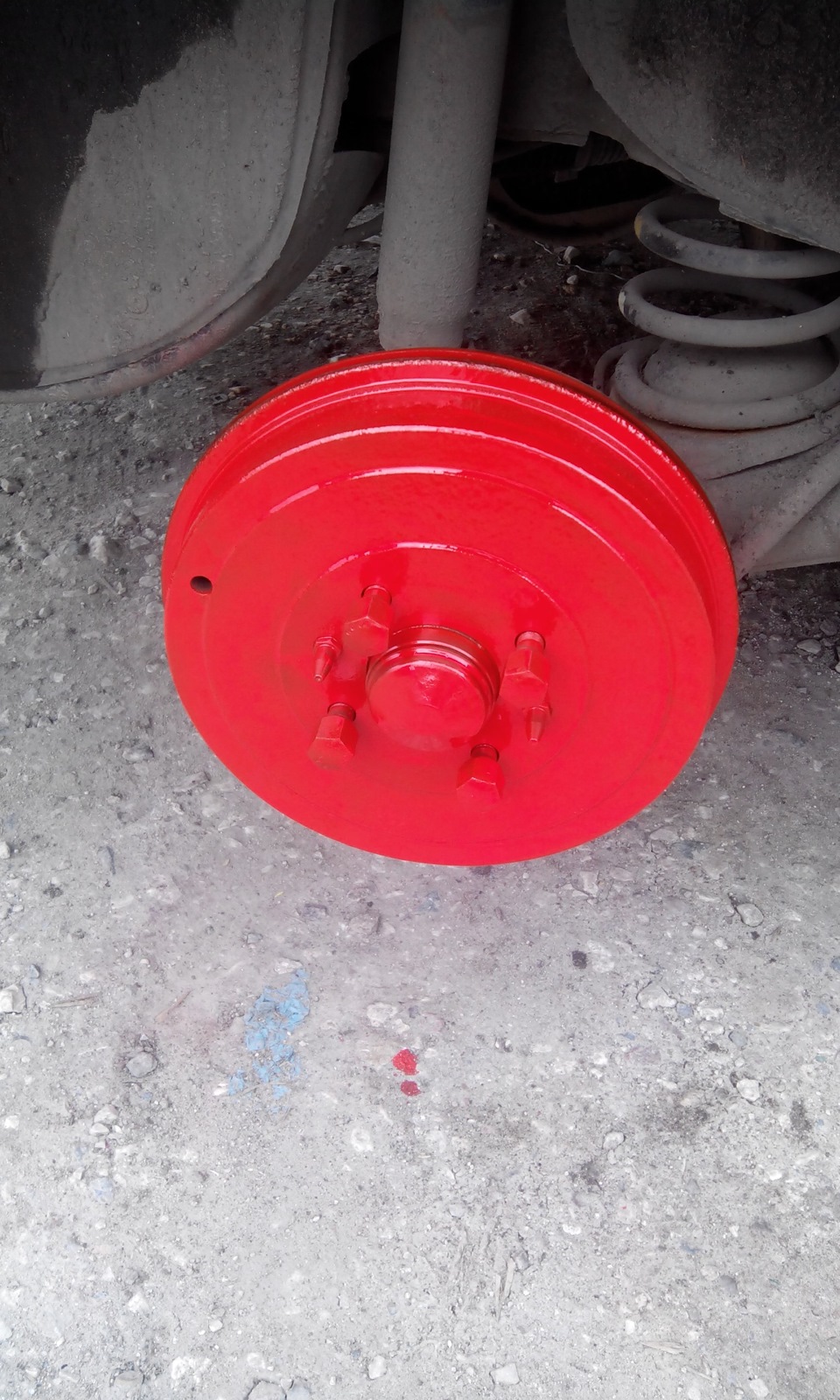

Прочитал про покраску барабанов и тоже решил — надо покрасить (ржавые отстой полный).

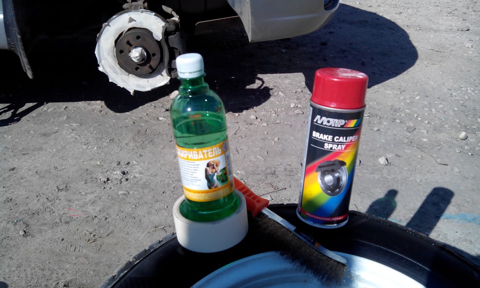

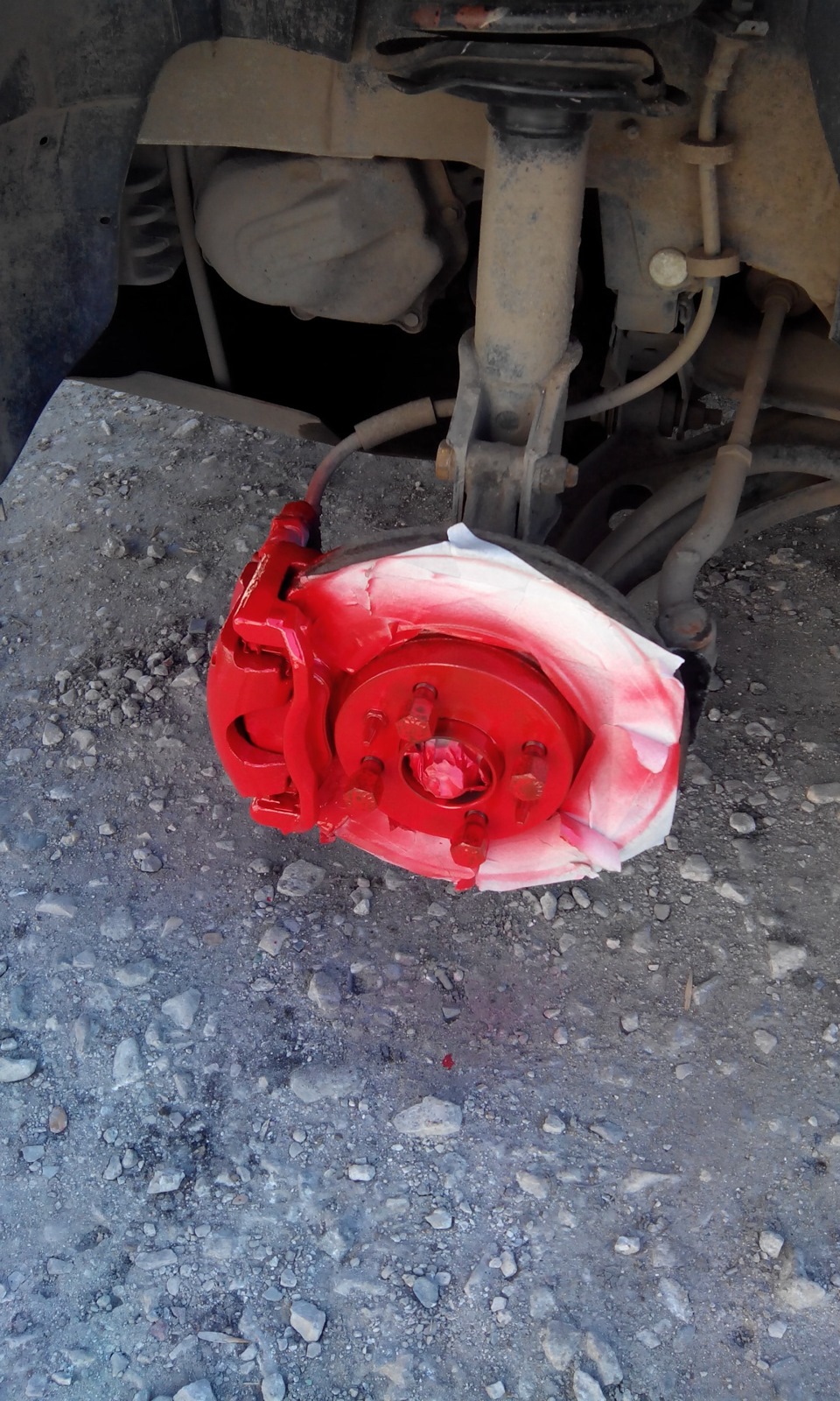

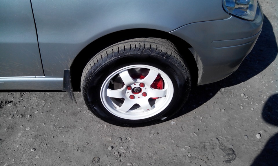

Сомнения были по цвету, но они разрешились просто. На рынке, куда я поехал было только два цвета для суппортов: красный и желтый. А раз уж решил красить, то назад дороги нет. Взял красный цвет (хотел вишневый, но увы) и покрасил за два захода вместе с братом и барабаны и суппорта.
Смотрим, что получилось. Кому-то может ок, а кому-то не оч.

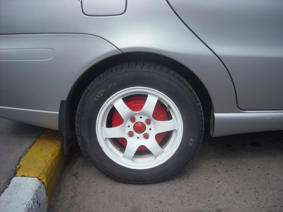

очень красиво, тоже буду красить под мой цвет будет супер
спс
Классно получилось, аж желание загорелось тоже покрасить
спс. скоро красота возвращается (возврат на кованые диски).

Черный я посмотрел, вид такой, как будто сделал все по уму, — в порядок привел, но приглядываться не будешь и не заметишь. А мне хотелось, чтобы заметно было чуть больше. Хотел вишневый цвет, как на эмблеме на капотах, но не нашел, — взял что было.
Да я не упрекаю, я хвастаюсь) а выбор был между белым и черным)

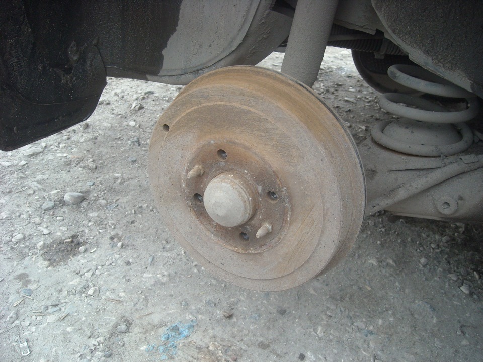

Эм… а ты хотя б почистил? А то ржавчина и сразу бац — краска… Не надолго хватит…
Ступицу на переднем не рекомендую красить — на скорости может появится биение колеса. Для нас толщина слоя краски не заметна, а на скорости начнет вибрировать )
чистил, конечно
мет-й щеткой ? )) как я? ))
Или все ж дрелью вжикнул? )
щеткой, что на первой фото видна
да ну, если бы все так сильно влияло, то от грязи и ржавчины и разбаланса колес небольшого мы бы все с трассы повылетали. Проехал сегодня 110 — нормально все.
140 проедь ) Как раз у меня на месте контакта диска и ступицы нет ржи и прочего.
Я красил так черной краской. Потом поехал быстро — сразу ощутимо было. Пришлось зачищать…
