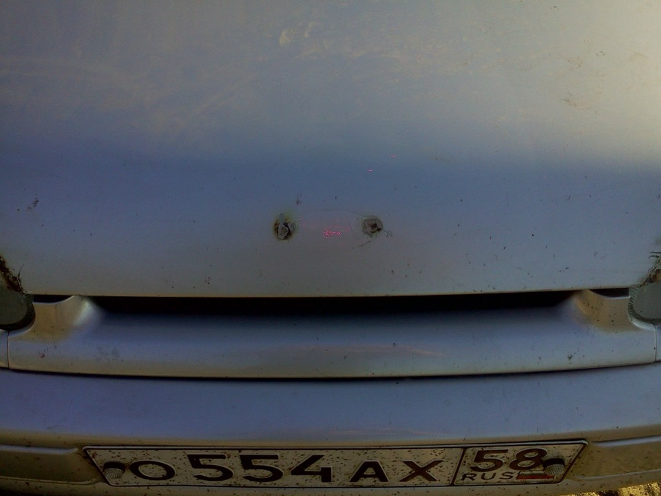

Подумал сделать злой капот) Красить капот не очень хотелось да и дороговато. Решил пойти другим путем)
Ну собственно с начало вырезал из картона образцы, затем перенес из на метал (взял дверь от старого холодильника)
Вырезал, обточил, подогнал.
Зачем визит к сварщику. Час работы с перекурами и готово.
Заварил и наш "любимый" шильдик)
Первая проблема это фары! Пришлось снимать и срезать по сантиметру пластика с каждого болта крепления фары, и делать проточку в поворотнике. После утопления фар немного вперед сместил капот и вауля при закрытом капоте между фарой и косынкой лезет мизинец(кое-как))
Затем пошел процесс шпатлевки, долгий и нудный. Но некоторые трудности не дали доделать до конца и процесс пришлось отложить до весны, затянул сверху карбоновой пленкой в 25 см. Весной доделаю и обтяну весь капот.
Ну вот и все спасибо за внимание.

Вроде не плохо! а как фары светят после переделок?
Проверял открывая и закрывая капот. Косынки незначительно режут луч в верх, допустим если знак стоит совсем уж высоко то будет плохо засвечивать, а так разница не большая. Ближний свет не изменился. Можешь сам проверить заклеив непрозрачным скотчем данные участки фар.
Знакомые люди с форума 2114)
Понял, спасибо)
