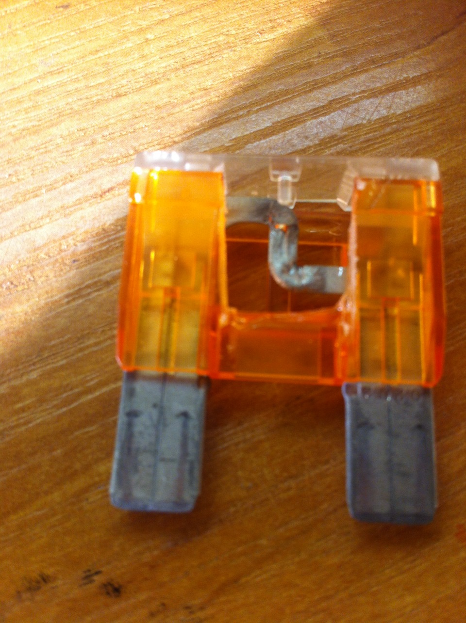

эх эта ошибка мучала уж больно долго. Был весь инет перерыт про ошибку.
Были заменены все трубки\шланги на систему вторичного воздуха. заменен комбиклапан. остался последнее сам насос СВВ.
Терпенья лопнуло и одним теплым деньком в гараже разобрался\нашел причину своей ошибки. Спасибо инету и ELSA и VAG-COMу.
Был треснут предохранитель. на 40А.
Прошло больше года-опять ошибка 16795 .
Купил оригинал предохранитель 40А (был целый) и реле(8D0951253A) на воздушный насос. Проблема была в реле-подгорел контакт в катушке.Ошибка пропала.

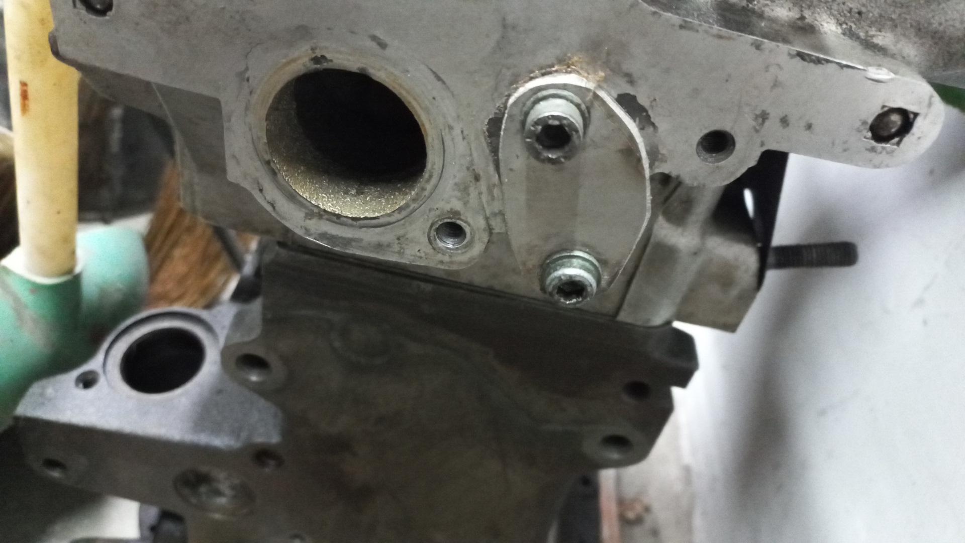

По вторичному воздуху мне кажется понятно почему не прохожу. Возможно сорвало плохо приваренную шпильку (звук выхлопа не совсем нормальный) и сифонит по пркладке выпускного. Тесты в 77 и 78 группе (у меня V6 и 2 лямбды первых. 1-2-3 и 4-5-6 цилиндры) дают распределение вторичного воздуха по лямбдам -30% и -90%. (да же не распределение а потерю, до 4-5-6 доходит 10% вторичного воздуха) По 4-5-6 где минус 90%.думаю и сифонит по сорванной шпильке (или непроходимость канала в ГБЦ)

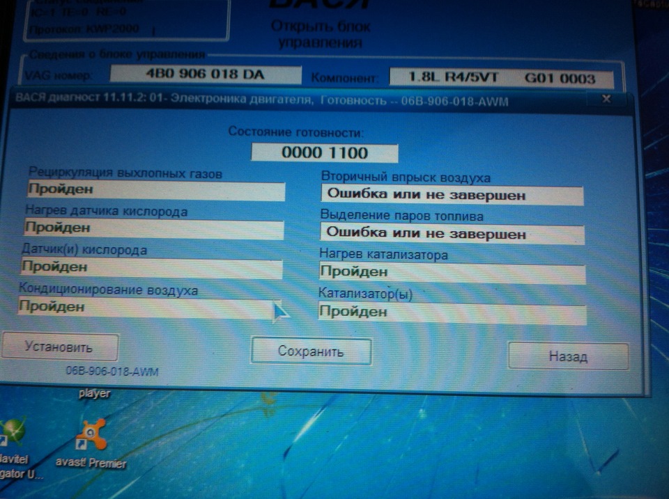

Добрый день. Есть ли связь между прохождением, вернее с не прохождением теста готовности по вторичному воздуху и по EVAP? Для прохождения теста по EVAP нужно обязательно иметь готовность по вторичному воздуху?
Привет. Нет. Как и продувка катализатора.

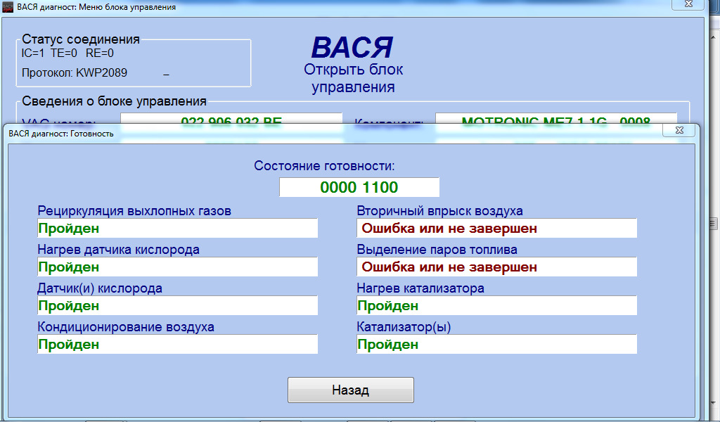

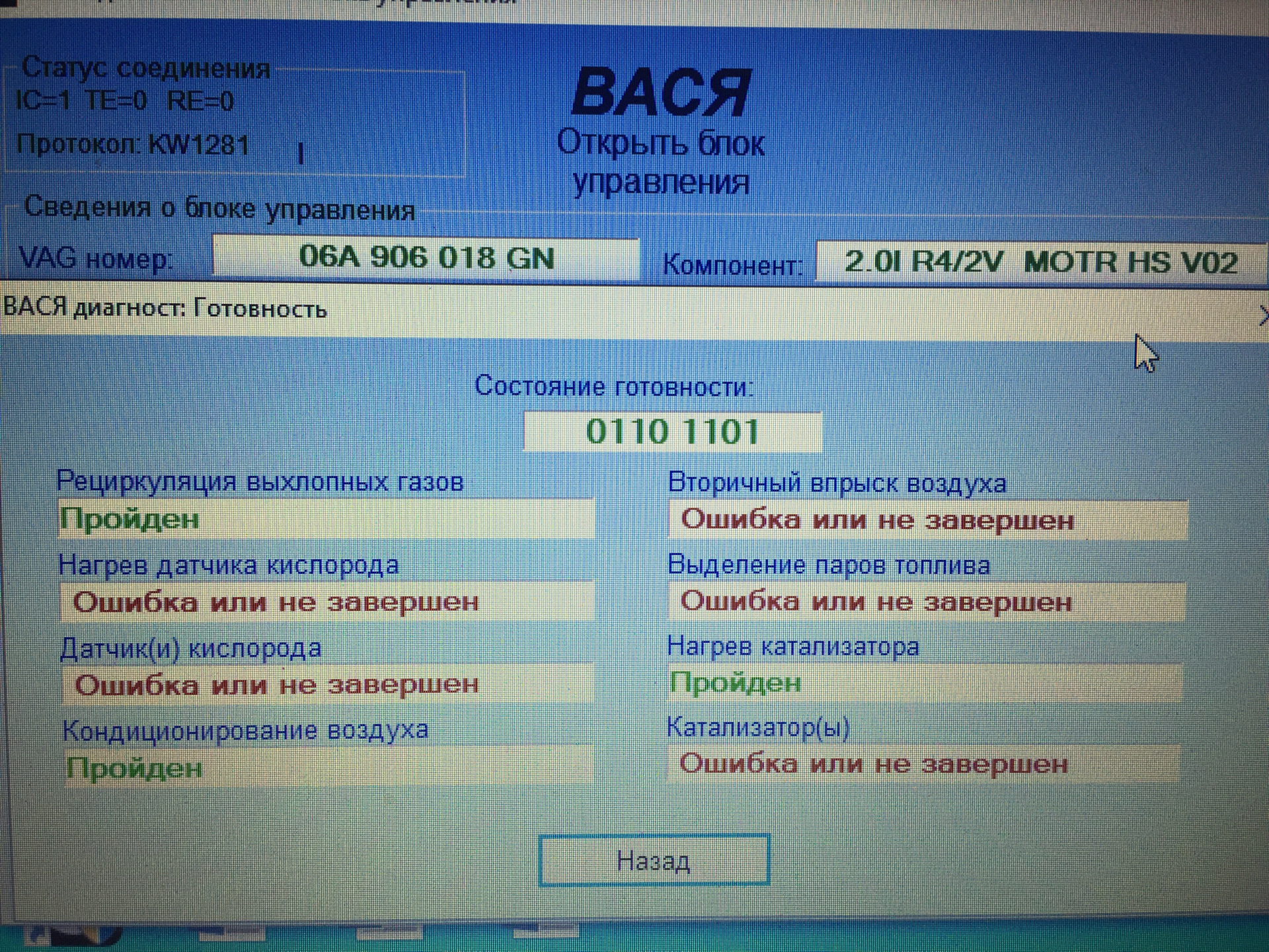

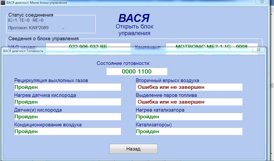

Здравствуйте, прошу помощи, плавают обороты, прогревочных нет, насос свв и катализатор вырезан. Сом говорит, пишет неисправность: «система подачи вторичного воздуха: снижение пропускной способности». Что делать? Куда лезть?
Golf 4 мотор aqy
Прошивку залили на отсуствие «ката и продувки»?
Не могу знать. Машину купил год назад, ничего не прошивал, ездил нормально, а проблема появилось дня два назад
RuSanny
Чек не горит, ошибки по кату нет, насос свв и кат выбивали до меня
RuSanny
тест Готовности показывает вот это
это не нужно смотреть. Если "кат и насос" давно пробили -а обороты плавают с недавного времени.То проблема в другом. НАСОС И КАТ-ЭТО в экологию т.е не загрязнять ее. Начно чистка дз. опрессовка. катушки

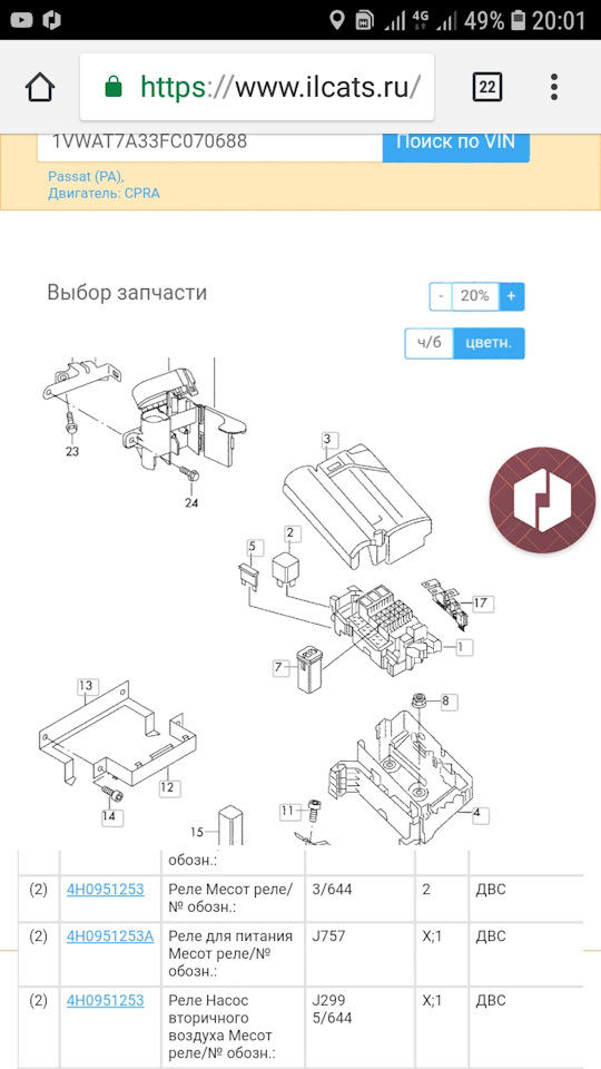

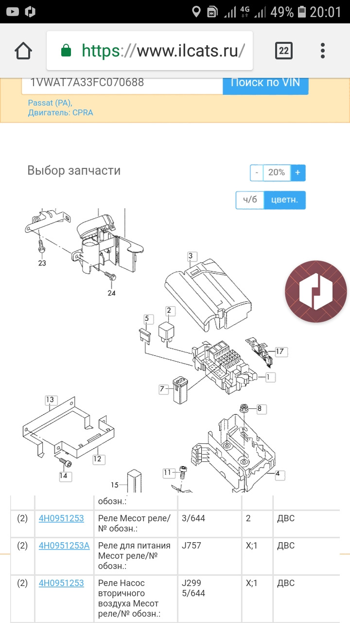

Здраствуйте. Скажите, а где находится это реле? В блоке предохранителей? )
www.drive2.ru/l/3715732/
под лобовым
Ок. Спасибо

Подскажи ты увидел что предохранитель треснул когда сам начал проверять или как-то через компьютер? И как ты выявил что в катушке подгорел контакт, раскажи пожалуйста, интересно…Хочу просто понимать кого е**** надо, делал диагностику у официального диллера.
Предохранитель, случайно нашёл . Прозванивал все отлично, немного стал шевелить провода, и ещё раз прозвонил — не звониться. А реле, появилась опять ошибка, проверилпредохранитель, нормалноо. Значит контакт- реле
А на этом реле которое ты заменял были какие то видимые повреждения?
нет.Даже и не разбирал-купил новое и поставил. и то сих пор ездию эти три года и небыло больше этой ошибки.

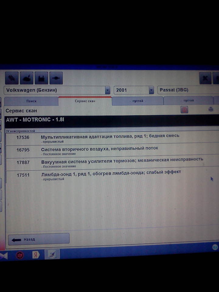

Доброго времени суток, подскажи пожалуйста с чего начинать
16795 оставь на последнее ( на скорость не влияет).( прочитаешь отчет и решишь проблему)
17887 1.вакуумный насос рабочий ( проверь VAC-COM тестом)? 2.проверяй тоненькие вакуумные трубки ( лучше меняй на новые) на трещины.
17511 замена лябды

А где находится предохранитель ?
у меня нет там предохранителя бфк 2008г ареле там 2 шт 100 и еще какое то
ведь система вторичного воздуха для американского рынка. Авто с Америки.
нечего непонял что ты написал
Большое спасибо долгое время не мог понять от чего, статья очень помогла ) Да есть еще одна ошибка системы охлаждения может в курсе.Еще раз спасибо!
номер ошибки какая по охлаждению.Была ошибка по охлаждению -помогла замена термостата.
это тот что под капотом около лобового?
Да под лобовым. Советую сразу купить предохранителе на 40а, и реле( брал бошш).
А где реле?
Предохранитель и реле все стоит в общей коробке с мозгами под лобовым

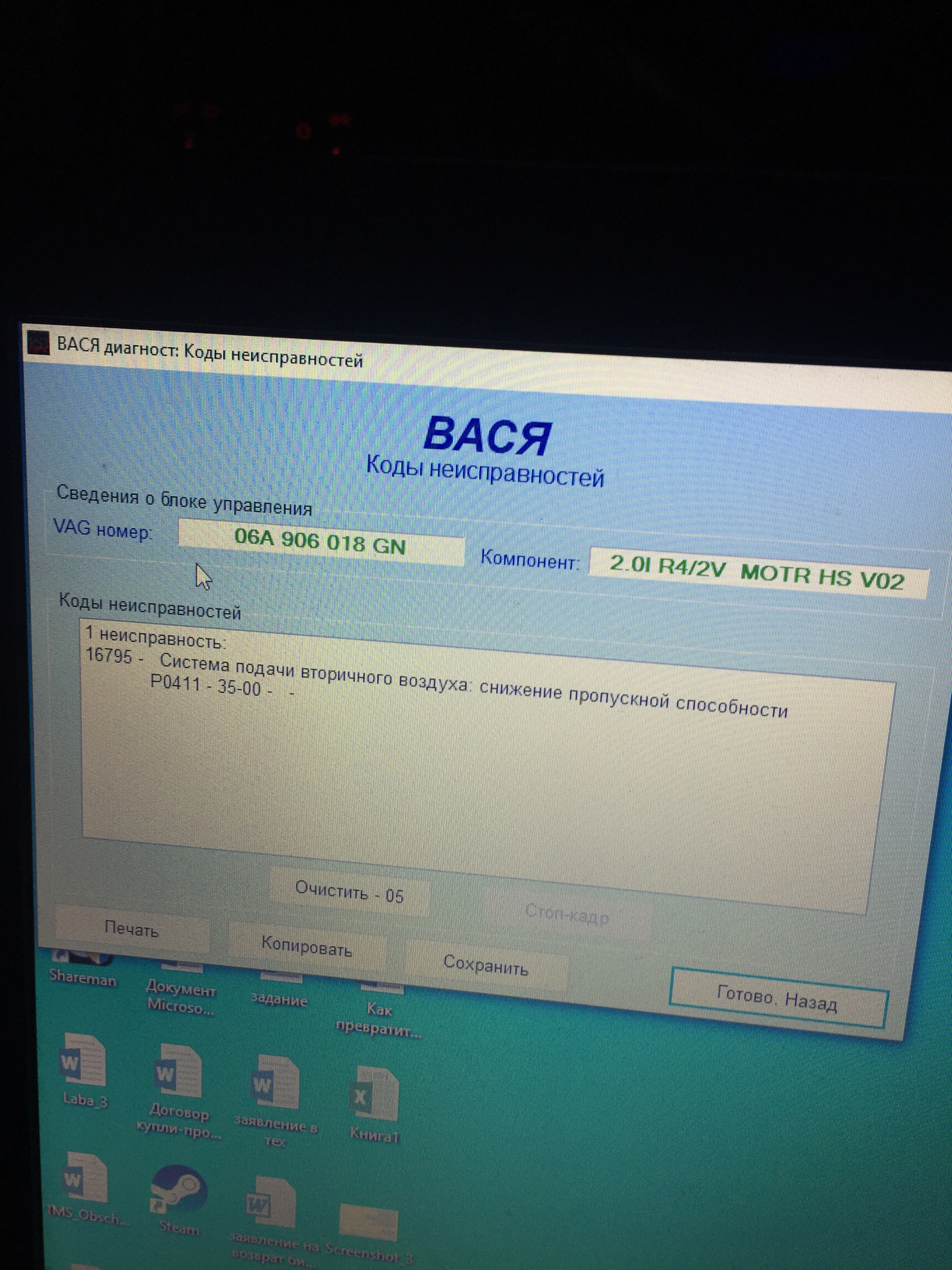

а если у меня вот это и ошибка появляется иногда, то есть стереть можно

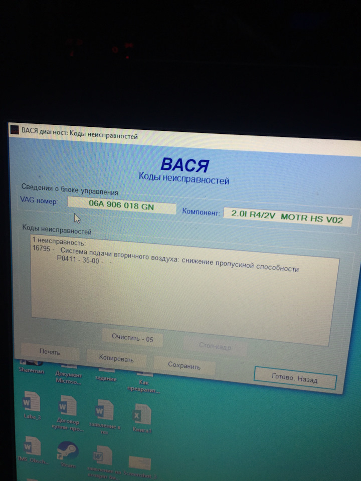

16795 — Система подачи вторичного воздуха: снижение пропускной способности
P0411 — 35-00 — —
