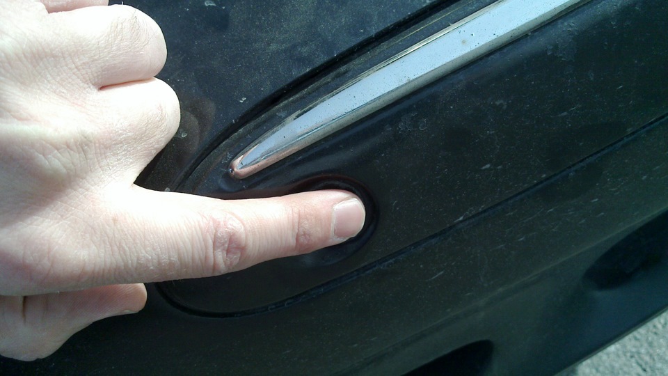

Проверить систему парктроник без диагностики оказалось достаточно просто. Для начала надо включить зажигание (заводить машину при этом не обязательно) и установить коробку на нейтраль: тогда активируется система парктроник спереди и сзади. Далее выходим из машины и по очереди проверяем каждый датчик, чуть касаясь его пальцем (кто-то рекомендует палец предварительно намочить, но у меня и с сухим вышло). Чуть приложив палец к датчику, мы должны почувствовать слабое биение где-то импульсов 5-10 в секунду, а также еле слышимые щелчки. Если такое есть — с большой долей вероятности по этому датчику в порядке. Внимание: надо диагностировать в момент, когда светятся индикаторы в салоне, а то систему парктроника порой сразу же вырубает!

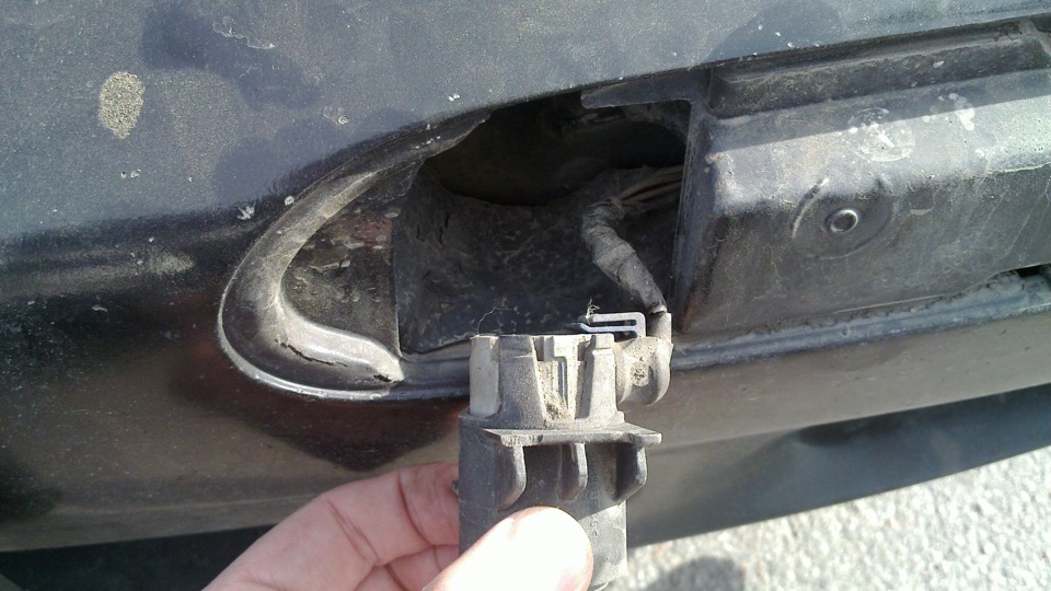

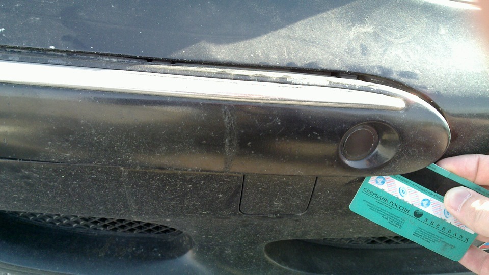

Проверив все 10 датчиков, я нашел 1, который не издавал импульсов. Я решил снять молдинг и поменять близлежащие датчики местами, чтобы понять, проблема в самом датчике или проводке. Молдинг снимается просто при помощи обыкновенной банковской карты: он крепится на защелках, и их надо аккуратненько отщелкнуть при помощи карты. Сами датчики крепятся к молдингу на защелках, которые следует отогнуть, чтоб снять датчик.

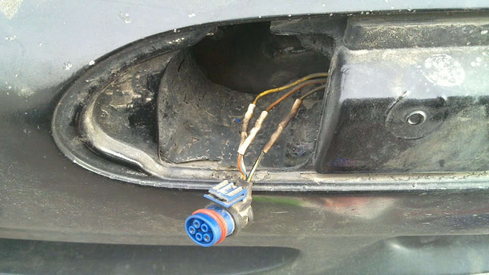

Итак, что я увидел… Кто-то уже чинил проводку весьма кустарным способом: при помощи изоленты… Конечно, стоит с этим что-то сделать. Но для начала я решил таки махнуть датчики местами, чтобы понять, не в них ли дело.
Как оказалось, проблема в проводке, так как после замены датчиков местами пульсации не появились. Я решил убрать изоленту, перемотать провода заново и посадить их на термоусадку (это такая резиновая трубочка, которая сужается от нагрева и отлично изолирует контакты). Вот, что вышло:

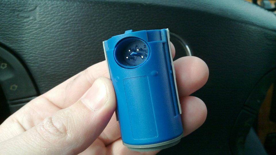

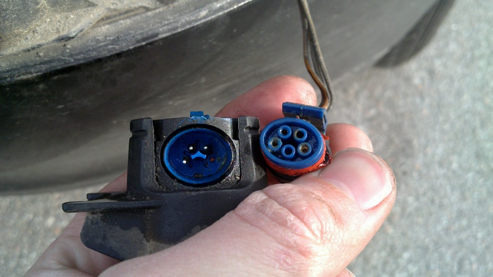

Когда я вытаскивал один из датчиков, я увидел грязь внутри разъема… Даже не грязь, а скорее налет от реагентов. Решил промыть вэдэшкой. Брызнул, начал аккуратно чистить отверткой, и тут одна из ножек обломилась. Видимо, реагенты сделали свое дело, так как трогал ее я очень аккуратно. Ну что ж, "попал" на датчик парктроника :) Скорей всего он бы отказал рано или поздно. Все дело в том, что человек, который копошился с датчиками до меня, плохо воткнул его в разъем, не до конца.
Чинить было не вариант. Я, конечно, как-то припаивал ножку процессора от компа, но сейчас таких сложностей не хотелось, тем более что новый датчик стоит недорого.

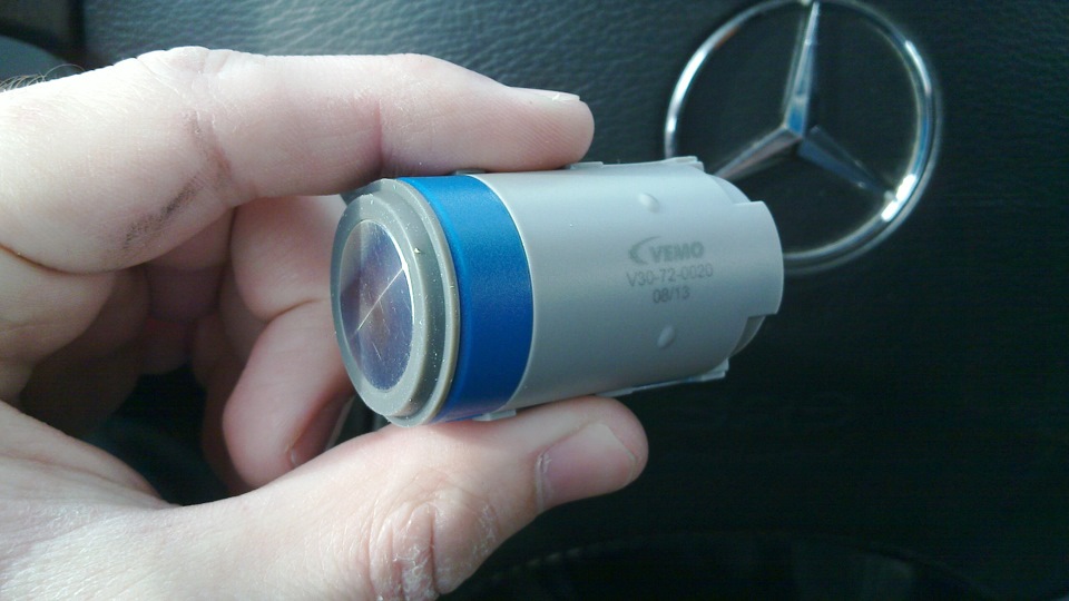

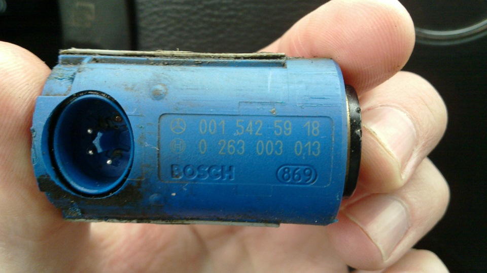

Оригинал датчика парктроника имеет номер A 001 542 59 18, стоит в районе 2500. Я решил взять заменитель от Vemo (V30-72-0020), который обошелся мне в 1600.

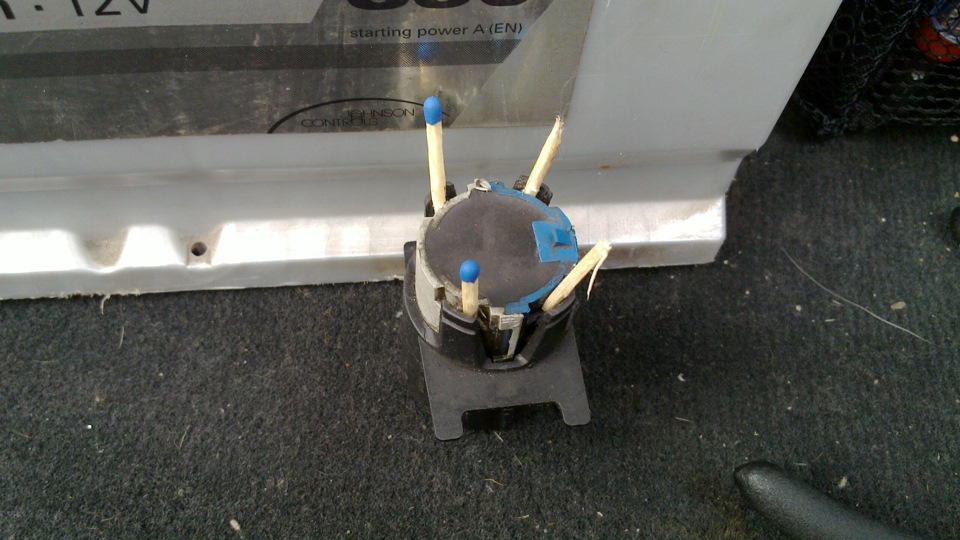

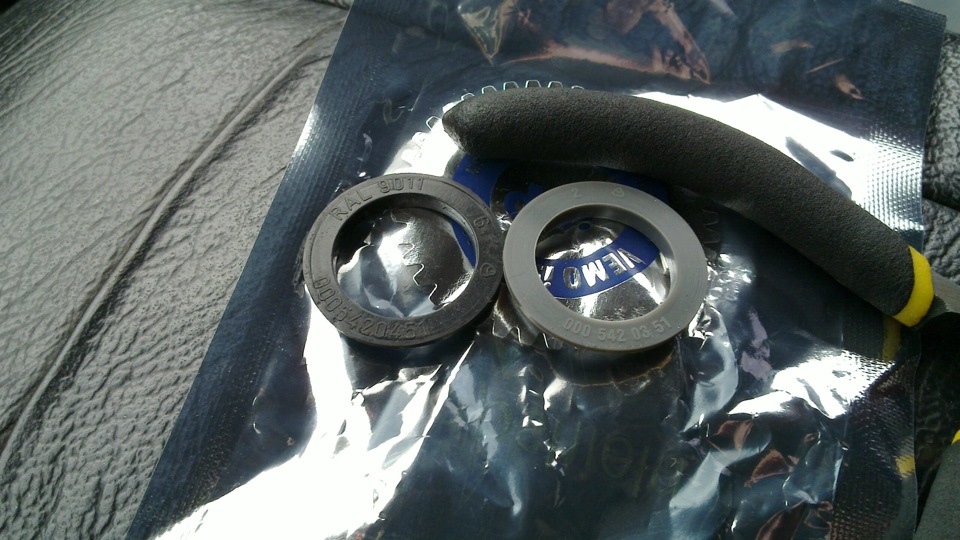

Вместе с датчиком рекомендую брать сам корпус парктроника A 220 885 00 67 (с защелками). Дело в том, что датчик сложно из него вытащить, и мне пришлось для этого использовать мое изобретение со спичками:

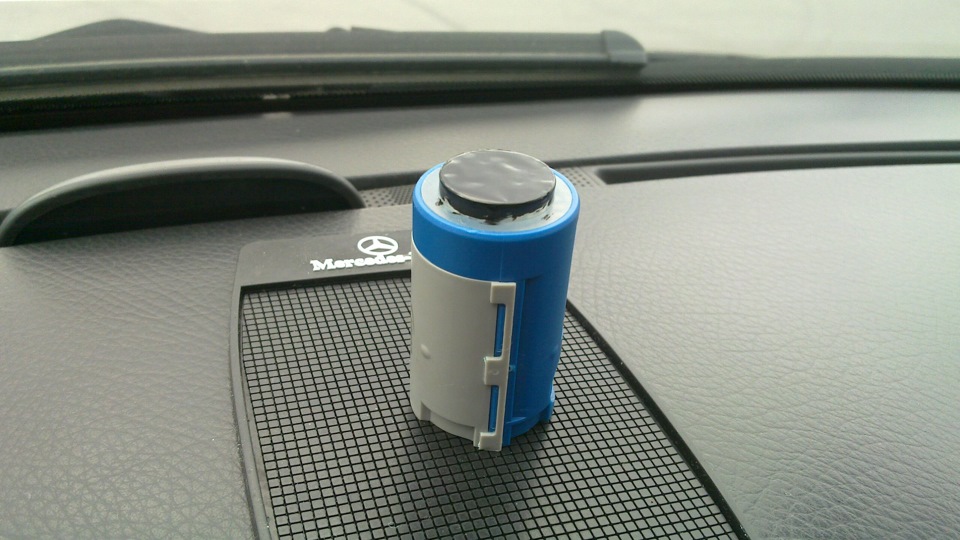

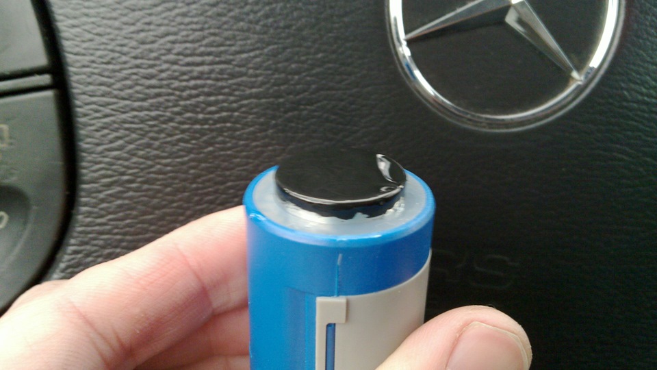

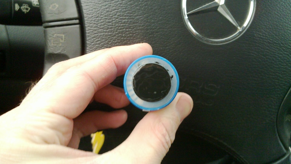

Новый датчик (что оригинал, что заменитель) приходит неокрашенным. В результате пришлось красить, я использовал для этого оригинальный комплект краска+лак от Mercedes.
Покрыл краской:
Выждав 20 минут, покрыл лаком:

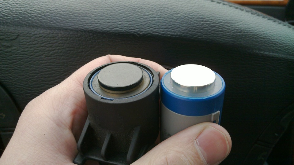

Да, оказалось, что старый датчик был изготовлен Bosch, номерок 0 263 003 013, но таких в продаже сейчас вроде бы нет:
Что любопытно, новый датчик Vemo шел с резиновым колечком, а номерок на нем — Мерседесовский)) (справа). Уж не говорит ли это о том, что Vemo теперь поставляет парктроники для MB?

такого штекера нет случайно, лишнего?
Нет, такого нет :(

Почему-то к каждому датчику подходит по 3 провода, а в штекере уже по 4 подключается…
Ага, есть такое дело… Наверное, сам датчик парктроника достаточно универсален и используется на нескольких моделях авто…
Тогда это вам не повезло что отломанный контакт именно на вашем авто нужный)))
