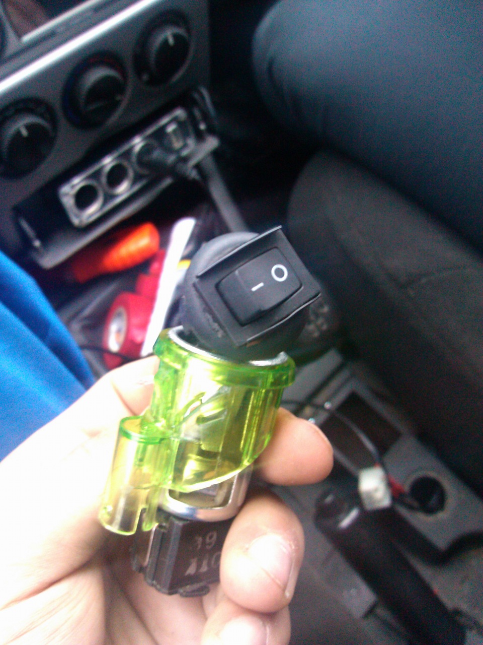

Мелкий но кропотливый. В двух словах заменил штекер от ответвителя на кнопку.
Спасибо огромное Flatrons123 !
Кнопку изготовил из : кнопка вкл/выкл от блока питания старого системника, круглый пласт. разъем от кнопки открытия багажника(покупался).
Комментарии 1
подсветку делать не решился…не нашел места куда прилепить диодную ленту.
Интересно…к прикуривателю приходит 3 жилки: +, -, -. Второй минус к подсветке (маленькая такая лампочка которая перегорела похоже уже давно). Вопрос: эта подсветка сидит на плавком предохранителе? на каком? случайно не освещения салона?
