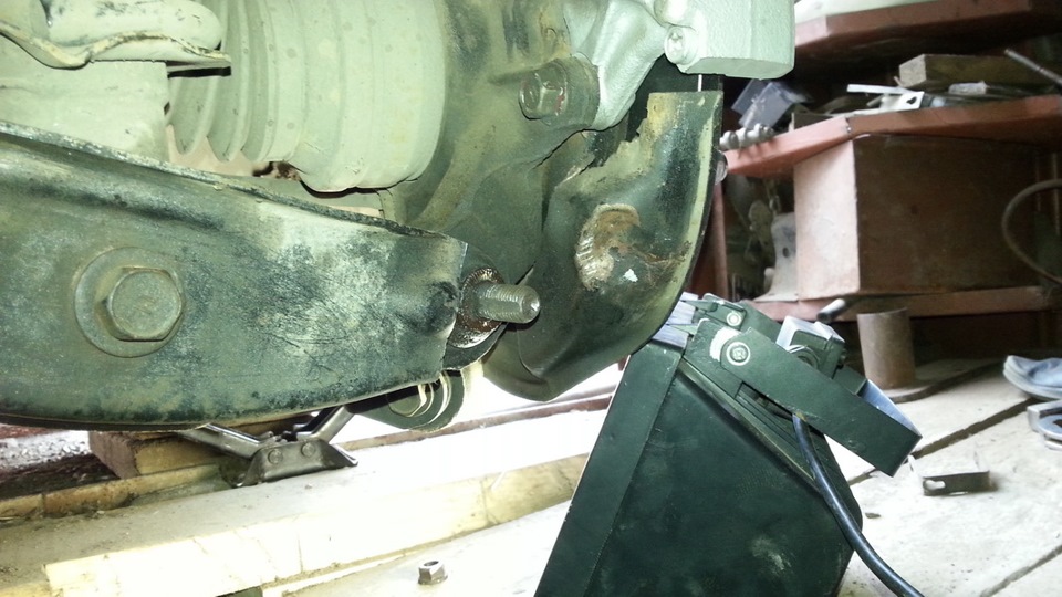

Настали выходные, значит, едем в гараж ставить уже давно купленные плавающие сайленты и выточенные под них втулки! Накануне подлез под машину и с пристрастием пропшикал WDшкой те болты, которые придется откручивать в рамках замены плавающего, так как есть догадки, что там все нехило закисло и прикипело. План был следующий. Откручиваем нижний поперечный рычаг от ступицы. Перед нами плавающий сайлент. Берем специально подобранные втулки с болтом, выпрессовываем старый плавающий и запрессовываем новый.
Но это так просто только в теории. В общем, приехали, разложились, сняли колесо (начал с правой стороны) открутили от нижнего поперечного рычага стойку, линк стабилизатора, кое как отдали гайку на нашем любимом плавающем в ступице и… все! Приехали! Болт ни в какую не захотел выходить из плавающего, тем самым не давая снять рычаг, крепящийся к нему. А без этого никак плавающий не поменять.
Было перепробовано: кувалда, горелка, полбаллона WDшки, 2 струбцины. Одну струбцину погнули. Ну что ж, пробуем радикальные меры. Болгарка! Пилим рычаг!
А это весьма непросто, так как закис и второй сайлент на этом рычаге. Таким образом, пришлось пилить рычаг с обеих сторон. С горем пополам выпилил весь этот пипец.
Потом выбил кувалдой остатки болта из плавающего, засунул наконец в него приспособу для выпрессовки и за 15 минут вытащил его.
Далее берем новый сайлент и в тисках впрессовываем его в выточенную переходную втулку. Тут я конечно накосячил. При запрессовке первого сайлента в выточенную втулку я снял пыльник с сайлента только со стороны, где прислонял оправку, а с другой стороны не подумал снять и порвал его. Но поскольку пока менял только правый плавающий, поставил туда второй сайлент, при запрессовке которого уже учел ошибку.
Нижние рычаги купил контрактные по 300р, болты эксцентриковые тоже взял контракт за 100р за 2 болта.
Пыльник новый отдельно найти не удалось, заказал аналог супровского плавающего SAT за 250р, оттуда сниму пыльник и поставлю на свой.
Итого: чтобы снять болт с сайлентблока, у меня ушло полтора дня, а чтобы поменять сайлент на новый — полтора часа) Это пипец какой то((( Все закисло напрочь! Левую сторону буду делать на следующих выходных. Там, по всей видимости, тоже без болгарки не обойтись. Продолжение следует…
