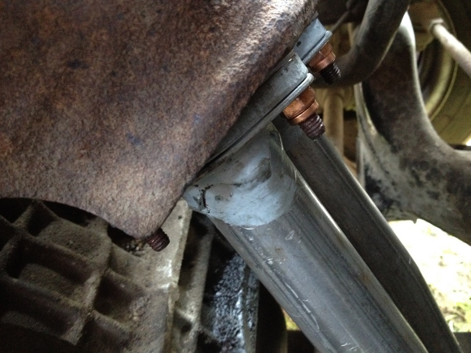

Первым делом откручиваем 4-ре гайки выпускного коллектора, обильно заранее залив их WD-40.
Как обычно бывает, с тремя гайками особо проблем не возникло — выкрутил, да и доступ к ним сверху под капотом открыт нормально, а вот к самой нижней из под капота подлезть так и не смог.
Поддомкратил машину с двух сторон спереди и выставил на заранее приготовленные опоры. Т.к. я по телосложению не особо габаритный))), под машину залезал достаточно спокойно))). Часа полтора мучений и последняя гайка здалась!
Добавлю, что две гайки открутились сами по себе, а две вместе со шпильками. По хорошему надо бы выкрутить и две оставшиеся шпильки, но как это сделать я так и не сообразил!
Далее, попробовав, отвернуть болты крепления приемной трубы с резонатором (это которые с пружинами), понял что дело гиблое.
Открутил хомут крепления трубы резонатора с трубой глушителя, снял подушку глушителя и небольшими круговыми движениями влево — вправо труба глушителя снята с трубы резонатора — глушитель снят.
Затем сняты подушка резонатора и бублик, далее пришлось открутить два болта слева и справа крепления защиты двигателя, т.к. не вытащить приемную трубу! Ну и собственно приемная труба вместе с резонатором сняты!

Далее закрепил приемную трубу с резонатором на шпильки выпускного коллектора, вывесил на подушки, вставил обратно глушитель и закрепил новым хомутом. Не забываем установить стопорные шайбы для подушек!

а что за мазь на стыках? я походу уже 2 раз спросил))
