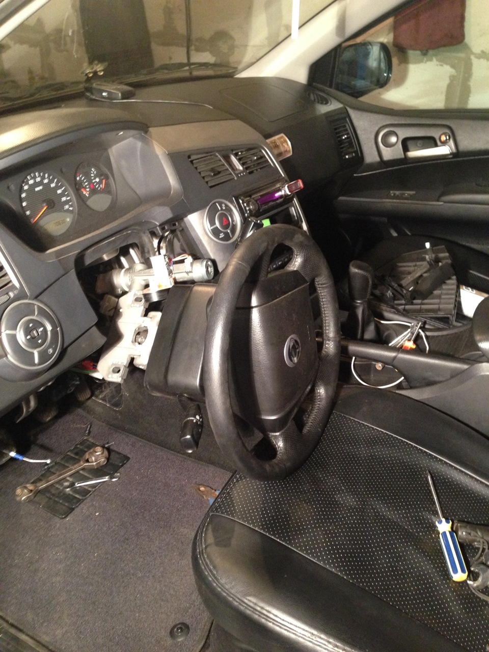

1)Первым делом снимаем кожух под рулем, он крепится на пару болтов и на защелках, когда полезете разберетесь.Я снял рулевую потому что хотел перепаять подсветку замка зажигания, а для этого надо снимать рулевую.К сожалению перепаять не получилось((
2)Далее находим колодку которая идет к замку зажигания и припаиваем к нему желтый проводок, провод зажигания толстый-красный.Делается это для того чтоб БК включался от зажигания, а не когда только заведешь мотор.

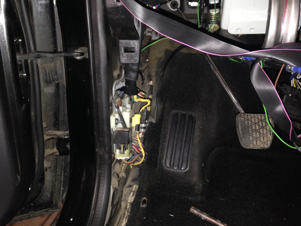

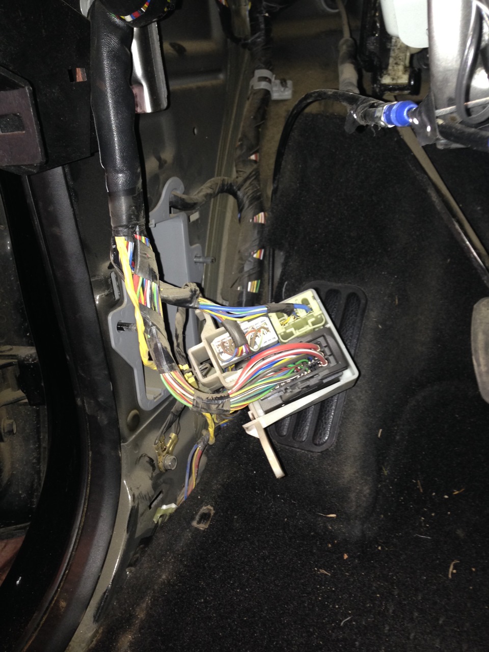

4)Дальше ищем провод ДУТ, вот тут то и возникла проблема.Мне сказали что он входит в колодку со стороны левой ноги, но там ничего не было я очень долго везде искал его, а оказывается он там есть!Просто это колодка за панелью двери.Вот она

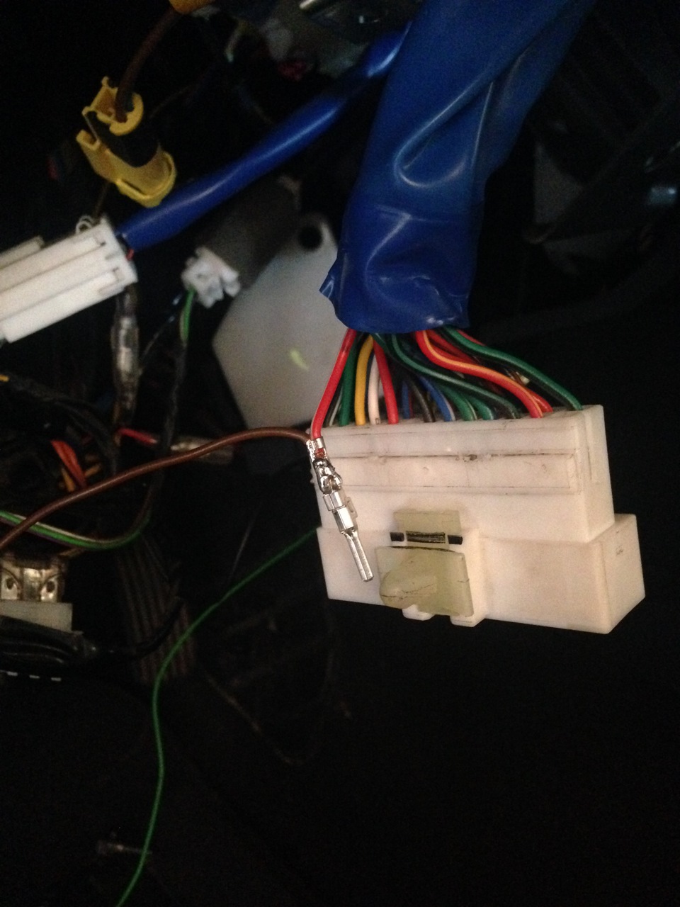

Откручиваем ее и видим в ней большую черную колодку

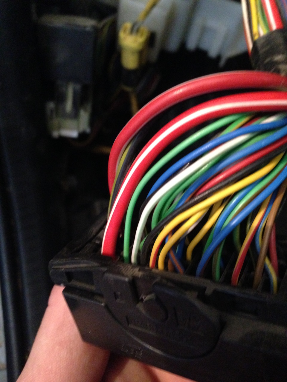

Вытаскиваем ее и видим в ней тонкий белый проводок с зеленой полоской, не перепутайте потому что там есть еще один такой же, нужный нам провод третий от толстого красного провода с белой полоской !

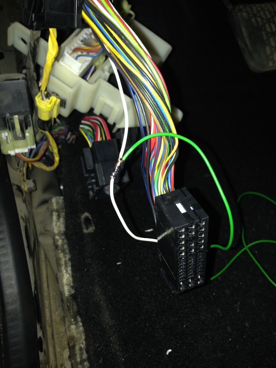

Припаиваемся к нему, не обязательно разбирать саму колодку можно сделать как я, просто я сначала хотел припать к самой клемме, но не смог ее вытащить.

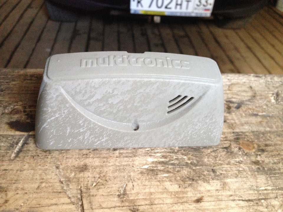

Далее подключаем это все к диагностической колодке.Сорри фото не сделал.Ну вот и все с установкой, далее идет внешний вид.Не знаю при покупке мне не понравился серый цвет он вообще не вписывается в наш репертуар, поэтому решено было закатать его в черный мат.

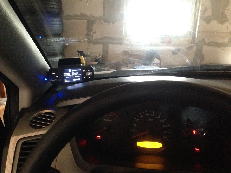

Ну и собственно вот такой он в собранном виде:

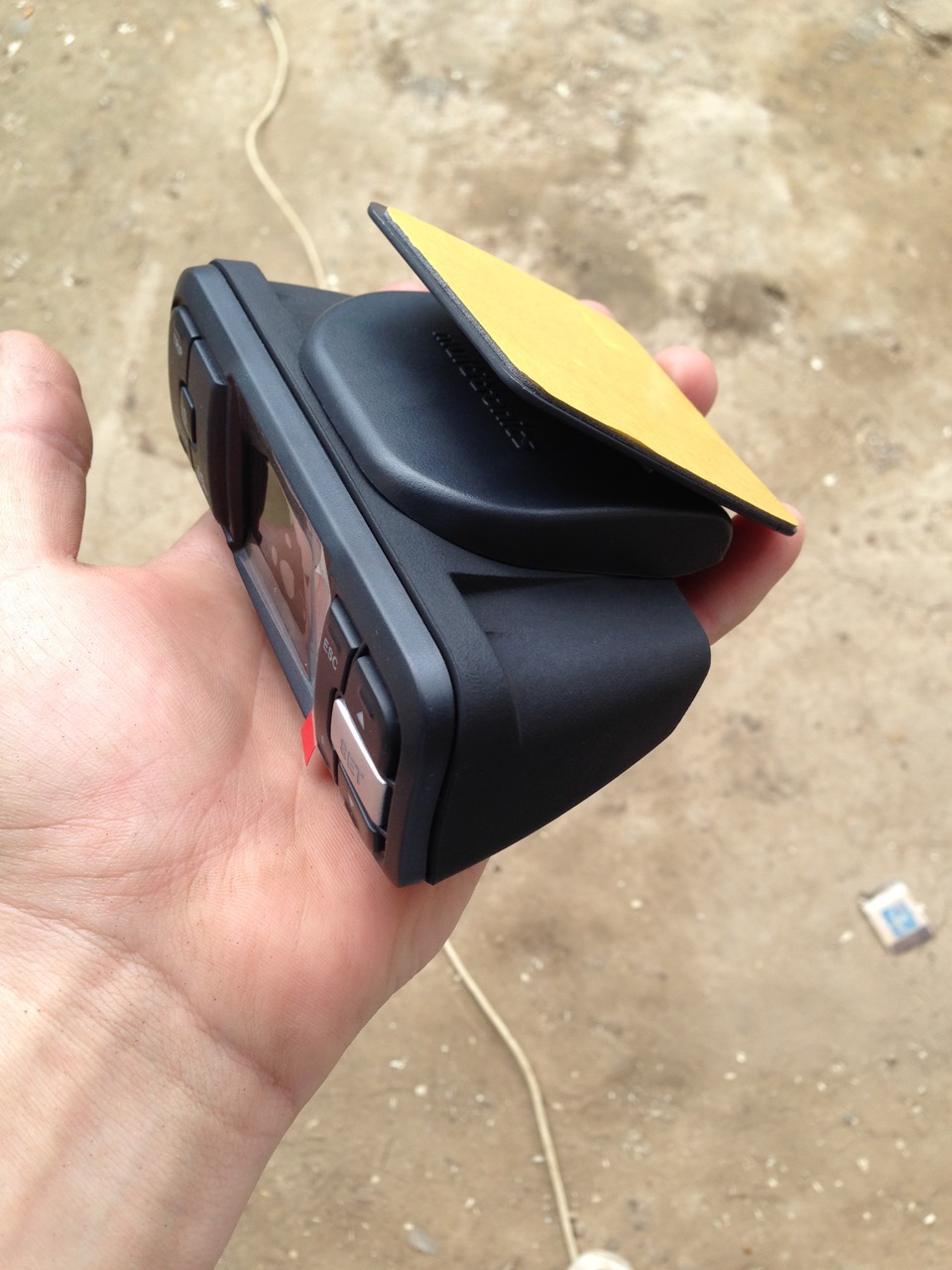

Ну и установил я его на лобовое на двусторонний скотч, скажу сразу родной скотч отклеился вместе с защитной пленкой поэтому я прилепил свой.

Бак к какому проводу цеплать?
Там же написано и даже показано -белый с зеленой полоской
Только что подключал мультитроникс 700. В Кайроне 11 года провод без зеленой полоски, полностью белый.
Это точно он?
Точно. Во всей колодке нет провода с зеленой полосой. Слева на право в колодке провода таких же цветов как на фото, кроме этого. Литры показал. Еще не калибровал.
Ну тогда поздравляю)
