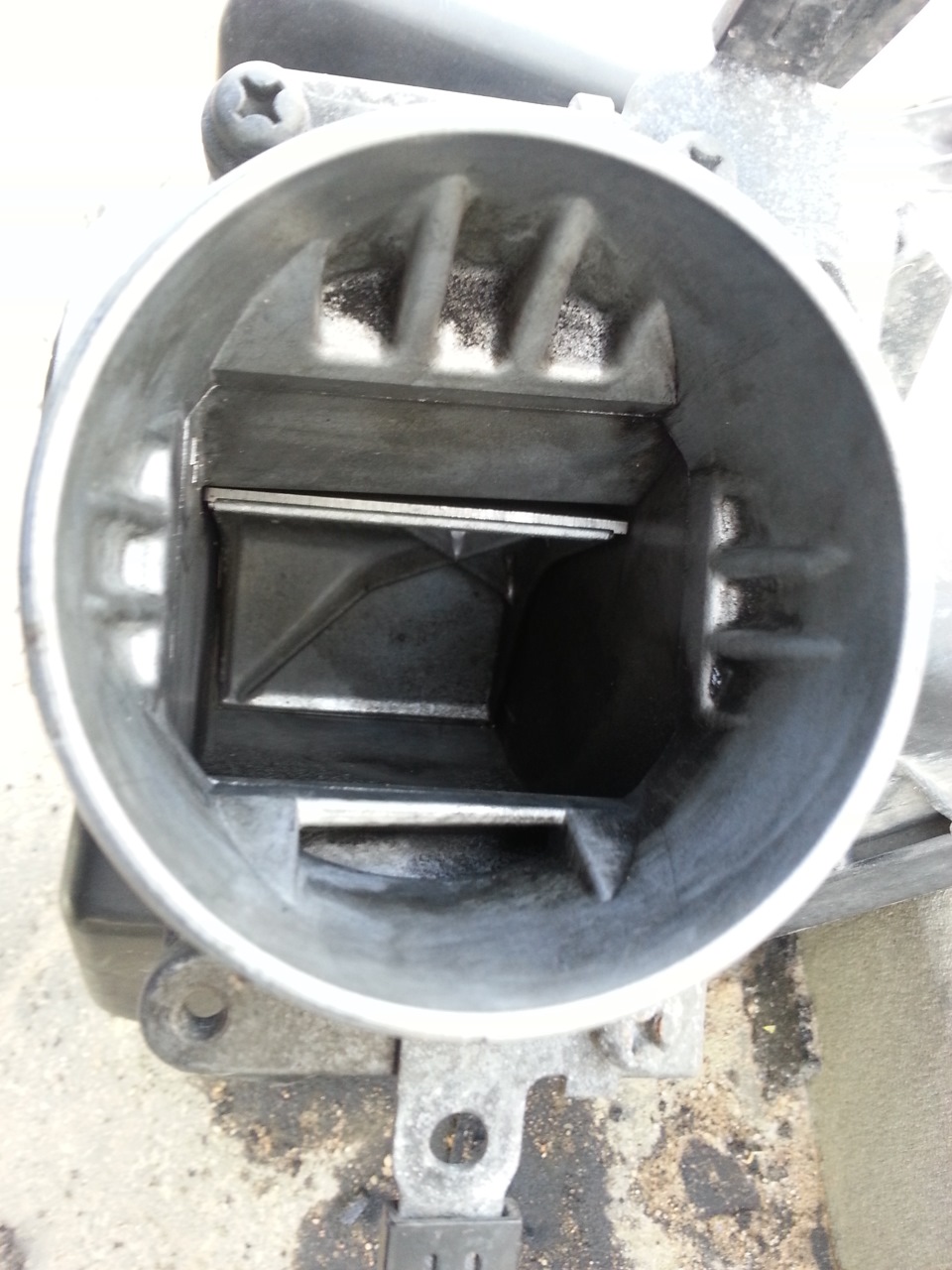

во время замены воздушного фильтра решил помыть дросельную заслонку…т.к она была вся закакана…времени много не было поэтому весь дросель не снимал а ттолько приоткрывая заслонку брызгал туда карбклинером…должен сказать что изросходывал почти 2 балончика.было очень много грязи и налета… решил что как будет время еще раз повторю процедуру со снятием всего узла…

а раз туда полез, скинь весь коллектор и почисти, заодно и свечи проверить легче будет
да только я весь инструмент на даче оставил…хотел сегодня…и облом)
бывает, там кстати идет трубка на егр, тоже не мешало б почистить
и на коллекторе должна стоять форсунка а у тебя стоит вроде заглушка,

ну тогда все нужно почистить, привести все в порядок, потоу что сам смотрел, там все целковое и наврятли, кто то проводил такие процедуры, кстати еще б глушак там надо подварить а то колхоз имееться
