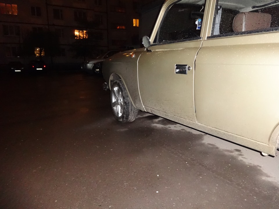

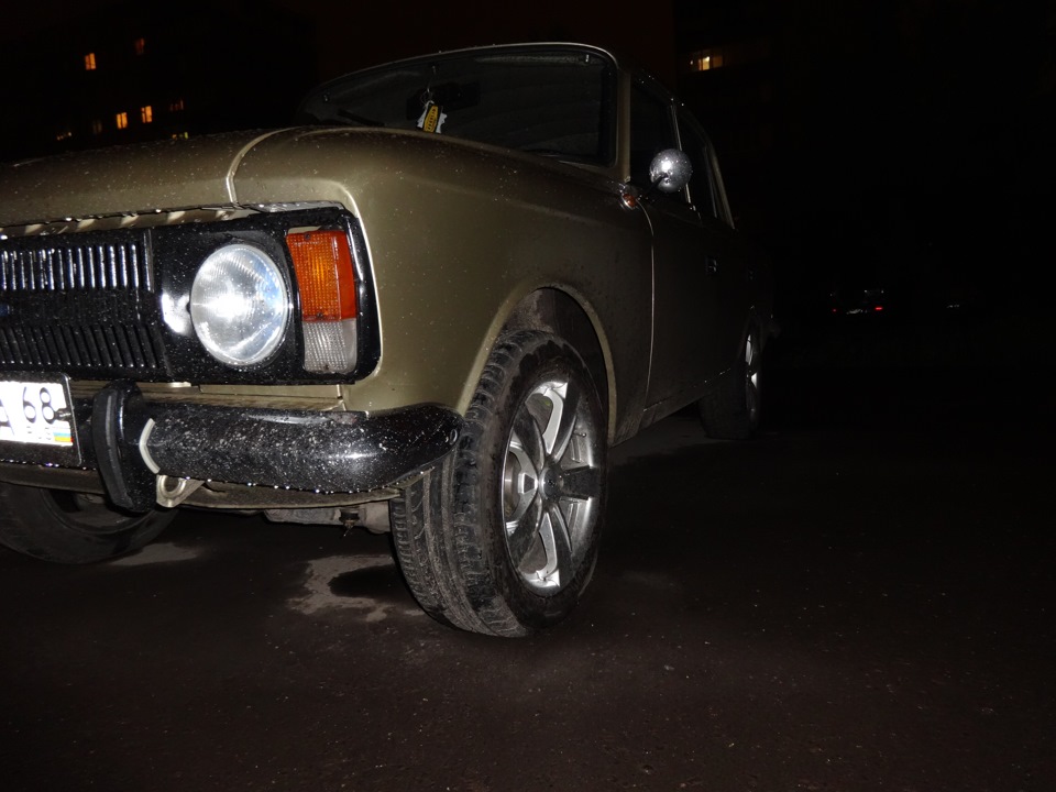

Сегодня решил поменять поменять пружины на новые с 3 мя рисками ( для тех кто не знает пружины различаются по рискам, тоесть 3 риски — жеские, 2 риски — средней жескости и соответственно 1 риска — мягкие пружины ) так вот доделав работу до конца я оболдел теперь у меня пролазит кулак между аркой и резиной, теперь вопрос должно ли так быть или нет, стало ли хуже его внешний вид?
Теперь самое больное когда менял пружины обнаружилось : разбитые сален блоки на правом верхнем колесе, разбита шаровая нижняя левая, разбит поворотный кулак левый, ну соответсвенно надо смотреть ступичные подшипники и все это в комплексе менять.
Теперь машинка в пятницу 9 мая после обеда отправляется на долгий ремонт в новолядинский лесхоз, к моему знакомому дяде Мише, ну а я в свою очередь выгоняю из гаража свой Hyundai Matrix Wagon Style Family, так как надо на чем то передвигаться.
Предоставляю вам фото на первых авто со старыми пружинами на последующих с новыми

как говорится Жень, а чего вы хотели от наших дорог.ходовка разлетается, а с пружинами надо смотреть как они себя ведут на наших не ровностях.
чет как то непонятно мне вроде высоко отлично а едешь как будто в 131 зилу ток один капот видать может еще толком не обжались буду смотреть а поповоду ходовки обидно то что и 1000 км не проехал и она в хлам
да вот и обидно то, а пружины может ещё просядут(а может и нет),
а почему нет ? мотор ведь давит и ни постоянно в напряжении
у меня не просели на передке, а вот зад просел, где логика.зад не загружаю
тоже логично
У меня раньше тоже стояли пружины с тремя рисками.Но морда так на кочках прыгала, что мне это надоело и поставил обратно старые, родные.
ставил я с тремя рисками, мрак какой то… интересный внешний вид, но ездить стало невозможно. очень падла трясет. лобовое стекло от проезда с пробоем через ямку разбилось, поставил на две риски, через месяца полтора появилась хоть какая то мягкость хода…
