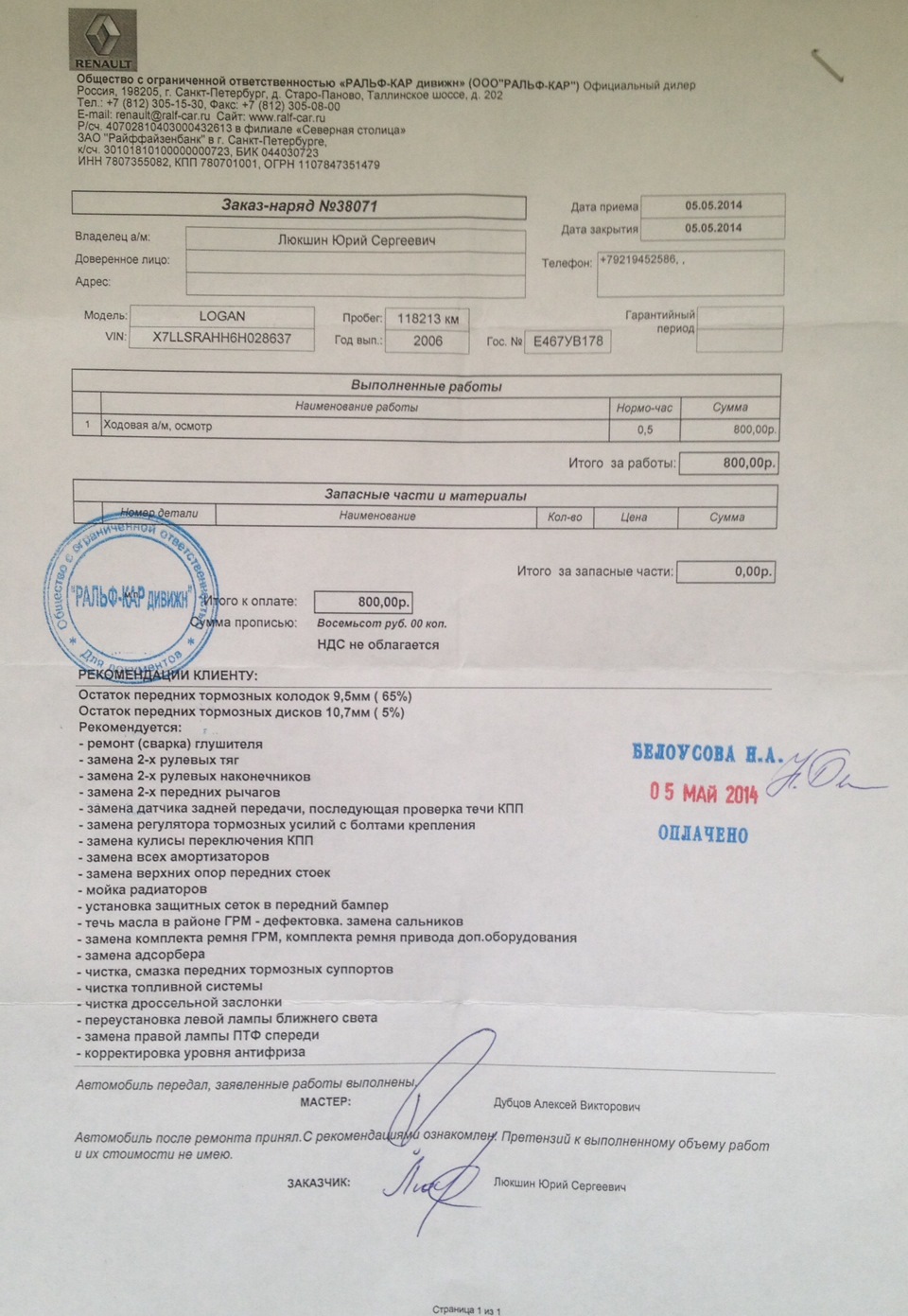

После покупки авто из салона, которая там прошла предпродажную подготовку, все регулировки и на настройки (уверял меня менеджер) я ездил и регулировал головной свет и туманки.
У них что такой способ продажи новых авто) А что про течь переднего сальника? Если она реально есть, то этому надо уделить серьезное внимание. Хорошо если заменой сальника обойдешься, если нет то грозит замена звездочки масляного насоса, а это лучше делать у официального дилера, там пол движка разбирается.
