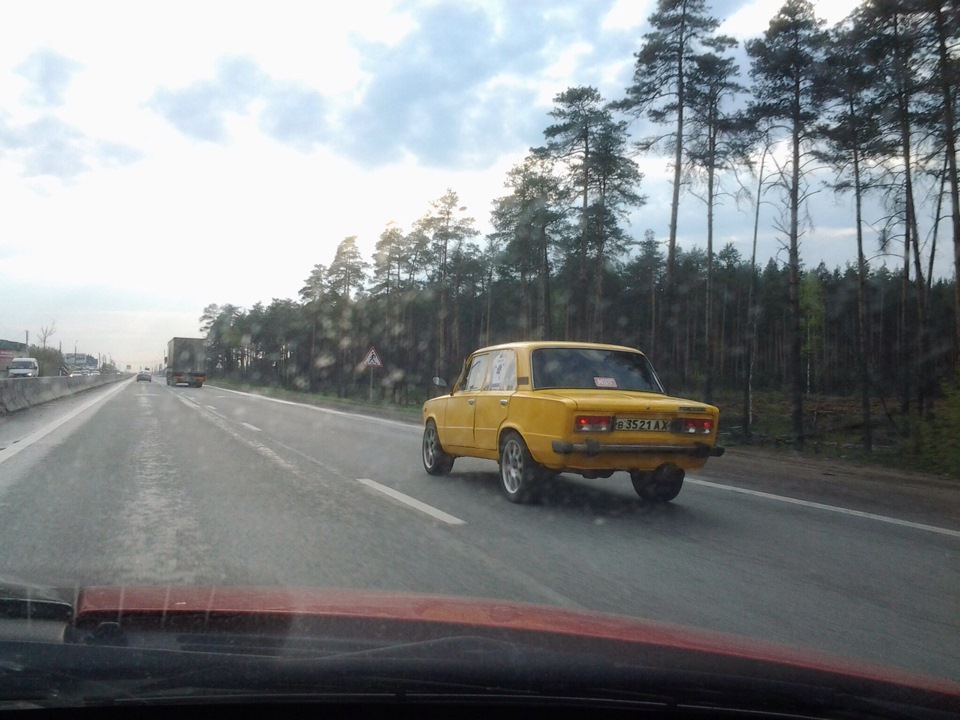

Ура! машина снова едет ) причем еще лучше чем тогда )), покатались оставшие дни и я увез ее в Нижний Новгород !
2 Мая, мы все собрались ехать на кольцо, все приехали в Н.Новгород, и мы поехали небольшой колонной, проехали все посты на ура ! Нигде не тормознули (это главное ) ! Доехали, там нас весело встретили знакомые ))

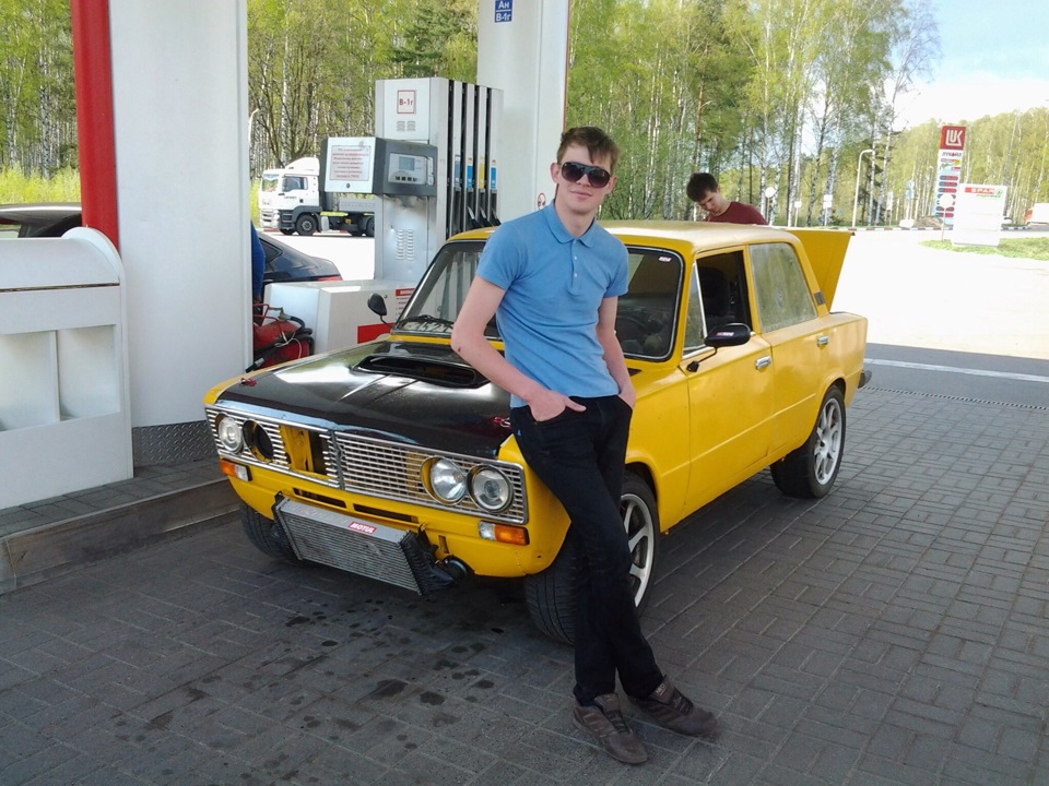

нечего тут думать я тебе уже сказал как поступить
жалко менять )) и арки уже вырезаны ))
да хрен бы с этими арками
или ищи 2 17 на перед а на зад 15
эх, великоваты ей колесики=D
если честно то да ! думаю про r16
Вах, какая троечка)
Здорово кулёк затампонили)
спасибо но это 06 ))) решотка от тройки )
Надо было в кавычки заключить) Это просто как бы первые ощущения при взгляде на номер и на решётку.)
это точно номера еше с 77 года ))
