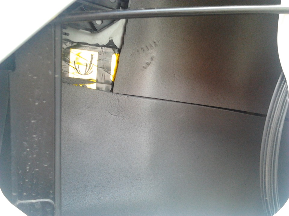

Наступило 1 мая день когда было решено сделать шумоизоляцию, на улице как раз устоялась теплая погода, что позволило не греть виброизоляцию, я ее просто раскладывал на солнце, машина также стояла на солнце и двери были теплыми. В 9 утра я начал разбирать водительскую дверь, т.к. опыта по проклейки машины шумоизоляцией у меня не было я попросил приехать и подсказать моего друга. Он приехал и мы вместе сделали водительскую дверь. Фоток процесса мало, т.к. всецело были погружены в работу.
Далее мой товарищ раскланялся и уехал по своим делам. Я остался делать остальные три двери. Этот процесс описывать подробно не буду об этом много уже написано. Если коротко, то я обезжиривал поверхность потом нарезал виброизоляцию полосками 15х50см примерял и клеил, потом брал следующую полоску и клеил ее внахлест на 2-3см и т.д. затем снова обезжиривал и клеил шумоизоляцию стык в стык. Затем проверял, чтоб при опускании стекла не чего не задевало.
Затем заклеил, обивку внешнюю сторону двери (это пространство между дверью и дверной картой) виброизоляцией. Еще стоит упомянуть, что я высверливал динамики и потом поставил вместо заклепок винты М6. Все двери я проклеил к половине восьмого вечера.

Отлично смотрятся двери. Шумка аккуратненькая, приятно смотреть:).
Какой материал использовался и сколько прибавилось в весе после шумки?
Спасибо, самому очень нравится. По ощущениям дверь стала тяжелее. Виброизоляцию делал АЛЮМАСТ М2Ф (SGM)) ушло на 4 двери 5 листов (0,8х0,5м)(впритык хватило) это примерно 7,2кг. Шумоизоляцию делал Сплэн 8мм ушло почти 2 листа размер точно не помню, кажется 1х0,75м это примерно 0,75-1кг. В итоге каждая дверь стала тяжелее примерно на 2кг.
