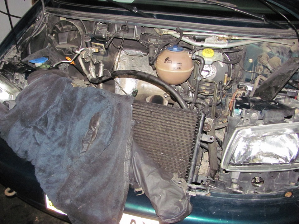

Как взял течика сразу поменял масло Castrol Magnatec 10W-40. Но после пробега в пару тысяч км заметил что двигатель полюбляет маслецо. С этим нужно было что то делать и после долгих раздумий, исканий причин, накопления $$$, определения места "операции" было решено действовать. По совету хороших Друзей, остановился на — "гараж у Дяди Коли и ко" =) в Черновицкой обл. ( 500 км от Киева) и в путь…
По приезду, увидев условия =( … договорились на следующий день в обед. До вечера разобрали. Диагноз — был перегрев, залегли кольца, а так все в порядке. Решили менять кольца, клапана и сопутствующие резинки-сальники. На следующий день утричком поехали на рынок в Черновцы, скупили все необходимые зч + масло Castrol Edge 5W-30 VW + ОЖ G12 HEPU.
В обед приступили к сборке и около 21.00 я выехал из гаража.
За работу — 600 грн (75 $) Зч — уже точно не помню, но все вместе с дорогой вышло около 5000 грн ( 630 $ ).
Уже 3-я замена масла, на 15000 от замены до замены не доливаю. Тьфу-тьфу…

кстати… ехать за 500 км. для замены колец?
заходи www.vwbus-club.org.ua
Что я там за 4 года не видел?
И кто может грамотно поменять кольца на 2.5 TDI за 600грн?
Даже если учесть дорогу 1000км — все равно дешевле получится + у друзей побыл и впечатления от путешествия!

Круто, молодец! Я так понял, что ты помогал мастеру? А ремни-ролики тоже поменял?
Условия конечно — огонь! Но и цена отличная.
Мастеру не помогал, но присутствовал и контролировал весь процес (нынче без этого никак, знаю я нашего брата =) ). Ремни и ролики менял за пару тысяч до этого, так что смысла небыло. Условия конечно сразу насторожили, но компетентность мастера, цена и количество клиентов посетивших его в процессе ремонта развеяли все сомнения.
