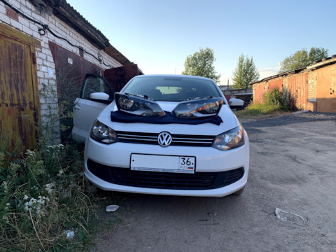

В общем в блоге написано про первую попытку установки ПТФ на Поло. Туманки расплавились. Думал от лампочек, решил попробовать ксенон. Купил такие же туманки, ксенон. Далее установка и наблюдение. Через некоторое время заметил, что отражатель стал вспучиваться, т.е. процесс плавления туманок уже начался. Вывод туманки полное Г.НО. Будем заказывать нормальные ПТФ, а не эту дешевку. Повелся на цену. Скупой платит дважды, а я уже третий комплект ПТФ буду заказывать))).
Напишите пожалуйста номера туманок кто заказывал и у кого нормально служат.
Заранее спасибо!
ПТФ попытка номер два.
Volkswagen Polo Sedan 2012, двигатель бензиновый 1.6 л, 105 л. с., передний привод, механическая коробка передач — электроника

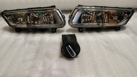

Как вариант — www.drive2.ru/l/1957328/. Дешево и сердито.
все для ПТФ:
1T0941699C — Оригинальная, левая
1T0941700C — Оригинальная, правая
1N0270596051 — Hella (Германия), с линзами, в комплекте с лампочками H11, левая
1N0270596061 — Hella (Германия), с линзами, в комплекте с лампочками H11, правая
1N0271289031 — Hella (Германия) без линз, в комплекте с лампочками HB4, левая
1N0271289041 — Hella (Германия), без линз, в комплекте с лампочками HB4, правая
441-2025L-UE — DEPO (Тайвань), с линзами, БЕЗ лампочек, цоколь H11, левая
441-2025R-UE — DEPO (Тайвань), с линзами, БЕЗ лампочек, цоколь H11, правая
441-2039L-UE — DEPO (Тайвань), без линз, БЕЗ лампочек, цоколь HB4, левая
441-2039R-UE — DEPO (Тайвань), без линз, БЕЗ лампочек, цоколь HB4, правая
441-2025L-UQ — Depo (Тайвань), с линзами, левая, БЕЗ лампочек, цоколь H11
441-2025R-UQ — Depo (Тайвань), с линзами, правая, БЕЗ лампочек, цоколь H11
7H0941165 — Разъём фары противотуманной
000979244E — Разъём электропроводки фары противотуманной
000979244Е — два пина с обжатым проводом
некоторые из кодов фар могут не биться — сняты с производства. у меня стоят депо под Н11 с лампами sct, уже больше года — ничего не плавится

Я поставил депо не чего не плавиться . Противотуманки линзованые . стоит ксенон.
— Фара противотуманная левая Hella — 1N0 271 289-031
— Фара противотуманная правая Hella — 1N0 271 289-041
