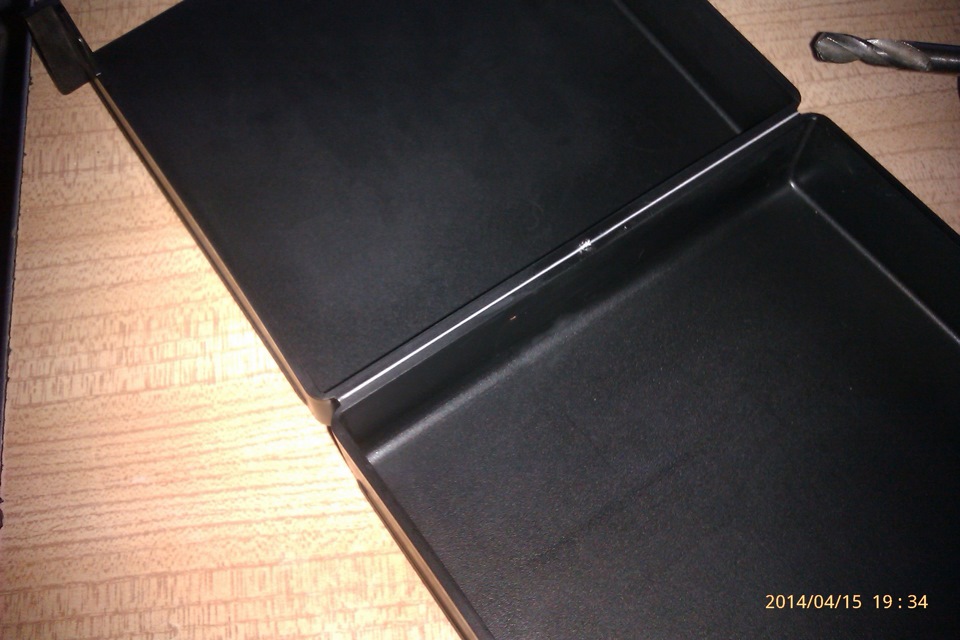

Все должно быть по фэн шую, а значит все провода в салоне должны быть спрятаны (а именно от видеорегистратора и радар детектора)! Собственно эту процедуру я уже проделывал на своей бывшей машинке. Покупается тройник (в моем случае я решил что двойника хватит), разбирается бардачек и центральная консоль, от двойника отрезается штекер для прикуривателя и припаевается с обратной стороны к штатному прикуривателю (главное не перепутать полярность). Далее делается дырка (технологическое отверстие) для проводов в вытаскиваемом из бардачка боксе, прокладываются провода и все собирается Итог: все провода спрятаны, получается красиво и я спокоен!
