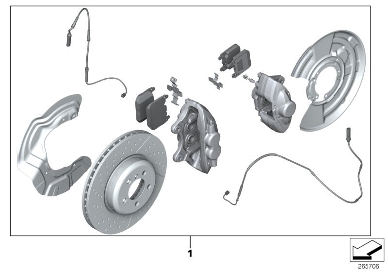

Начат процесс переборки стоковых тормозов на более серьезные.
За основы был взят вариант тормохов от BMW Performance с передними дискими 370Х30 и задними 345Х24.
Сам комлект дооснащения имеет номер 34112221445 (желтый 447, оранжевый 447), но в него не входят (и это странно) здание тормозные диски! Все вошло, а дисков нет. Узнал я это как раз после того, как почти все нашел.
Средняя стоимость комплекта дооснащения где-то 110 тыс без задних тормозны дисков, если заказывать по деталям выходит немного дешевле.
Так что теперь в ожидании задних тормозных дисков.
1) 07119904511 Болт с шестигранной головкой с шайбой М6х12-U1 — 4 шт.
2) 34106797603 Тормозной диск вентилир.с отверст.Пд 370х30 — 2 шт.
3) 34106855477 Корпус суппорта диск.торм.мех.красн. Л — 1 шт.
4) 34106855478 Корпус суппорта диск.торм.мех.красн. П — 1 шт.
5) 34116772117 Болт с шестигранной головкой M12X1,5X43 ZNS3 — 4 шт.
6) 34116772886 Болт с шестигранной головкой M6X12-Z1-8.8 MK — 8 шт.
7) 34116792237 Защитный кожух Л — 1 шт.
8) 34116792238 Защитный кожух П — 1 шт.
9) 34116859066 Рем.к-т торм.накладок, безасбестовых (передние) — 1 шт.
10) 34206850536 Болт с шестигранной головкой и буртиком M12X1,5X32 ZNS3 — 4 шт.
11) 34206855483 Корпус суппорта диск.торм.мех.красн. Л — 1 шт.
12) 34206855484 Корпус суппорта диск.торм.мех.красн. П — 1 шт.
13) 34211164044 Болт с шестигранной головкой М8 — 4 шт.
14) 34216792243 Защитный кожух Л — 1 шт.
15) 34216792244 Защитный кожух П — 1 шт.
16) 34216855474 Рем.к-т торм.накладок, безасбестовых (задние) — 1 шт.
17) 34356792289 Датчик износа тормозных накладок Л Пд — 1 шт.
18) 34356792292 Датчик износа тормозных накладок Зд — 1 шт.
19) 83192158851 Bremsklotzpaste (высокотемпературная смазка) — 2 шт.
20) 34206797598 Тормозной диск вентилир.с отверст.Зд 345Х24 — 2 шт.
