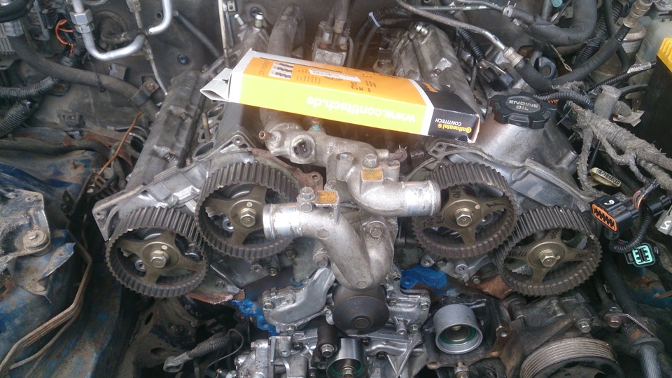

Запчасти на фото: MD349844

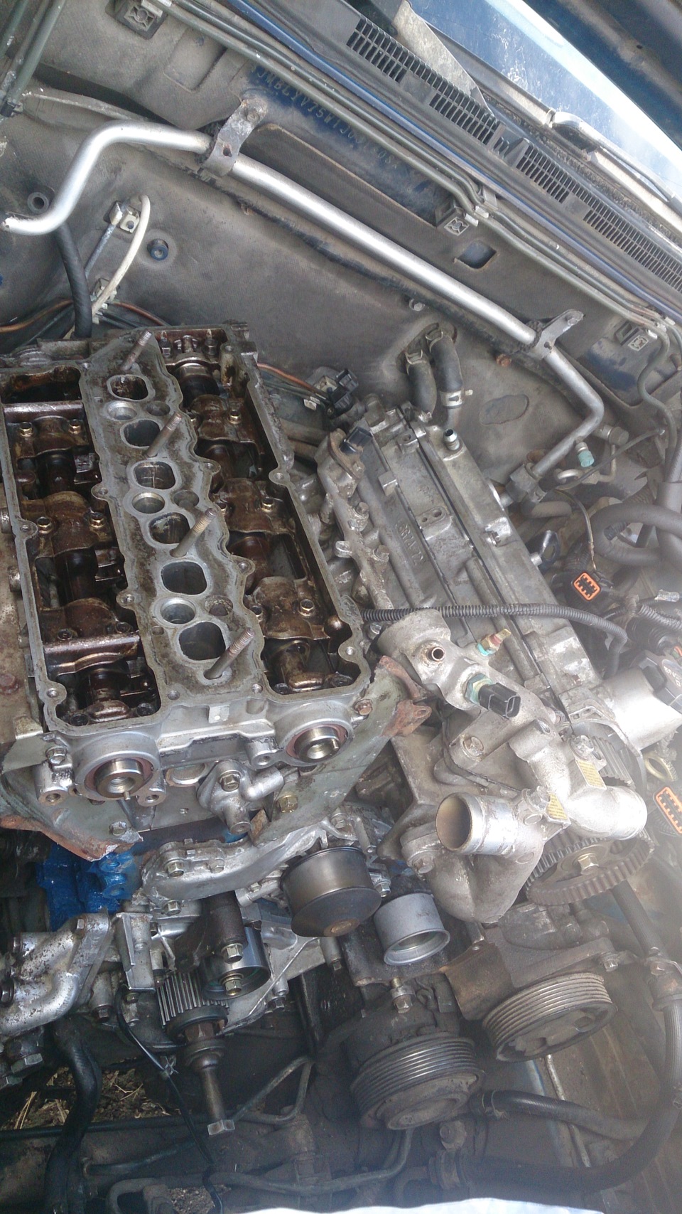

Благополучно извлекли болтик. Залили масло и слили вместе с болтиком.) Еще заменил генератор, было треснуто ухо крепления. Все собрали завелась практически сразу, на холостых поработал 30 минут. За это время прокачал систему охлаждения, стравил воздух. Вообщем я очень доволен. Работает ровно, никаких посторонних шумов и стуков. И самое главное я уверен, что сердце авто новое. А брать б/у мотор это как лотерея)
При сборке использовал все только оригинальные запчасти. Все вместе вышло порядка 100тыс. рублей.
