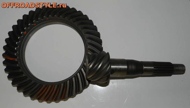

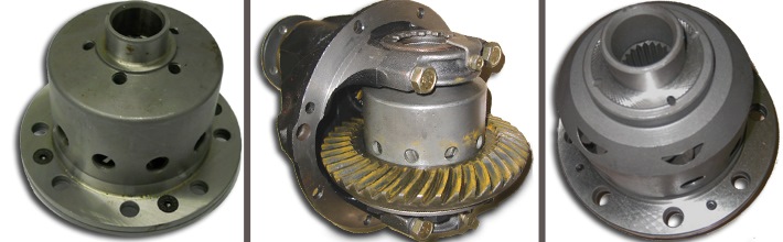

всем привет,
поставил себе
прокатился 500км на дачу и обратно потестил, скажу сразу, машина совсем по другому себя ведет! обгон теперь на больших скоростях проходит на ура, машина стала более устойчива, динамика езды вообще поменялась! Очень доволен, по дороге засыпаной гравием, машина на скорости 60км \ч едит как по асфальту, погонял по графию я знатно, в следующий раз засниму все, сейчас не до этого было.
по трассе ехал гружоный по самую крышу, но при этом до сотни машина разгоняется бодро и резво, на обгоне не тупит и бодро набирает до 140 если требуется! всем советую!
Так же прошел наконец второе ТО цена указана с ним

где ГП брал? за работу по установке сколько взяли?
Гп и дифы брал у самого сервиса, все делал на сервисе нива м
работа вышла примерно в 5к за мост, разборка редуктора, отдельно за установку гп не платил, но если сначало дифы а потом приехать и ставить гп то платить придется 2 раза.
С какими преднатягами взял? Вперёд поставил в обыкновенный редуктор или в СРПМ?
в обычный редуктор, но вот преднатяги что то не спросил:(
нихрена себе ценник…
ну это с деталями и работой
один диф стоит 9800 а их 2
и главная пара 1 стоит 4500, и того 30к + установка 9к остальное забыл написать было ТО
Я вот думаю пока 4.1 поставить, а вот с самоблоком пока повременить…
Двойная работа :(…
Спорное мнение.Кто на 29' колесах тому конечно 4.1 смысла ставить нет.А у меня 215/75, мне и 4.1 хватит)))
Двойная работа в том, что сначала разбирать редуктора, для установки ГП, потом для установки СБ.
Понял, это конечно верно.Но с СБ пока вообще не понятно.Может и совсем его ставить не буду…
vankagm — наоборот :) Хотел только СБ, поставил ГП+СБ :)
