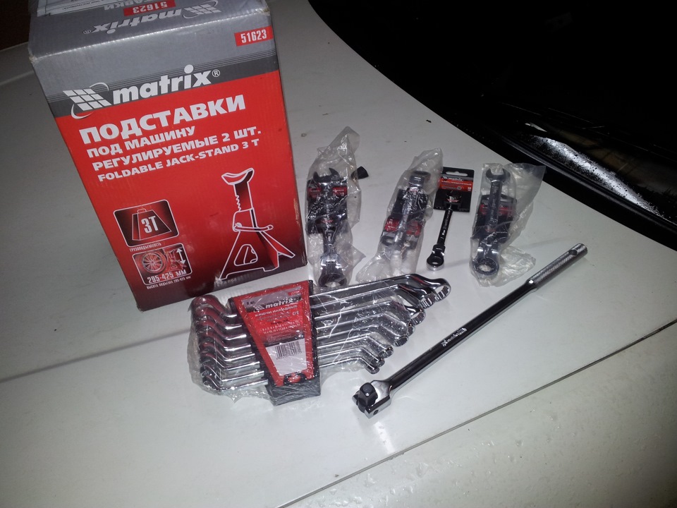

Так же добрал немного недостающего инструмента для удобства и пару подставок под машину.
Ну и самое главное — это рабочее место))) А то надоело уже прыгать с бревна на ведро.
