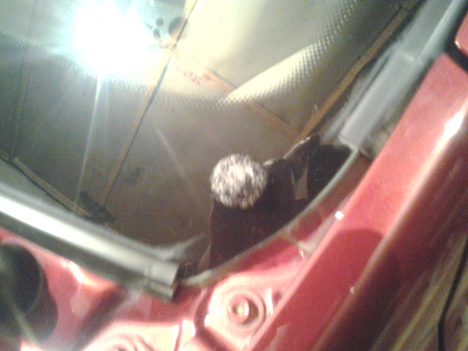

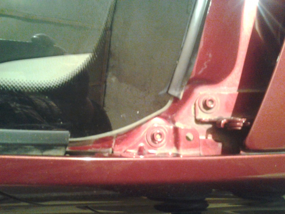

Пора клеить 2-ое лобовое стекло! В Якутске уже сейчас -40 -42 туман, печка логана не справляется, один едешь еще терпимо, а 2- ва, 3-ри человека сядут все «естественная тонировка» берет свое. При наклейки стекла можно будет перевести печку в режим «лицо-ноги» В этом режиме будет хорошо обдуваться боковые передние стекла. Цена стекла 3700 деревяных и плюс пластилин, скотч и черная лента.
Пласт маски мешают надо убрать
Родное лобовое и второе тщательно протираем!
Из пластилина делаем четыре шарика и вставляем шарики по углам родного стекла
После того как пластилин установлен по краям сверху ложем второе стекло и обклеиваем края скотчем(желтая линия), а потом черной лентой для красоты

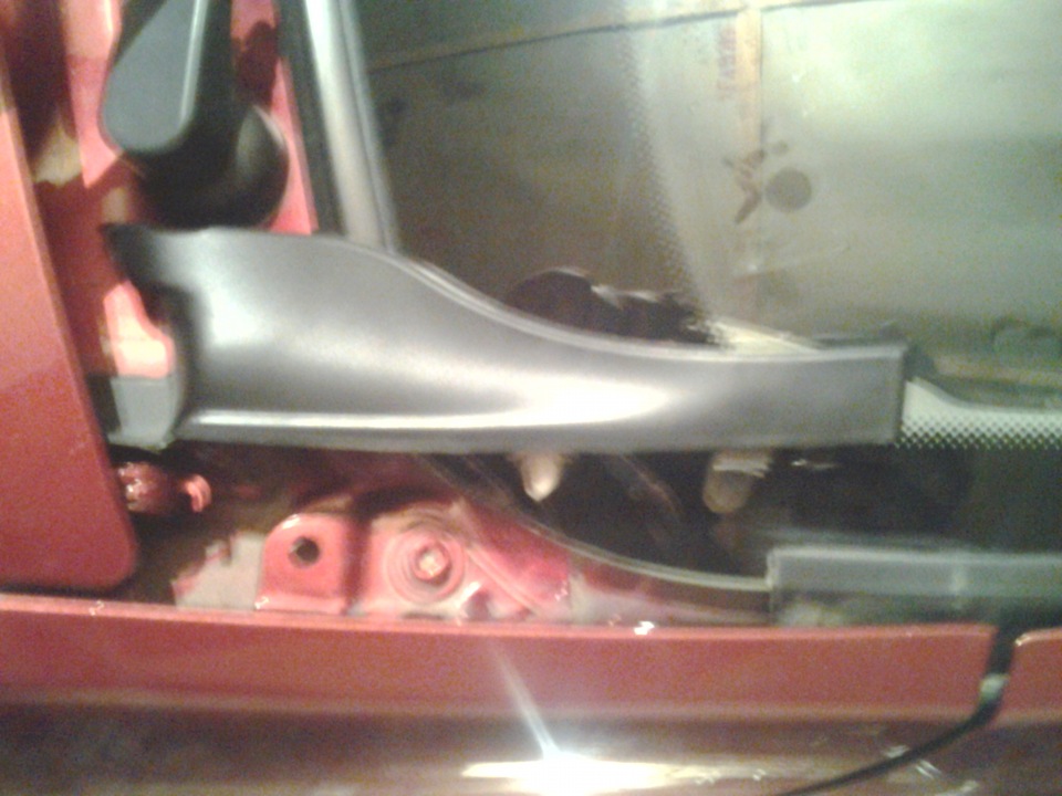

Пласт маски устанавливаем обратно, только надо с нее снять боковую клипсу

1. Да защита есть, но были случаи что большой камень пробивает два стекла но это редкость, обычно только первое
2. Стекло ставим на период ноябрь-март, потом снимаем,
3.Если все хорошо проклеено то стекло очистителями пользуемся
4. Искажает в ночное время, но привыкаешь, а так же еже двоиться
5. Резинки все остаются
6. Да скотч служит для герметизации.
7. Обычная лента широкая черная у нас 100 рублей моток
8. Пластилин служит для пространства между стеклами, чем меньше пространство, тем меньше шансов что стекла запотеют и так же для фиксации
