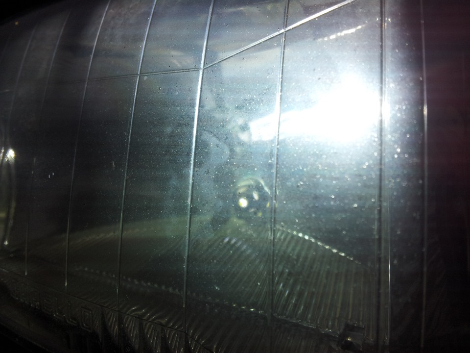

Наконец-то установил, радости не мерено. При опущенных фарах вниз, довольно ярко светит и слепит тоже не плохо) Раньше всегда ездил и злился на тех кто с ксенон-ом катается и остальных слепит, теперь себе поставил и не жалею…никого не жалею))
Опасался что оптика старая, и под другой вид лампочек кроме галогенных не рассчитана.но получилось довольно-таки симпатично.

Можно фото куда балдасты(Блоки розжиги) спрятал(Прекрепил)?
Фоток нет, ели только сделать. Но и так помню.левую сторону закрепил хомутами к крепежу аккумулятора, а правую к дюралевой трубке кондиционера. Если не разобрался скажи сделаю фотки.

Я думаю что лучше галоген нормальный воткнуть, поменять стекла и новые рассеиватели поставить. Лампы уже присматриваю. Пластик рефлектора оригинальный на CarMax есть по 3500 за штуку. Весной себе поставлю. Нах ксенон там где не положено. Штраф дороже.
ксенон дешевле стоит поставить…а когда фары вниз опускаешь и не понятно ксенон это или галоген такой)
и через мутные рефлекторы нормально ксенон светит? Мне линзы как вариант предлагали, мороки правда много их ставить. переоборудование фары правилами запрещено. зато дальний в 4 лампы просто жесть! думаю все же восстановить сток. за зиму закуплюсь, весной хочу новые противотуманки воткнуть, заменить стекла фар и пластмасски новые вставить . сделаю фотки, отпишусь в бортовике.
я их вытащил)) Они со временем пожелтели. Есть комплект новых, ну как новых.навряд ли их до сих пор делают наверно как запчасти делали и есть еще не использованные, фар в магазине так рефлекторы белые еще. Мои дома на балконе лежат, снимаются очень даже легко.
по каталогу только фордовские идут. других нету. по каталогу пробивается как оригинал форд, где то залежалый товар есть наверное. по и бэю нету нифига, новые в упаковке должны быть, закажу погляжу. а что ты не попробуешь свой комплект новых поставить?
20000 тнг. новый коплект, только зачем если мой старый еще на ура светит))

Я против ксенона которого в машине быть не должно! Может и красиво, но это из разряда синих габаритов, чистые стандартные форы достаточно хорошо светят.
В том то и дело что нихера не видно было, складывалось такое чувство что машина ехавшая сзади освещала перед тобой больше чем ты сам))
Даа, зад поднимать тебе нужно, а то слепит походу капитально.
рассеиватель я так понимаю снят нафиг… катался я с ксеноном. но, поставив, новые фары пришёл к выводу шняга… и рядом ксенон не стоит со светом новых фар)))
а если в новые еще и ксенон поставить…то огонь будет) Там светорассеиватели то прозрачные еще.это у нас со временем пожелтели)
в новых рассеиватель на стекле… надобности в колхозинге с ксеноном нет… встречки будут просто слепнуть. а быть причиной аварии хоть и косвенно меня не устраивает!
Нет, точно такие же фары.один в один. А про ксенон чет ты как то все в темных красках описал, есть же и хорошие стороны))
какие хорошие… я готов биту из под сидухи достать когда очередной довольный с ксеноном колхозным вечером по встречке…(да, ездил сам с колхозом… но проверил на друзьях. не слепит… жёлтый рассеиватель не давал "слишком ярко светить…") я со с тарыми фарами никогда электрокорректором не пользовался даже с ксеноном… а новые воткнул … посадил на задний ряд трёх дядек больших включил ближний и сразу встречки мне дальний начали включать… значит слеплю… учусь корректором теперь пользоваться… одно есть правило очень важное НЕ ДУМАЙ ТОЛЬКО О СЕБЕ НА ДОРОГЕ!
Ну так у меня все выкручено но то что бы светило вниз и страдают только БПАН)) А так новую оптику покапать пока не хочу…и думаю не стоит, машинка старенькая и не стоит больших затрат.
это 5000К?
6000К
