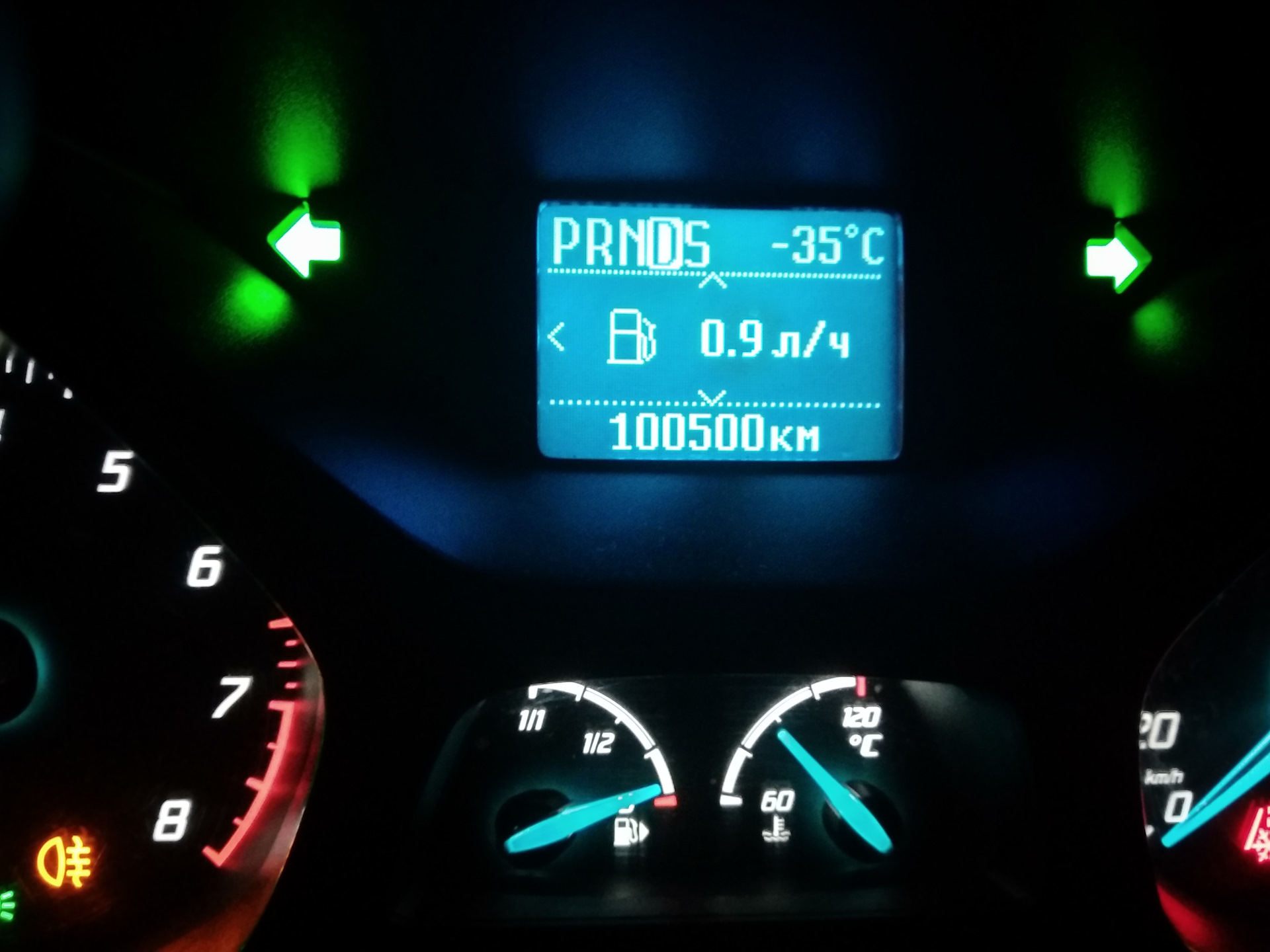

После дерганья 50000 (купил в 2016 и пробег 49000), сейчас 100500, ничего не делал с коробкой, сейчас едет как новая.))
