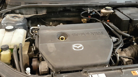

Mazda 3 2005, двигатель бензиновый 2.0 л, 150 л. с., передний привод, механическая коробка передач — визит на сервис
