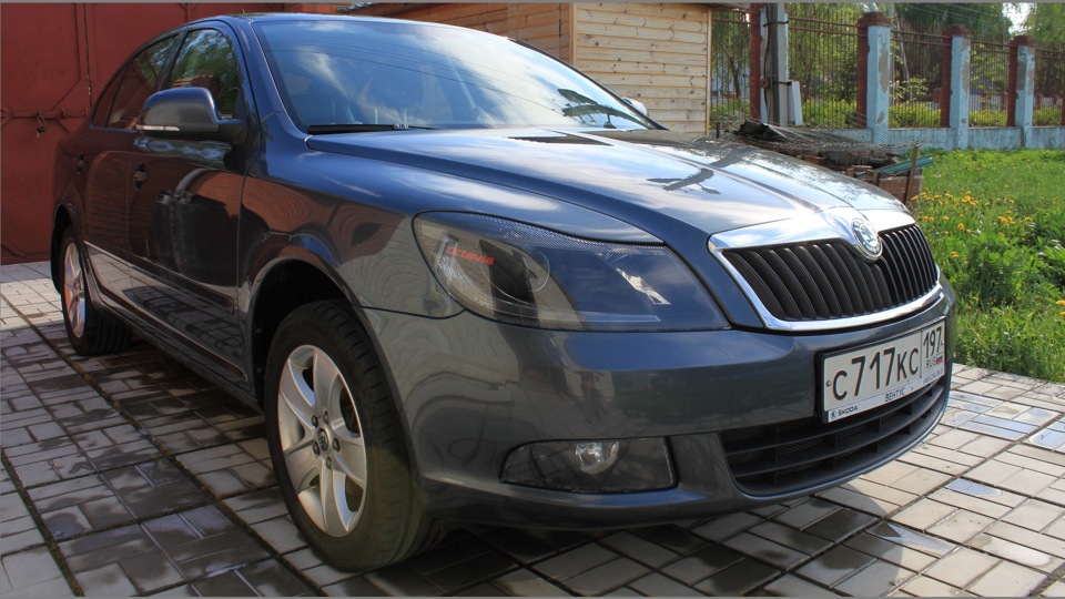

Собственно пришел колумб и имею вопрос по прописыванию его в мозги октахе. Не подскажете, что и куда прописывать шнурком. Заранее спасибо! Да, и Болеро оставшийся все еще продается!
