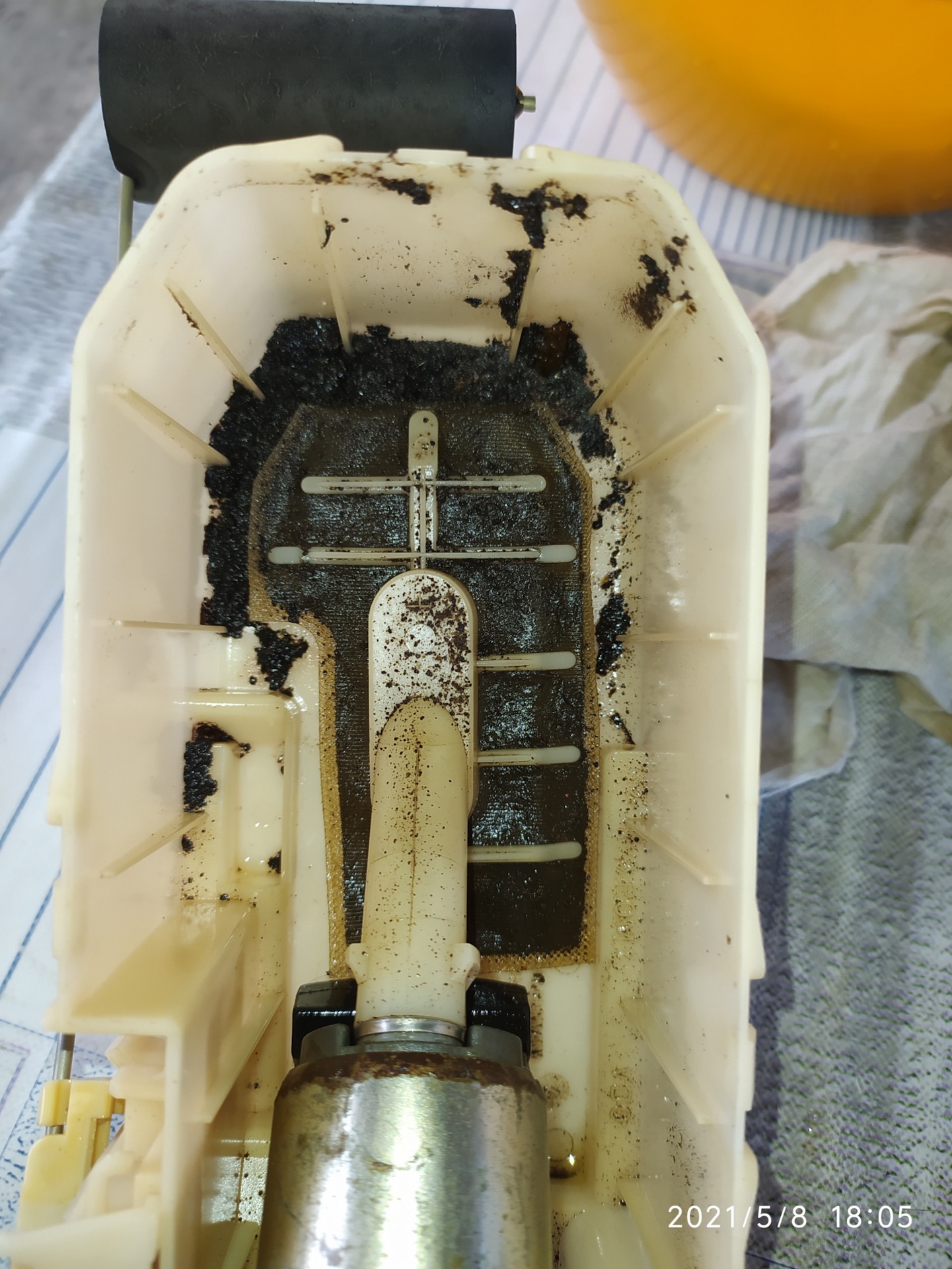

Только что снял бензонасос разобрал каробку. Я токого срача ещё никогда не видел, хорошо что он вообще качал какое-то давление чтоб машина ехала.
Фото есть? Вот и причина найдена
