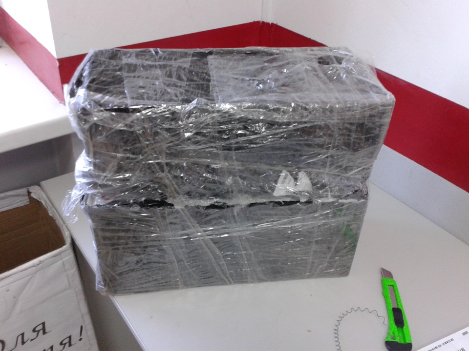

65 км от Львова в Червоноград 2.5 часа ехал, и потом заметил стук слева, итог сломанная пружина, заказал пару, поменял за 25 минут с перекуром, как всегда своими руками ))

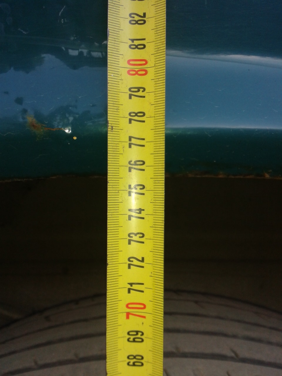

Пружины по высоте ниже тех которые снял, а по замерам машина стала выше на 3,5-4 см))
Продолжение следует …
Запчасти на фото: B18285

Что скажешь об этих что поставил, разница есть?
Бус стал выше, но всеравно довольно мягкий, грузил 1300 кг и все нормально
Как показали себя эти пружины? Машину гружу не больше 500-800, хотелось бы комфорта
нормальные пружины, не пожалел что их взял, я грузил максимум 1300 кг
я на таких пружинках катался месяц-другой, не понравилось!
мне кажется родные с витками комфорта получше.
потом уже перешел на ейбахи)
у меня выбора не было, с витками дороже, а денег не было, поезжу на этих))
