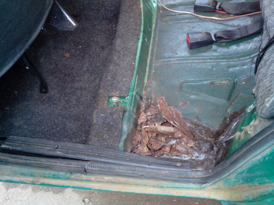

Разобрал я полностью салон. Зачищал я весь пол до металла, вычищал всю грязь. Потом прикупил грунт и хотел после зачистки покрасить пол из салона. Продавец мне посоветовал вместо краски взять баночку ПКК — ПротивоКороззийнаяКомпозиция. Да и стоит она намного дешевле банки краски. Потом подошел еще один человек в магазин, говорит мол у себя на десятке этой хренью все пороги намазал, уже пару лет ни намека на ржавчину. После не долгих уговоров, забил на краску и взял эту самую ПКК.
Как я был доволен, что не нашел ни одной дырки. Но был доволен я не так долго как хотелось, под пассажиром все-таки дырочка нашлась. :(

Достал на радостях теплой погоде любимую летнюю резину марки "Хэнкок". :) Рассказывал я свои ощущения от неё, в сравнении с зимним "кордиантом"? Короче говоря, "кордиант" это не резина. :) Мечтал я её поставить обратно еще с того момента как снял в прошлом году. Вроде все хорошо, переднее левое поменял. Потом стал менять заднее левое… Так вот, когда я поставил домкрат по остатки заднего поддомкратника, поднял машину и уже снял колесо, я услышал треск. Мысль молниеносно пришла в голову — "щас провалится". Хватаю колесо, нереально быстро закручиваю все болты, причем закручивал одновременно все четыре, помогая ртом, ногами, лицом и т.д. И вот, домкрат уходит в салон, а я в это время болты закручиваю уже ключом. Как говорится, успел. Денег на сварку нет, руки опускаются вообще заниматься машиной, а машина ну очень нужна!

Потом были еще поиски, и еще в одной СТО мне оценили ремонт в шесть тысяч за один поддомкратник. Делать нечего, пришлось закосить учебу, чего мне делать сейчас категорически нельзя и ехать где дешевле всего.
Снова договорился, привез, оставил машину, а вечером уже забрал. Как же все просто!
Ну а потом была удачная замена резины и полные штаны удовольствия. На данном этапе по днищу все, но варить придется еще, и думаю, еще не один раз…

Не советую пользоваться поддомкратниками, я на семерке своей сзади ставил домкрат под переднее крепление реактивной тяги, а спереди старался под лонжерон передний.Да и сейчас почти на новой машине, стараюсь использовать, крепления подвески в качестве поддомкратника.
Да, теперь так и делаю. Хотя уже приварили новые, но когда менял резину, за них уже не поднимал.
