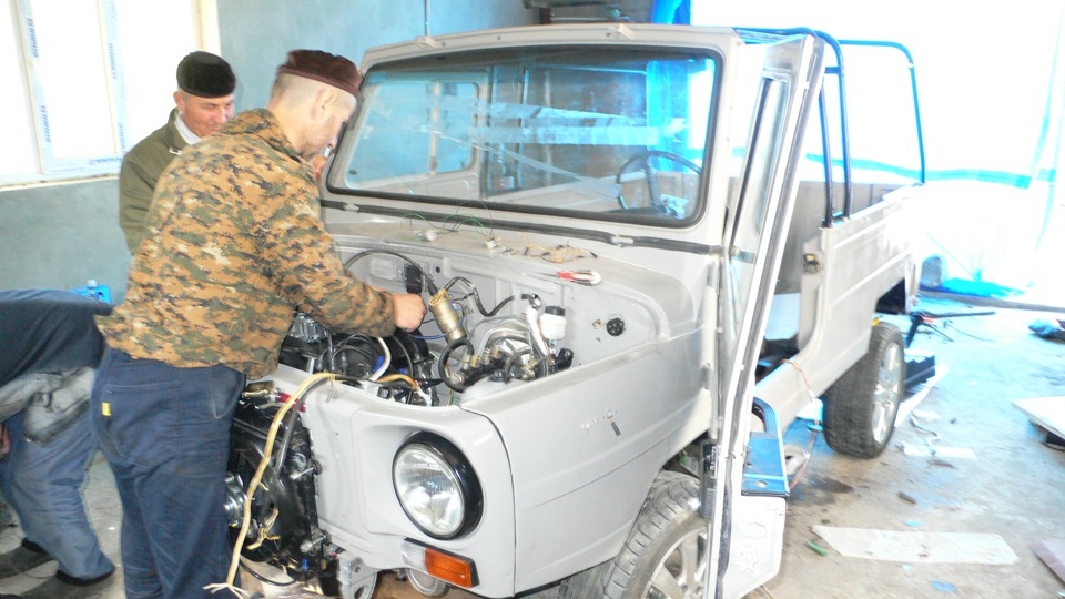

Двигатель от чего? Тайга?
Нива
Антон от чего? Тайга?

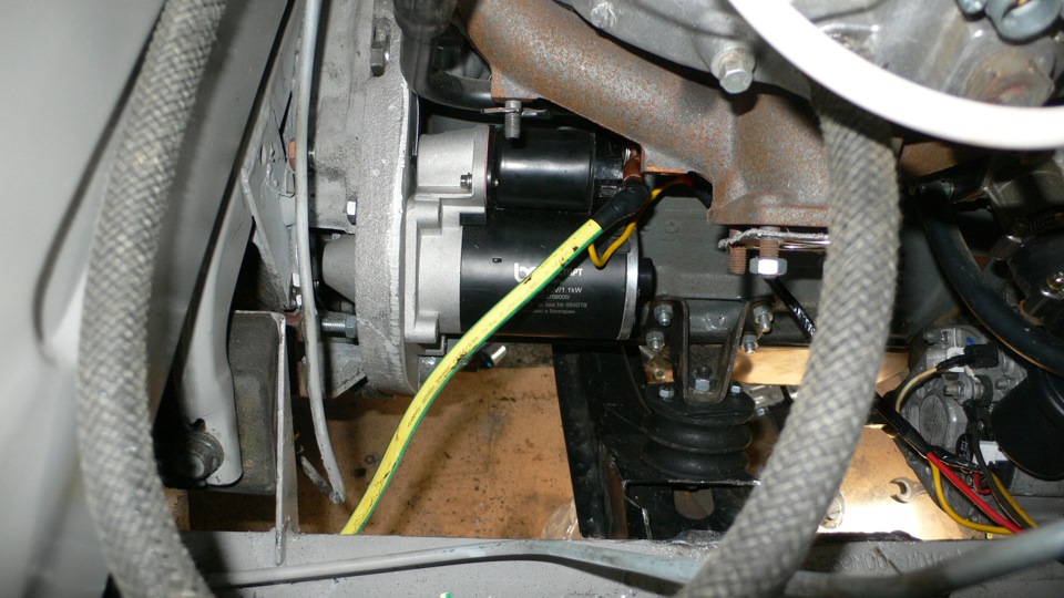

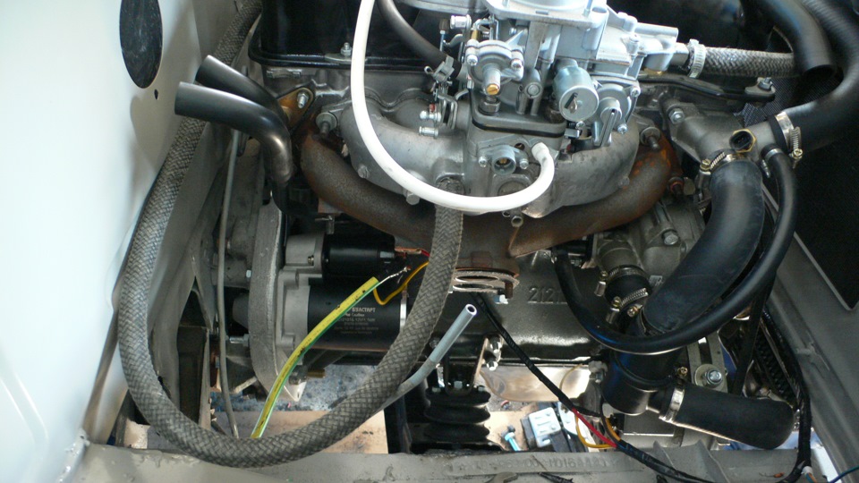

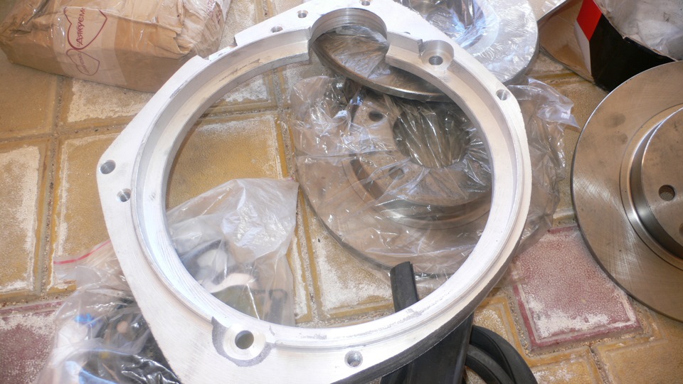

нихрена себе свап! как он туда влез? переходная плита дорого встала? остальная трансмиссия от луаза же остается?
Коробка, мосты и редуктора остались родные. Двиг влезает очень даже хорошо, а за плиту отдал 4 тыс руб.
Цена за плиту конечно можно сказать что даром… на заказ как я понимаю на чпу фрезере делали?
У меня в наличии есть такие по 3000 руб. с выжимным в комплекте! Если нужно будет обращайтесь! В наличии большой ассортимент запчастей на ЛУАЗ!
интересует весь комплект с плитой для перехода с родного v4 на класику

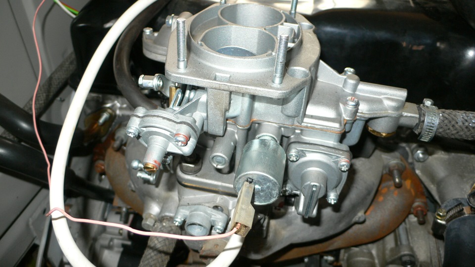

Я вот одного не понимаю зачем переводить двигатель на карбюратор с инжектора. ты по-любому думал что карбюратор будет по надежнее и проще инжектора но поездив не много ты совершил ошибку и ты это понял и карбюратор который ты выбрал он очень быстро мозги еб*ть будет поставь обратно инжектор на мотор
Да, я думал что если в далеко в горах сломается проще будет ремонт делать. Я давно уже жалею что снял инжектор, тем более с китайским карбюратором. Но на этом не знаю, но на Бедолаге будет инжектор.
если хочешь меньше ебли с карбюратором поставь от 2109 меньше мозг трахает а так лучше инжектор я 5 лет от ездил и проблем не было
А как называется 9-й
солекс вроде
Я тоже думаю так, но продавец в магазине говорит что солекс китайский. По этому спросил.
у меня был такой карб на ниве он мне нервы потрепал особенно холостой ход шас психонул 16 в поставил
Ну как себе показал 16 в. (так и называется да?)
я имею виду 16V инжектор =)ну думаю на простую голову поменять 8
Ясно, думал что про карбюратор говорили.
Зря инжектор сняли!
Я тоже теперь жалею.

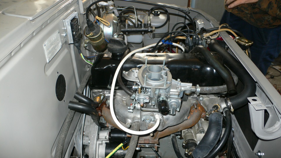

А я вот буду инжектор ставить, уже донора купил.
Это тоже инжектор был, мы убрали инжектор и поставили карбюратор, думаем так по проще будет.
А что за авто — Тайга?
Нива тайга.

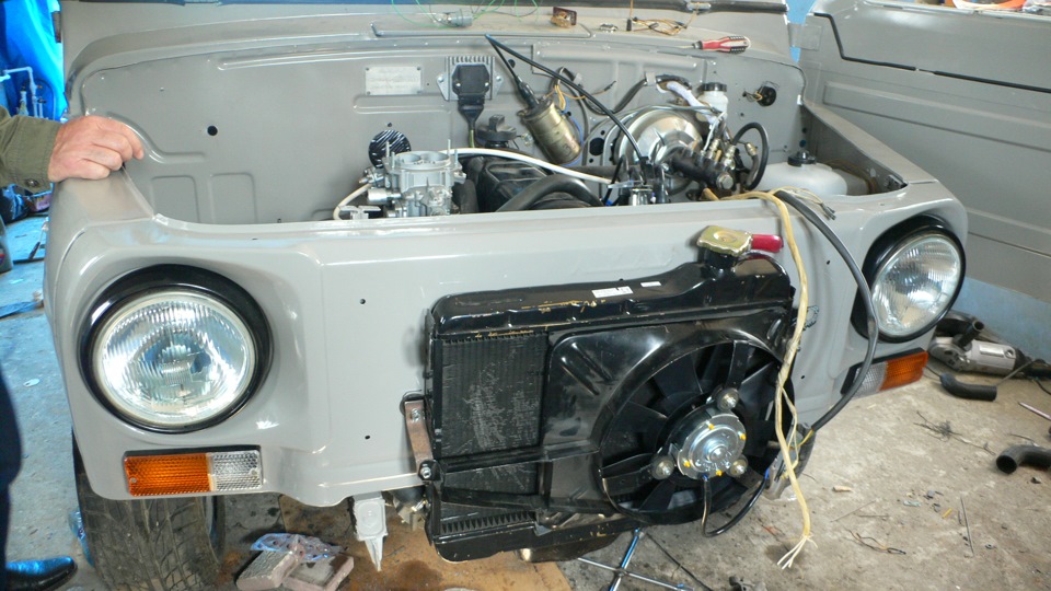

Аднан какие переделки еще будут у Ахмеда в Луазе, кроме внедренного мотора? По ходовой что планируете? Будут замены или нет?7
Будут конечно и по ходовой части, ходовой полностью изменили. www.drive2.ru/l/3654212/ вот отчет по тормозной системе. на днях и по рулевой будет.

да АДНАН сразу делай капот в обратном напровлении открывать, радиатор потом уйдёт в внутрь
После бампера видно будет.
b-a.d-cd.net/80d17d4s-960.jpg
по моему, это Ахмед спиной который стоит?)
Нет, это электрик. Ахмед там нагнулся и что то ковыряет.
С таким карбюратором пережог бензина гарантирован. А в остальном, прекрасные фото! Спасибо! :-)

Сколько плита обошлась?
