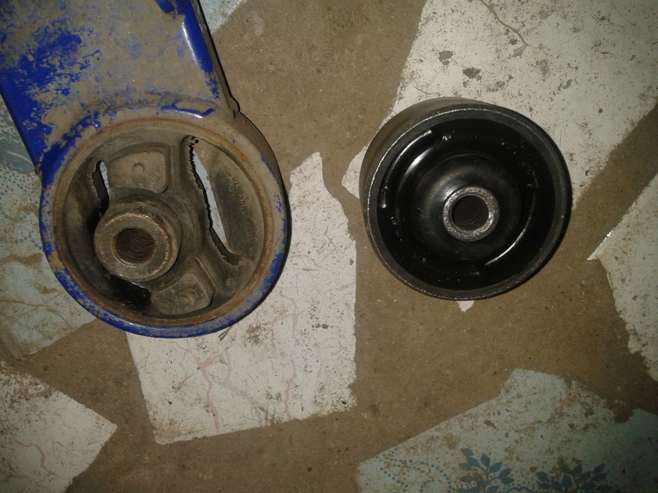

Решил установить на боковую стоковую и переднюю автопродукт (стоит опора подвески ВАЗ 2108 подушка левая
, которая также нерельно телепается), подушки от нивы (вот кат№ 2121-1001045-01Р) (ссылки БРТ АвтоВАЗ)
Эти подушки используются на опорах автопродукт, есть одно но:
подушки от Нивы устанавливаются на опоры двигателя автопродукт не правильно(с точки зрения работы самого сайлентблока), прорезями, пробелами резины побокам, и из-за этого многие автовладельцы жалуются на вибрации появившиеся при установке оных опор. Т.е. подушка должна быть установлена на опору прорезями сверху и снизу, что дает возможность хода по вертикали, и тем самым гасить излишние вибрации, проверено на своей машине.

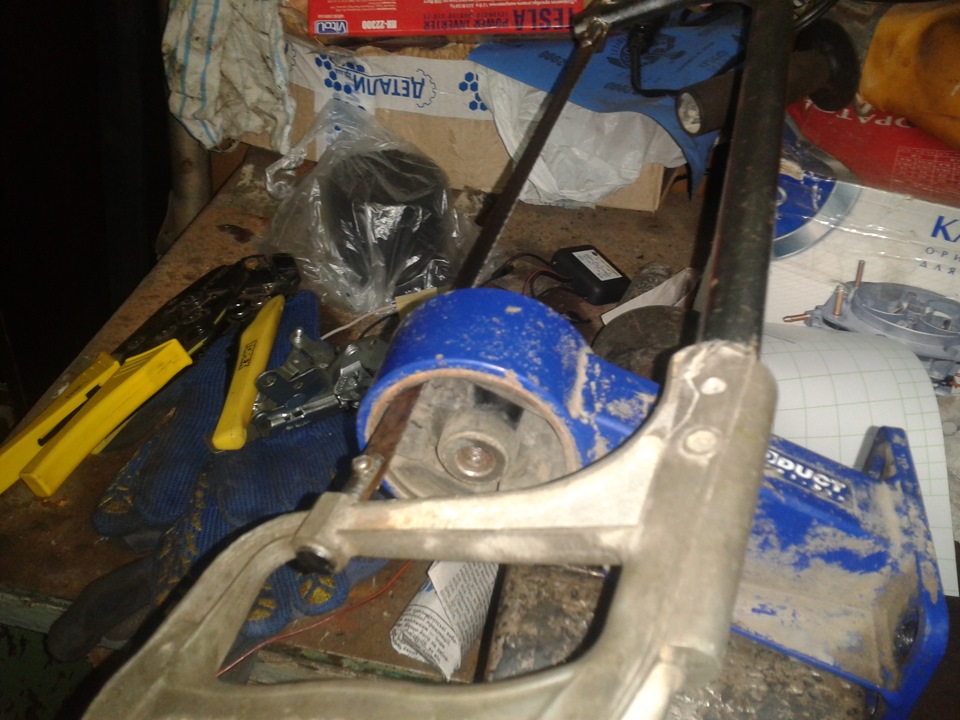

Процесс установки, этой подушки, очень легкий понадобится ножовка по металлу и тиски.
1 Снимаем опору с двигателя, предварительно поддомкратив двигатель

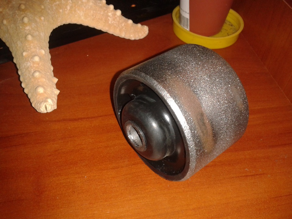

2 Зажимаем опору в тисках и вставляем полотно во внутрь подушки и выпиливаем резину по контуру, стараясь максимально срезать резину
3 Запресовываем новую подушку от Нивы в сток опору
4 Устанавливаем опору, не забываем подложить шайбы, т.к. подушка от нивы меньшей ширины.
ВСЁ)))))
Радуемся проделанной работе.
И так затраты 2 подушки Нива 2121-1001045-01Р 45 грн один. Итого 90 грн))
Самая дешевая передняя 130 грн а левая 70 грн стоковая, обе нереально болтаются и быстро выходят из строя. Считайте, читайте и делайте выводы сами.))

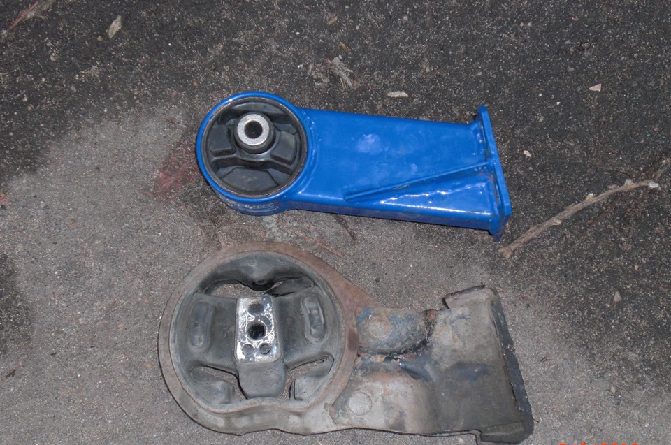

Следующая на очереди задняя, так же буду мастерить из подушки нивы, как автопродукт.

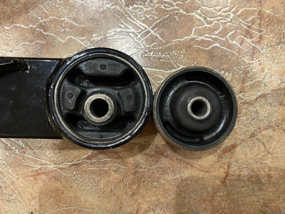

Добрый вечер. Подскажите пожалуйста. Я что то понять не могу. Сайлент нивы меньше чем посадочное в автопродуктовской опоре. Нужно из автопродуктовской опоры чисто резину вырезать и получается в обойму старого Сайлента запрессовать нивовский?
есть два вида подушки автопродукт, по крайней мере было так, в одной вставлена подушка от нивы, и ничего не нужно переделывать, простая замена, в другой стоит подушка как боковая она по диаметру больше, чем нивовская, но если удалить резину нивовская влазит туда отлично.

Подушки нивы имеют такой же диаметр и легко встают на место родных?
Подушки нива подходят идеально на место левой и синей передней.

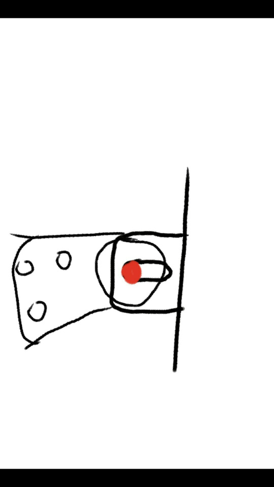

привет! скажи, а то что в стоке на левой подушке отверстие смещено выше, и когда ставишь ниво сайлент — то не работает на излом за счет того что отверстие смещается вниз?
Привет, сейчас постараюсь ответить.
Установив эти подушки двигатель во первых приподнимается, во вторых выравнивается, и в третьих не колбасится. Если стать лицом к капоту то визуально видно что двигатель завален в левую сторону. Эти подушки решают все проблемы. 4 года полет отличный не пожалел. Кстати боковая удерживает двигатель от продольных наклонов(не дает наклонятся вправо влево), она не опорная, а передняя и кпп от осевых(не дает крутится), на них то и держится двигатель. Можно смело боковую открутить, двигатель никуда не упадет и его не нужно домкратить.
просто как я думаю, то подушку что под акб — в нее просто сайлент поставить не особо правильно, его лучше бы переместить, а вот на сколько мотор сильно перекошен — тут уже смотреть надо

А насчет перемещения боковой подушки то могу сказать что на ответной части что приварена к кузову отверстие не круглое а овальное, это как раз сделано для того чтоб ты мог отрегулировать положение подушки двигателя

Левая подушка вообще меняется без проблем, и передняя синяя также без доработок. Про сток переднюю старого образца незнаю. Возможно есть варианты. Нужно экспериментировать. Задняя без сварки не обойтись, если купить спорт вариант то двигатель просядет ниже.
