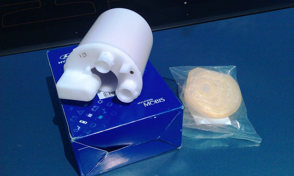

Фильтр топливный тонкой очистки топлива погружной в бак Hyundai/Kia арт. 31910-2H000 715р.
Фильтр топливный грубой очистки Hyundai/Kia арт. 31090-07000 135р.

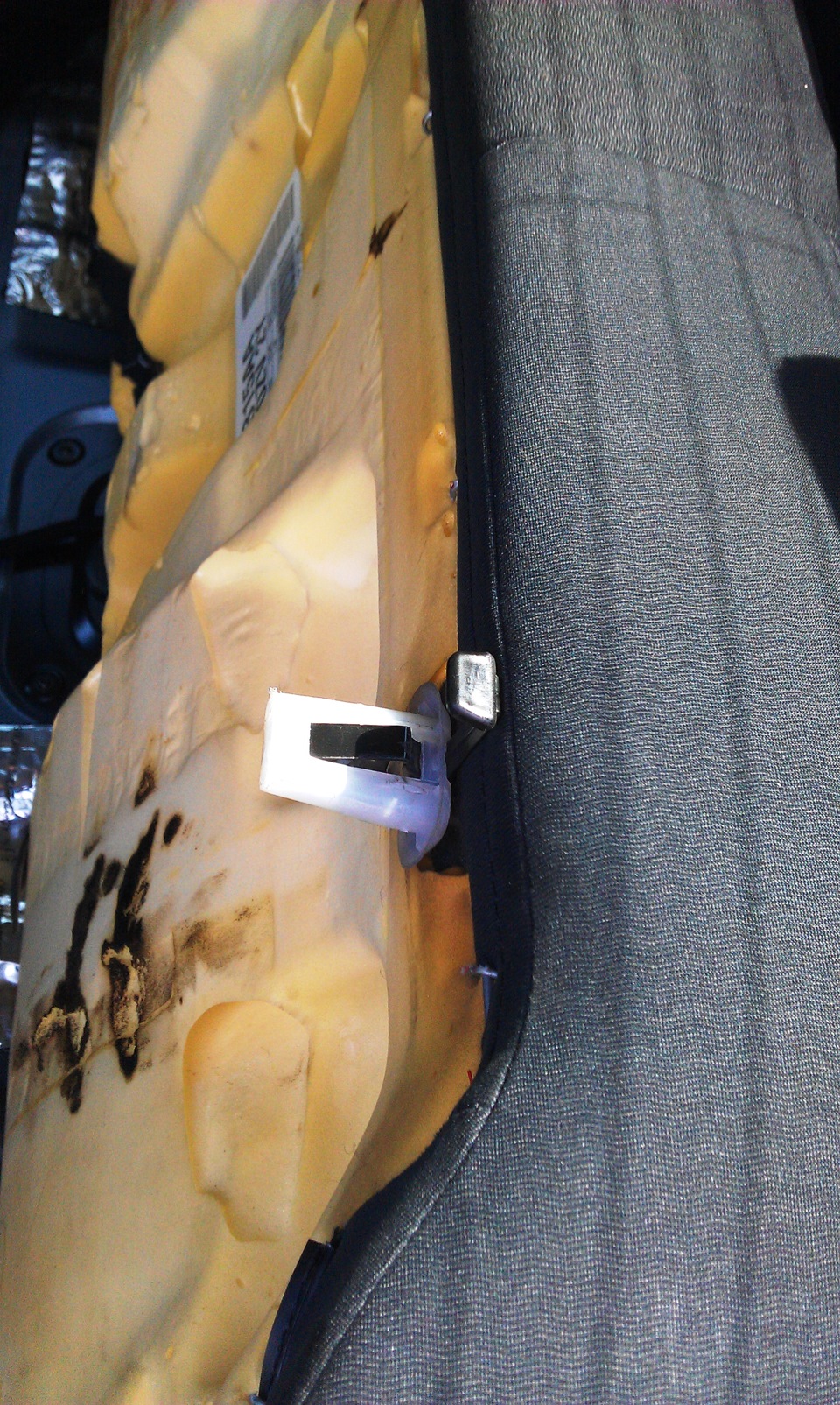

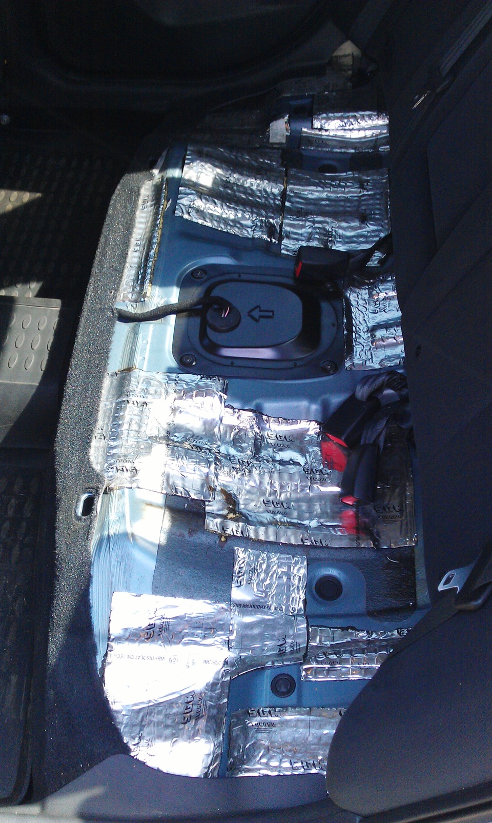

Снимаем сидение, у меня тут красуется шумка (вибра)!

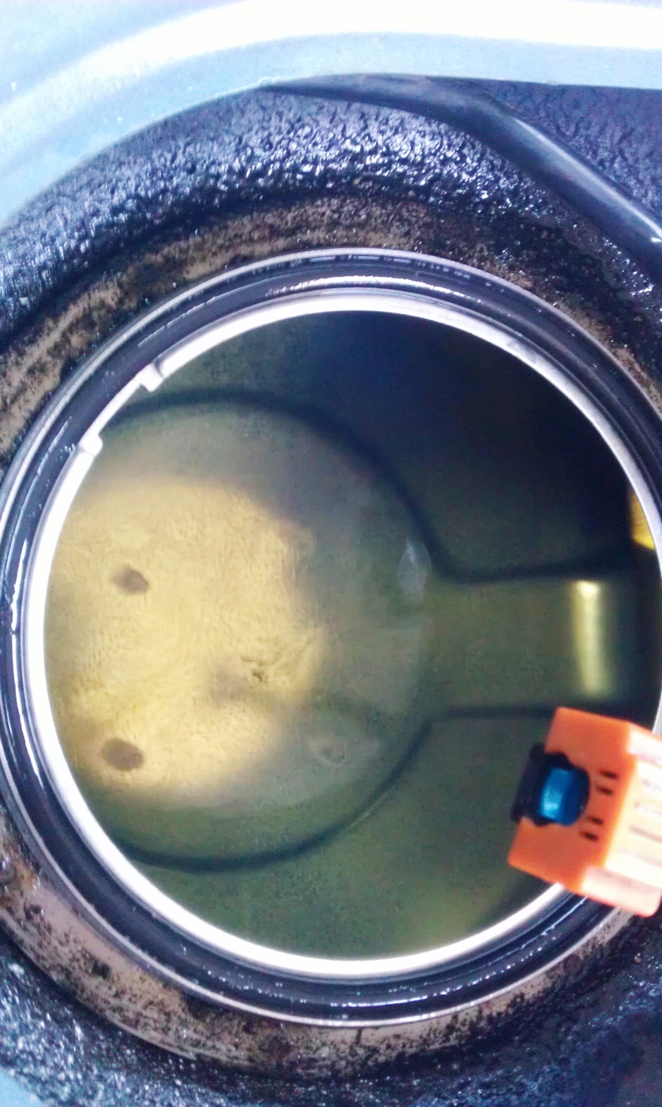

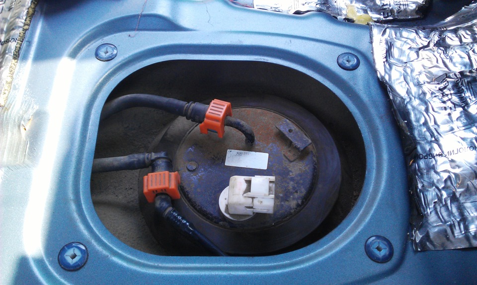

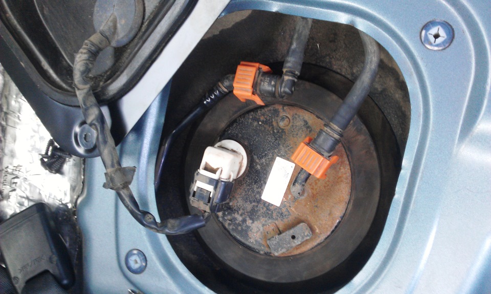

Вскрываем лючок крестовой отверткой, снимаем питание с насоса и заводим машину что бы стравить давление в системе, машина заглохнет сама. Пропылесосил и протер вокруг насоса, что бы песок не попал в бак.

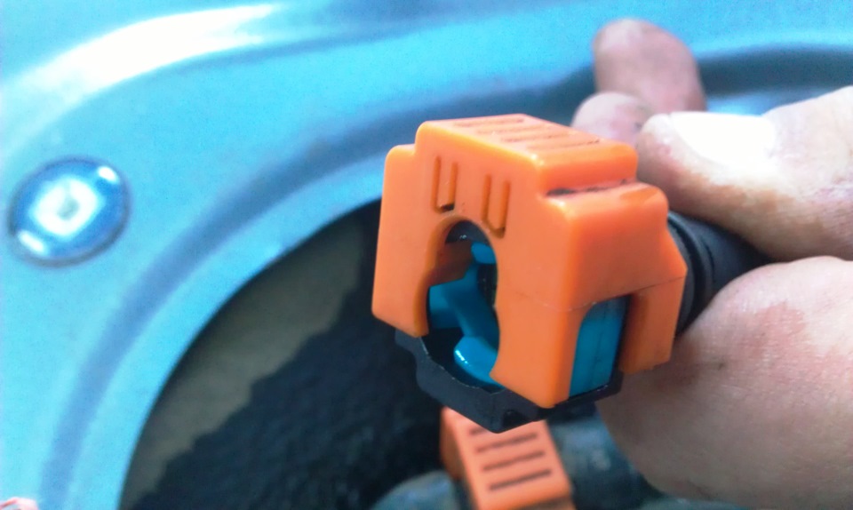

Снимаем топливопровод, поднимаем оранжевый колпачок, нажимаем на зажимы и стягиваем топливопровод! Сольемся примерно 100гр бензина.

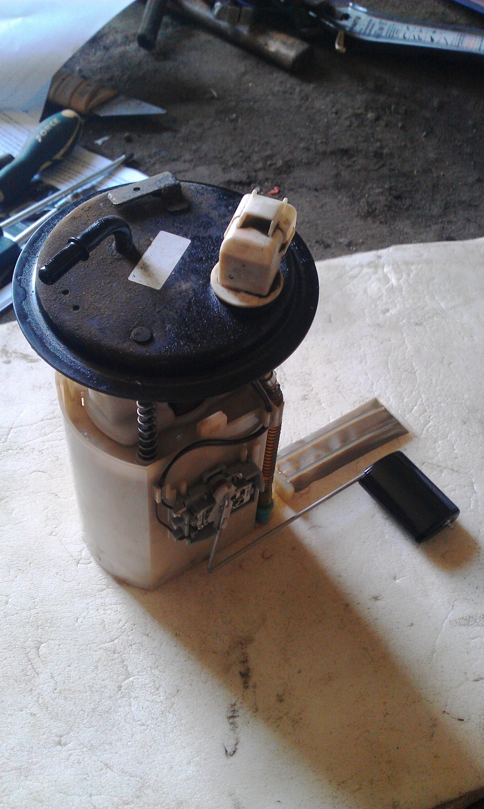

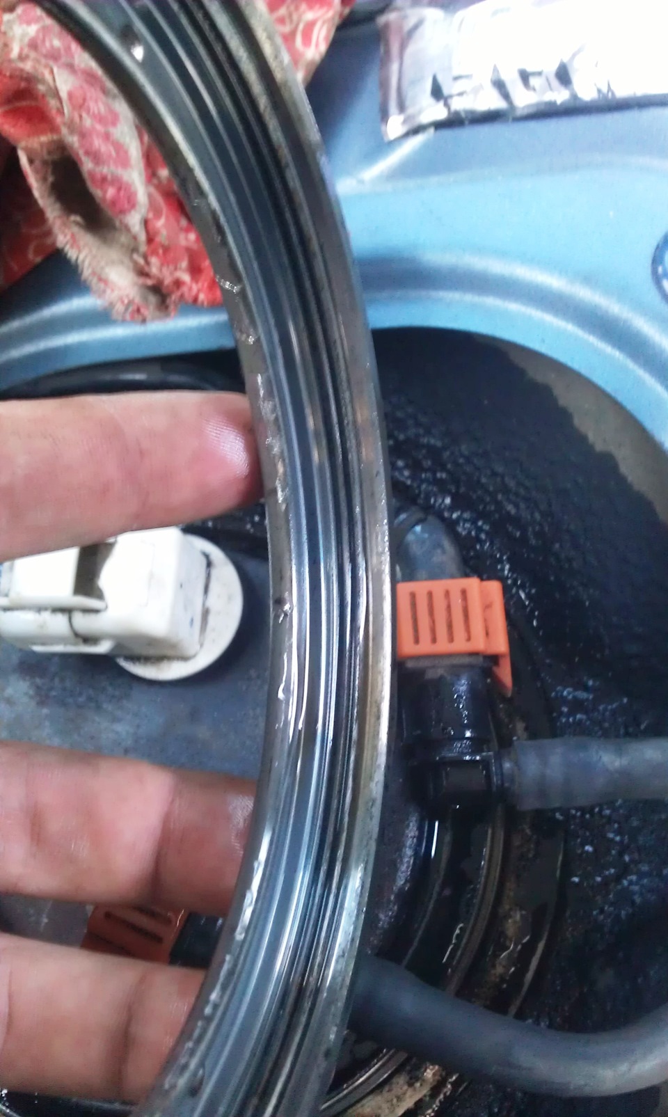

Откручиваем это кольцо которое держит насос. Читая в мануалах видел что насос держится на болтах, а у меня почему то такое огромное кольцо с резьбой. Кстати резьба правильная, откручиваем против часовой, а закручиваем по часовой стрелке!
Вытаскиваем насос и любуемся чистотой в баке и ловим глюки от запаха бензина)) Кстати, с насоса должно слиться прилично топлива если наклонить фильтром грубой очистки вниз, так что не стоит спешить вытаскивать.

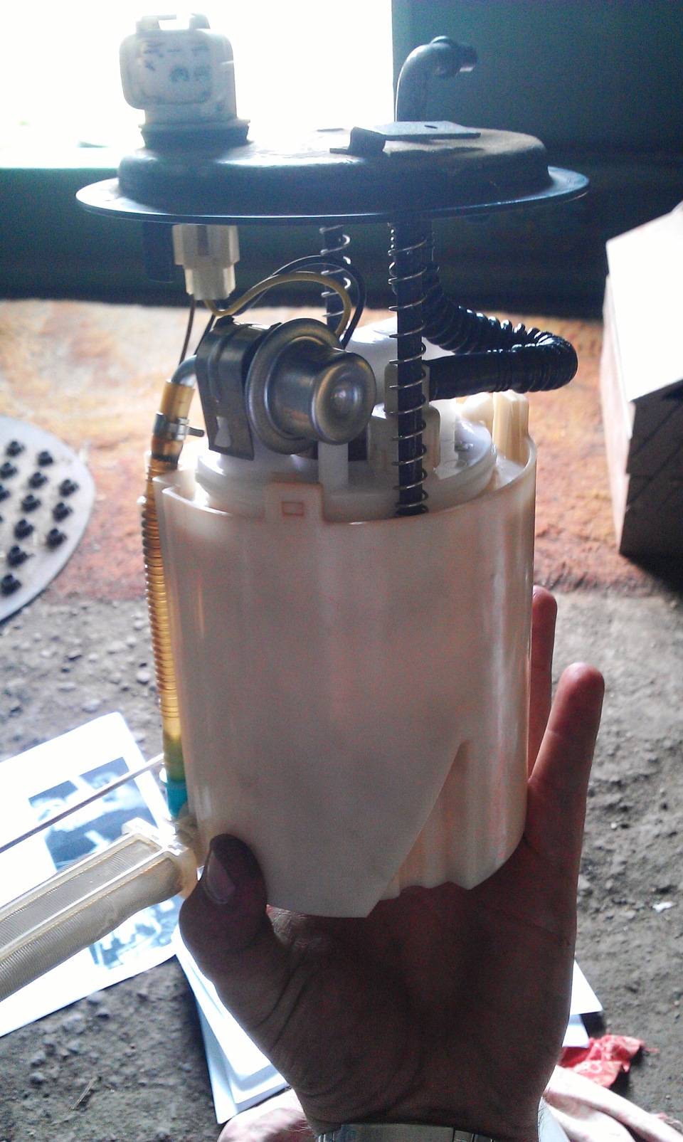

Насоска в сборе)

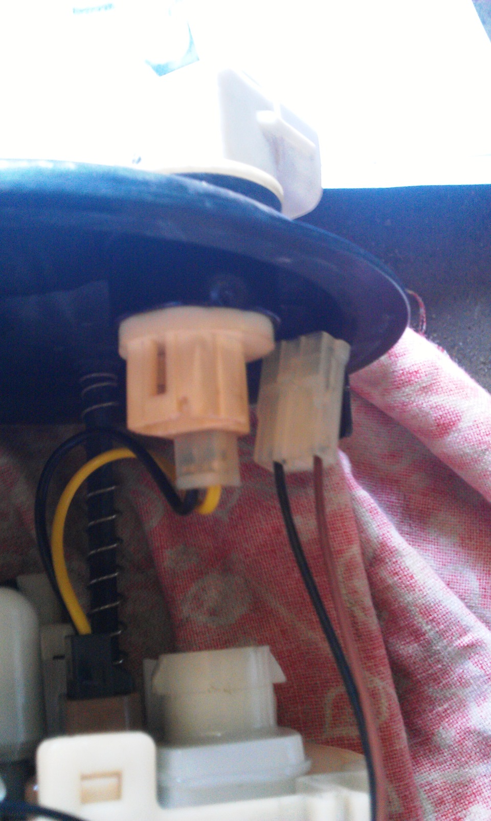

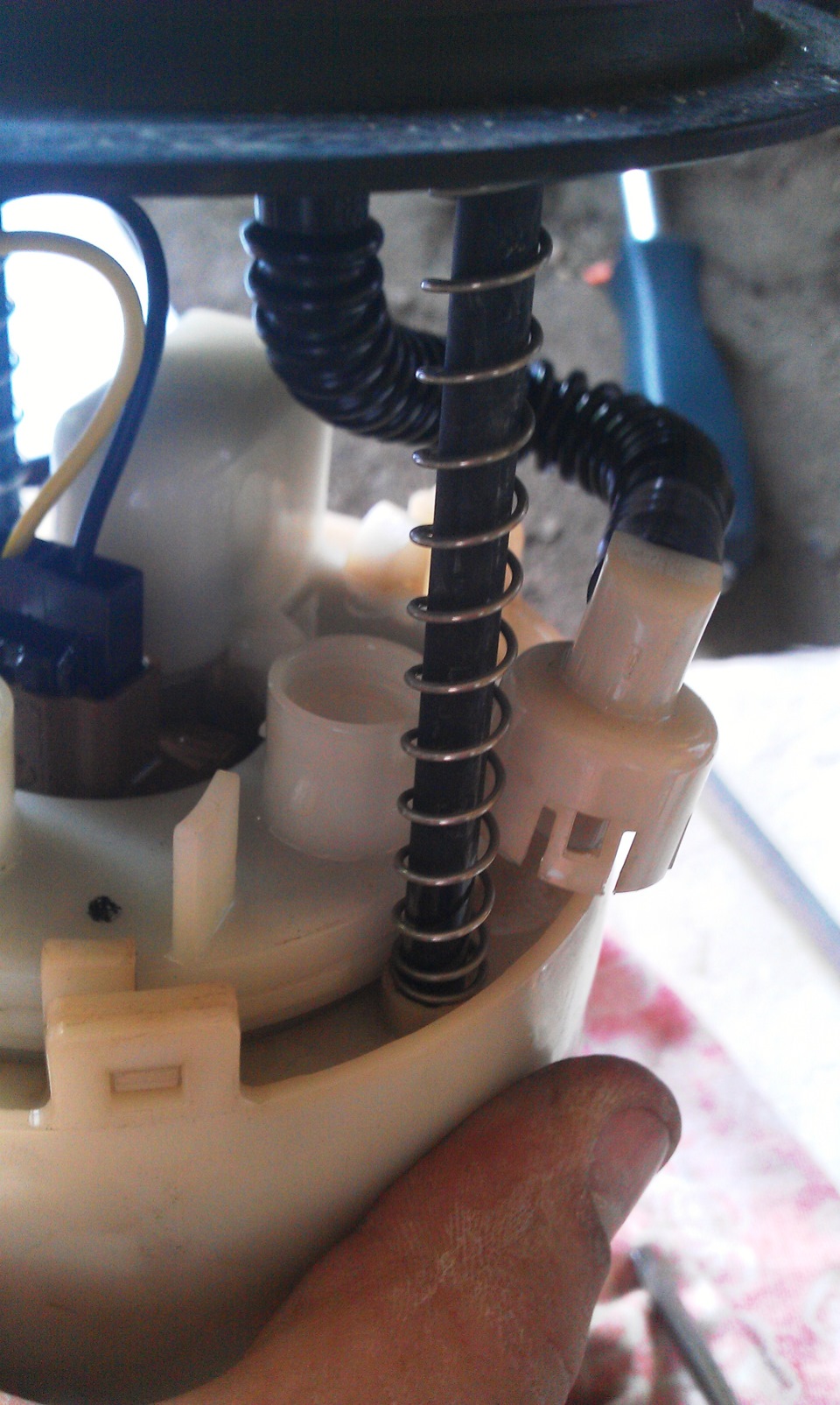

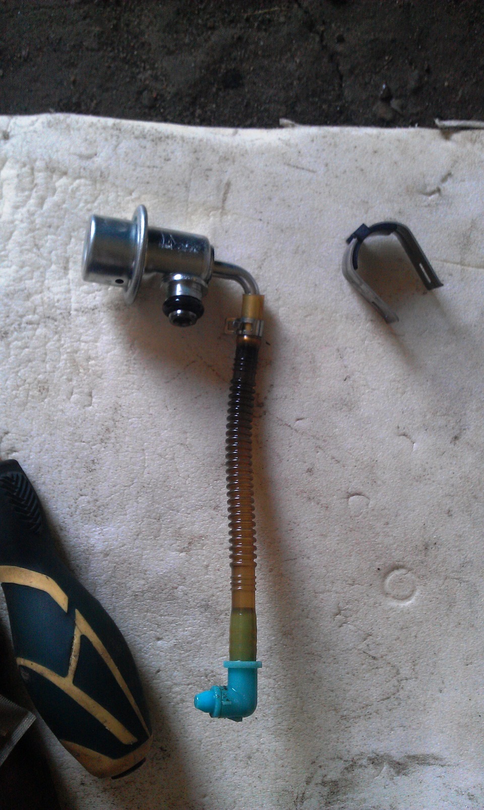

Снимаем обраточку

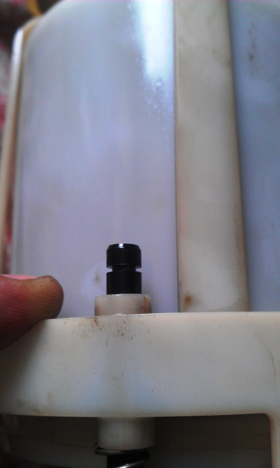

Отщелкиваем выводной шланг от фильтра
Вытаскиваем разъем

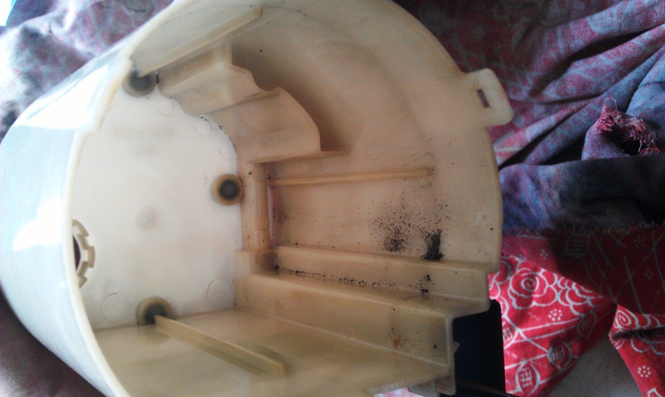

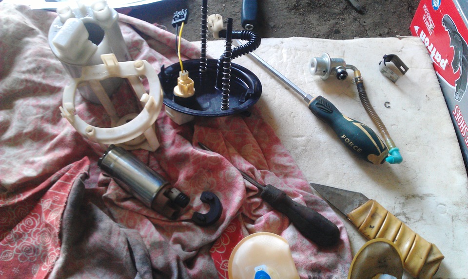

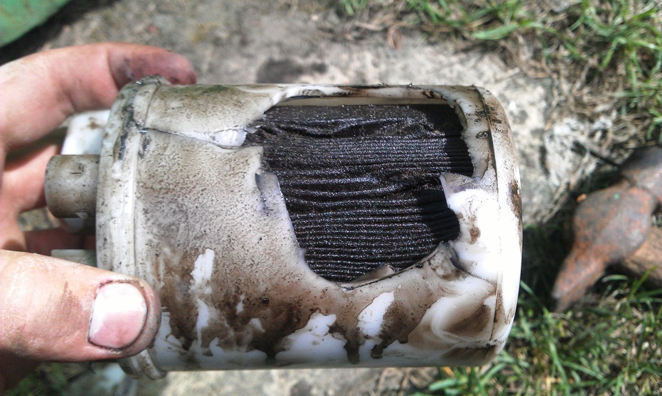

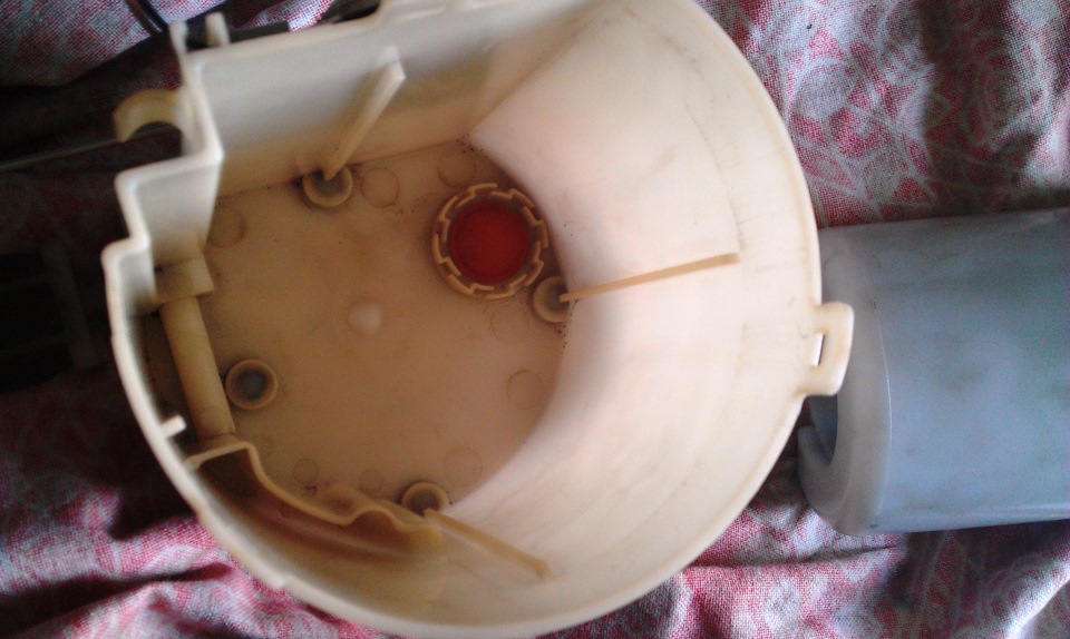

Отщелкиваем внешний корпус с фильтра, грязновато…

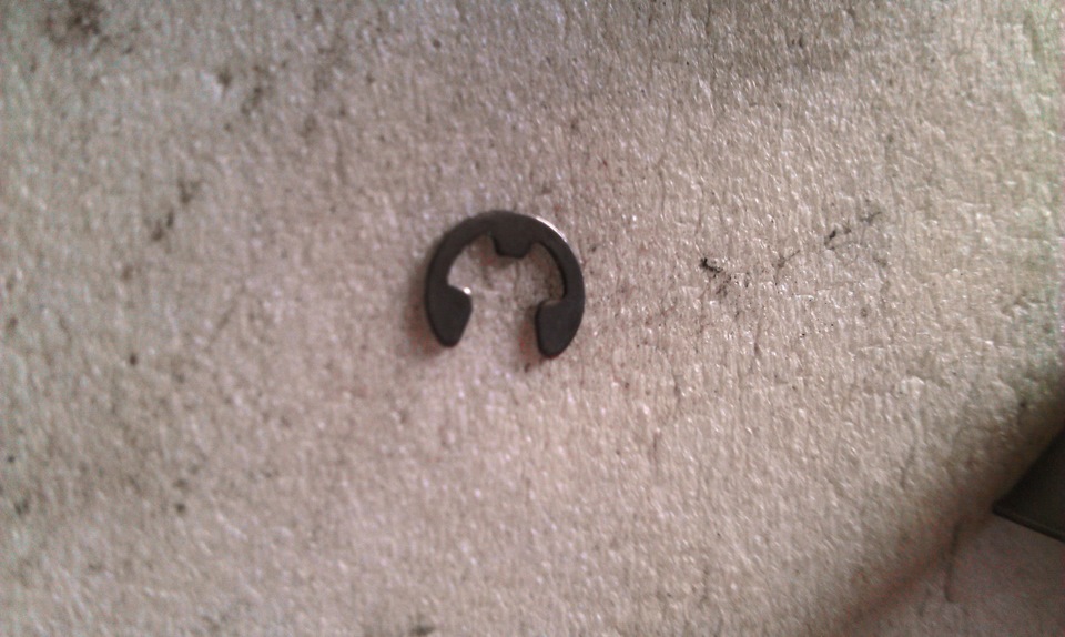

Снимаем 2 фиксатора и разъединяем две части насоса

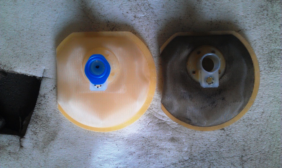

Снимаем сеточку с самого насоса
Сравниваем сеточки, думаю комментарии не нужны))) Мне кажется её никогда не меняли!

Разбил корпус старого фильтра, а то вытекал бензин цветом похожий на отработанное масло… Каааапец

Приветствую, такой вопросик. Под синим уголком обратки стоит какая-либо резинка?
Не вспомню уже… Давно это было…
я вообще сломал этот уголок пока снимал((

Я тоже задумался о смене фильта + сетки и как раз попался твой пост. Спасибо за подробный отчет, но есть пара вопросов. Друг на такой же элке сказал, что для того, чтобы снять "банку" с фильтром надо спец ключ который у официалов стоит 5к. Он делал в обычном сервисе, там ему молотком с зубилом откручивали дискообразную крышку/кольцо. Как ты снимал эту крышку? Так и второй вопрос: как открепляются "обраточка"? Боюсь не разобрать и собрать обратно т.к. хочу делать сам ибо в сервисе замена стоит 2 000 р.
Я бы на самом деле попросил бы тебя помочь с заменой, но гаража нет, а сейчас это делать холодно )
Я откручивал с помощью отвёртки и молотка, открутилась довольно быстро и без проблем. Ещё момент один есть, желательно что бы бензина было около половины бака, проще доставать и сливать с насоса) сливается он когда насос поворачивает сеточкой вниз! Обратка от соединяется просто, её держит железная скоба, все просто отщелкивается. Я когда первый раз увидел думал не получится, боялся как ты) а оказалось все очень просто, конструктор Лего первый уровень) когда разбираешься можешь фотографировать насос, что бы если что можно было посмотреть где что стоит. Согласен, на улице сейчас не клево менять, у меня хоть и есть гараж но он без света и не отапливается… Так что толку зимой от него нет. Попробуй сделать сам, там реально не сложно.
