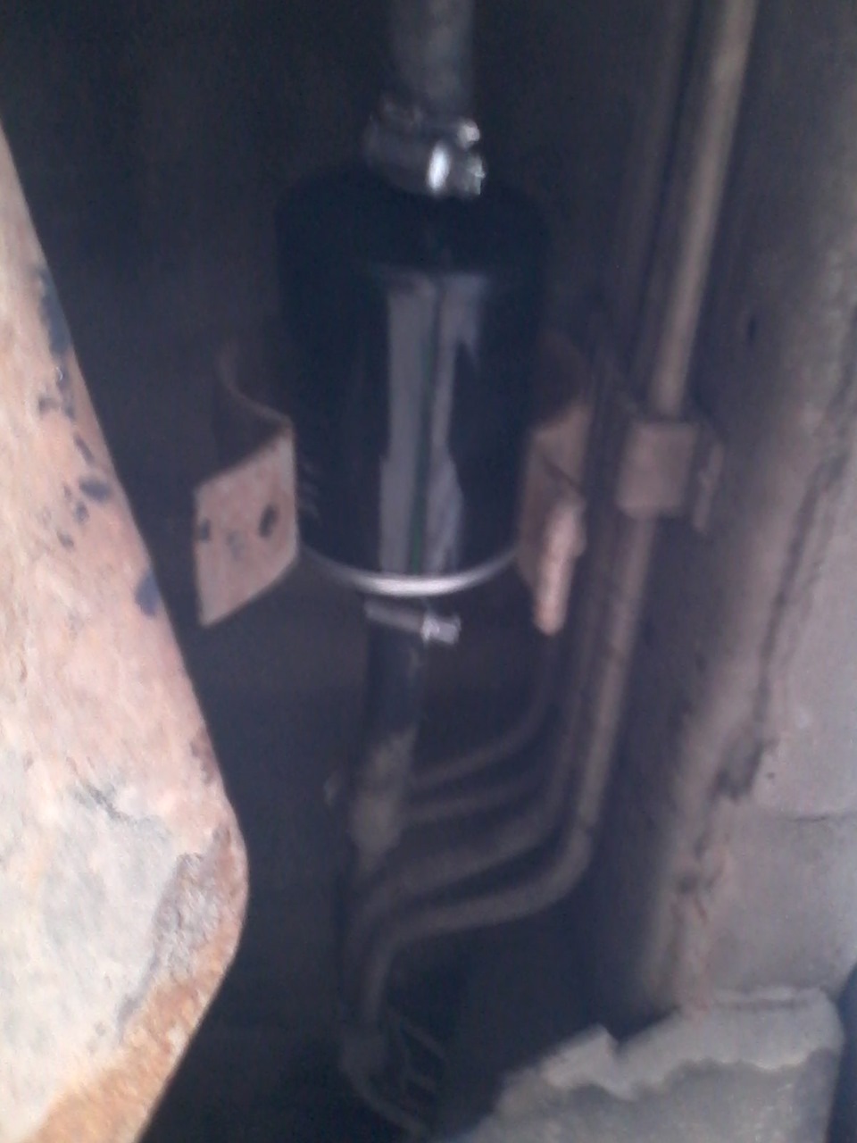

Замена бензинового фильтра SAFE
Знаю что процедура пустяк.
Но для новичков очень нужная,
так как только приобрёл СЕЙФА
САМ был таким не знал где что да как !
и первое ТО менял в сервисе!

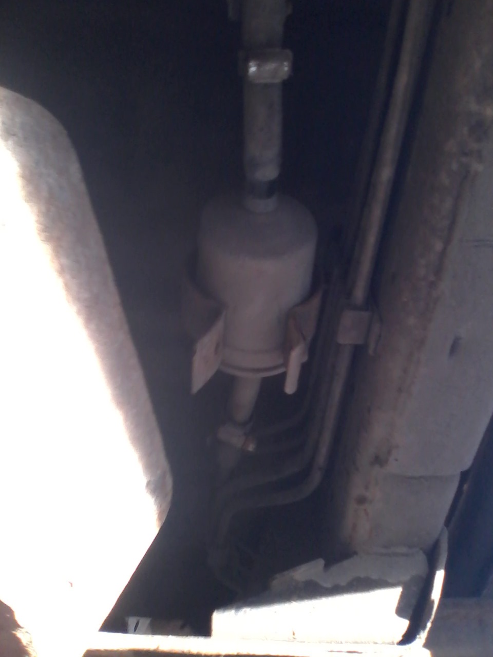

так как сам не нашёл где ФИЛЬТР находится
а тут всё просто оказалось вот он
ну и всё понеслась теперь сам кручу всё что могу)))))

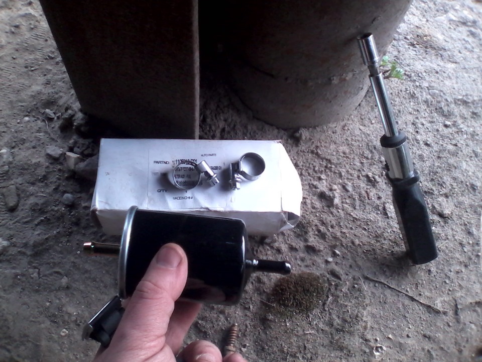

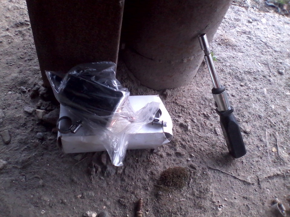

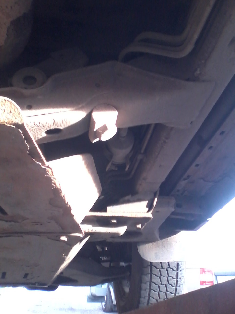

Нужные Инструменты!
Отвертка или головка на 7мм
ну и конечно-же эстакада или яма!
ну уж на кройняк так под низ залезть благо сейф высокий)))))

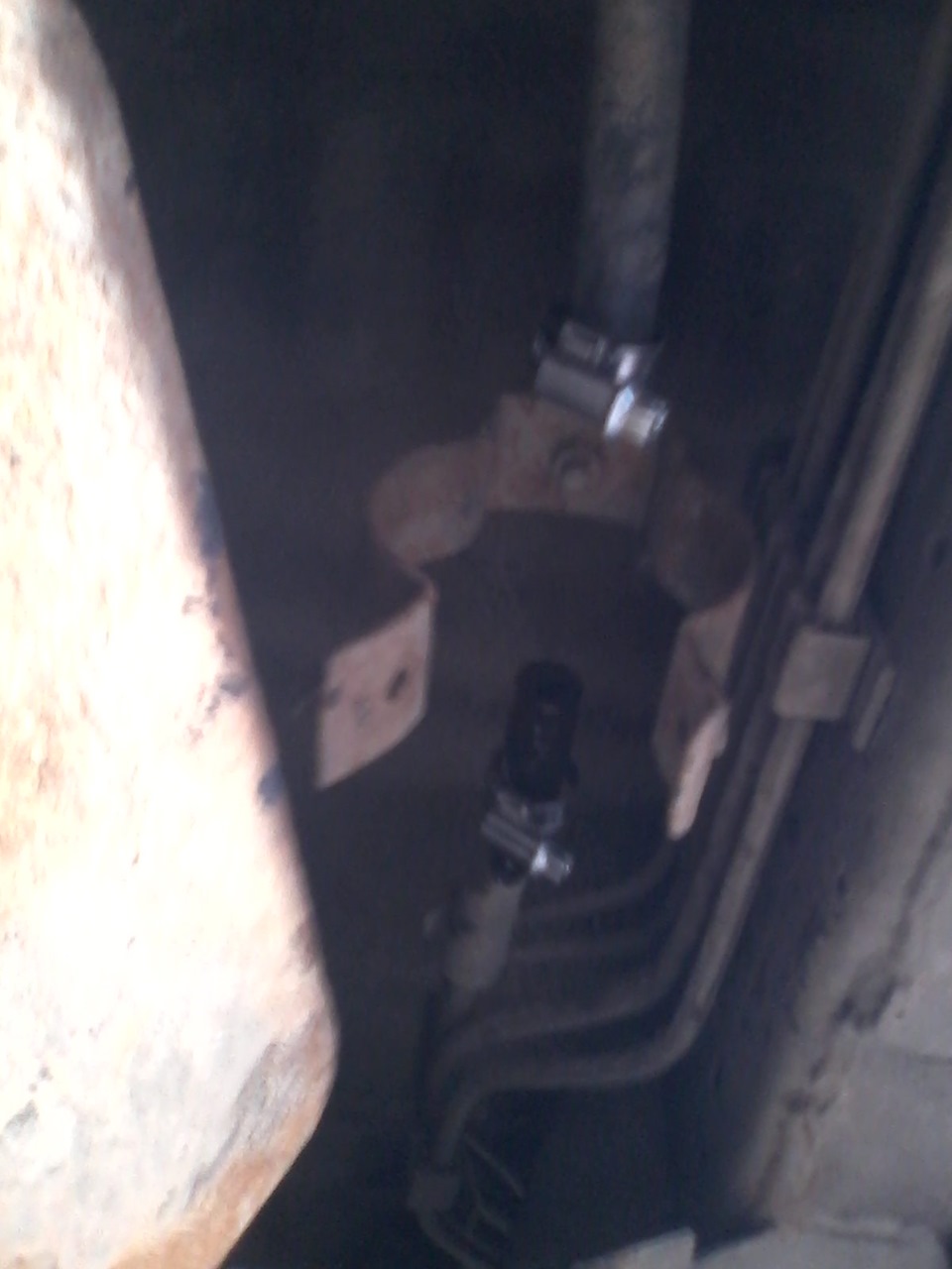

хомуты разные могут быть так как они со временем выходят из строя ! и их меняют на новые!
я сразу новые покупал !
новые на 7 мм и старые у меня на 7мм были!
фото будут!
Начнём Верней приступим!

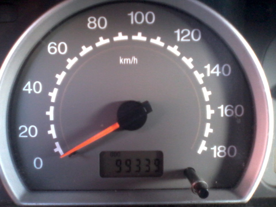

Кстати скоро юбилей 100000 КМ !)))))

У нас-150р.
я с десятки фильтр поставил
так же, а масляный от ауди
Дык там восьмерочка вроде
неа у меня 7мм !
есть 7мм либо 8мм отвёртка крестовая либо плоская у меня старая под плоскую была!
всё равно Спасибо что поправляете потому как в БЖ потом идут добавления, ваши заметки и ваши знания )))))
