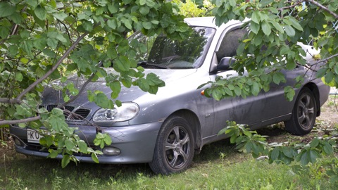

После замены амортизаторов пришла пора менять пружины. С 1-й пассажиркой весом 50 кг. и 20 кг. в багажнике на кочках заднее колесо шоркало.

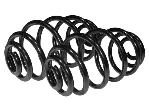

Поставил на зад пружины 51605 ФОБОС.
Вот такие:

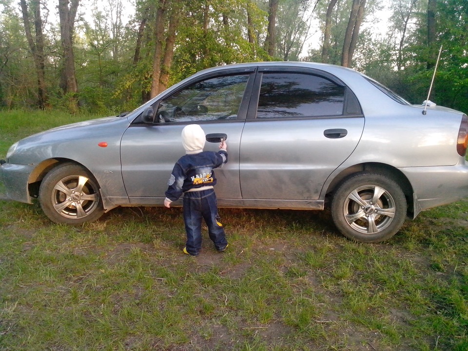

Зад задрался почти на 10 см. от севших стоковых и на 3 см. от нового авто.
Думал что так и останется в позе насекомого.
За пару дней зад немного опустился — разница 7 см. Вот так:
Почти пустой бак и в багажнике только запаска.
Потом проехал еще 450 км. Больше не садится. Сначала думал ставить под зад. амортизаторы "домики", теперь нет ни отбоев ни пробоев.
По ощущениям — задняя подвеска стала более упругой, но не жесткой. Пропала раскачка машины на стирал. доске. 400 км ехал груженый, неровности на дороге зад проходил "мягче" — более упруго.
Мне понравилось.
