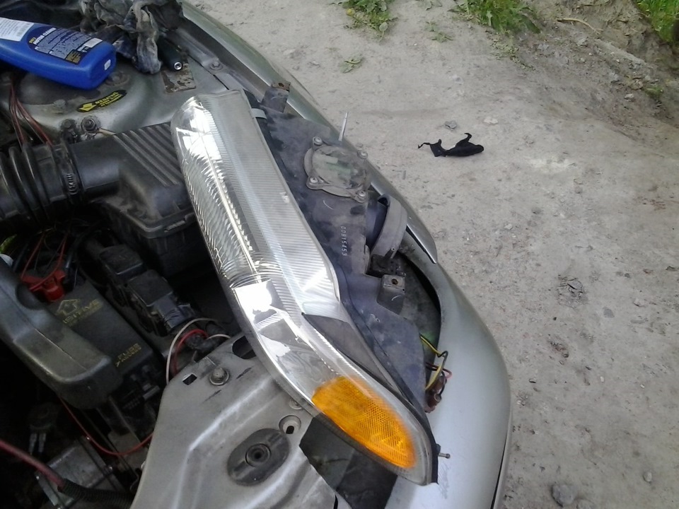

Регулировка фар… правая фара "смотрела выше". И меня отправили в добрый путь!
При регулировке фар все было норм, но нет, надо было мне прицепится к уровню другой фары, и при регулировке ее что-то треснуло, и после этого она отказалась куда-нить меняться)
На сл.день механизм регулировки был восстановлен. И 08.05.2014 я успешно прошла гостехосмотр, потратив опять же пол дня и пропарившись в закупоренной машине из-за песчаной бури, происходившей возле здания техосмотра)
