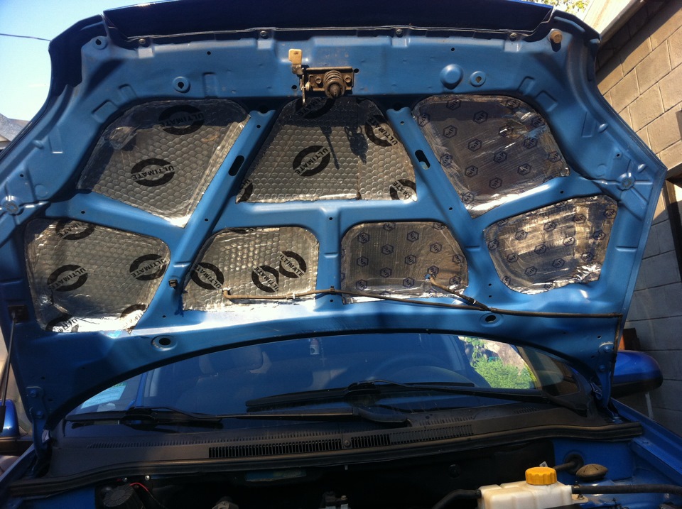

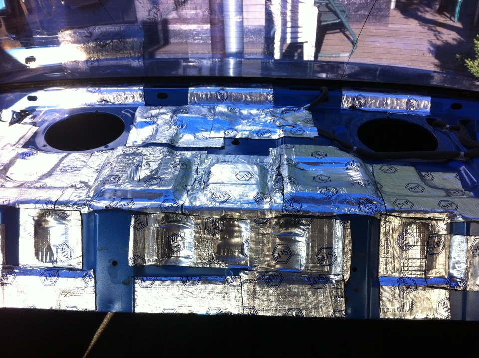

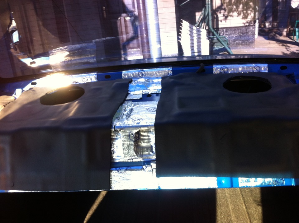

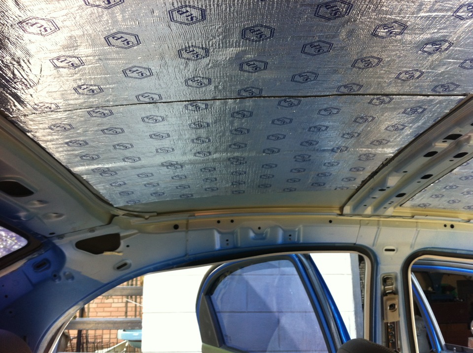

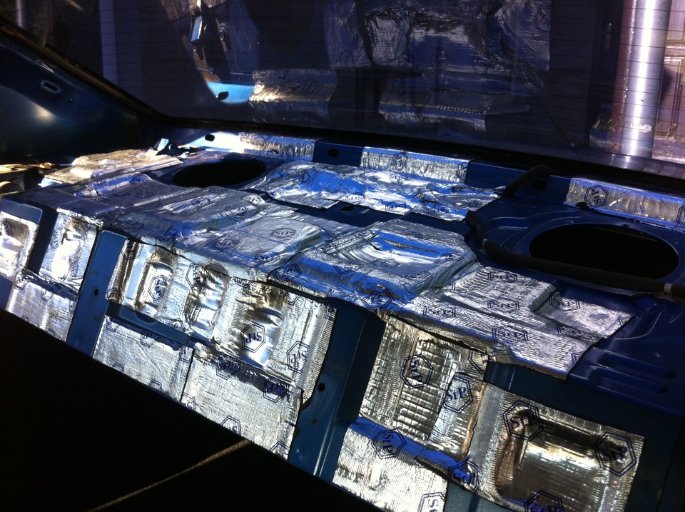

И снова здрасте) Материал остался, решил закончить начатое и зашумил потолок и полку! Счастью нет предела !) Реально круто и все это не зря -это 100% !
В 1-й части я все расписал ! Двери, крыша, багажник(полностью) и полка = 1600 грн, при этом 2 листа СТП осталось + СПЛЕНА так же! Зашумлю еще впереди арки, мастикой и сверху СТП, потом еще раз мастикой и еще на капот хватит!

я полку вообще наглухо в 3 слоя залепил))
каждый извращается по своему)))) я как -то не подумал, можно было и в 3 слоя))))
лучше 3 слоёв один на 4мм, толка будет намного больше т. как "вибро-бутерброд" не обладает жесткостью которая бы соответствовала его толщине
ну у меня 2 слоя, М1 + 4 мм
)))))ну не три слоя четвёрки же!))
ну да)))
просто как мне сказали, в этом деле количество, не качество, не более 70 % ! ну а вообще …кто как посчитал нужным, так и делает)
это точно, ну я подумал полка, музыка, надо лепить:) и влепил 3 слоя, по 4мм вибру, 2 со стороны салона и 1 с багажника:)
жесть))) ну …главное, как говорится, что бы тебе нравилось)
100% ))

хорошая работа ;) а в полке штатная акустика стоять будет?
Спасибо)пока да, я не меломан, но сейчас даже со штатной нормуль стало))) чистейший звук, а позже, конечно поменяю на более-менее хорошую акустику!
