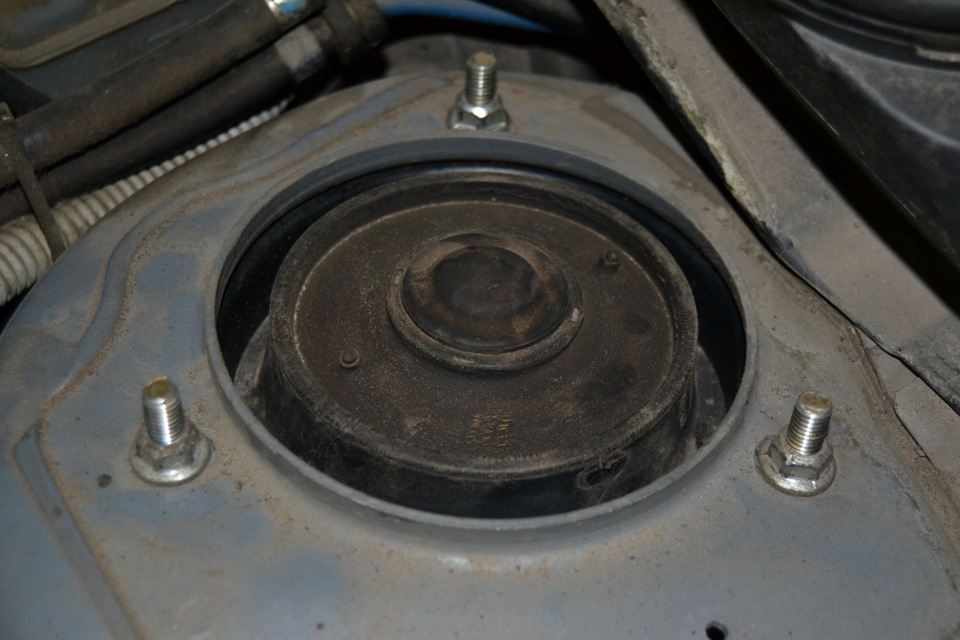

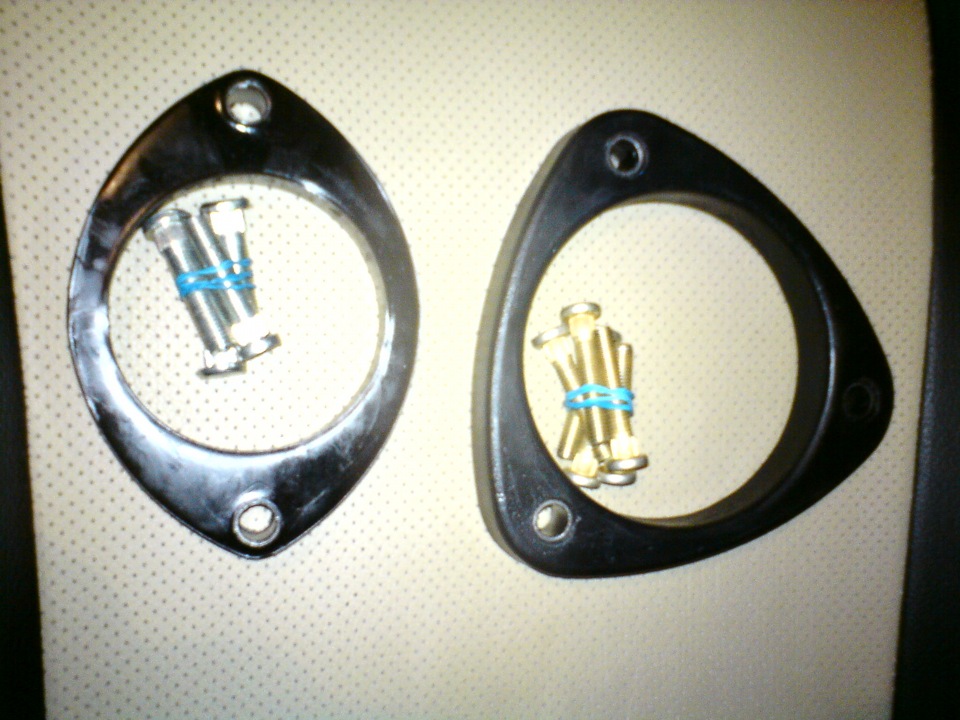

Вот я и решился на установку проставок на стойки. Дорожного просвета катастрофически не хватает, дороги рушатся на глазах, пробки вынуждают ездить по грунтовым дорожкам, в общем надо увеличивать клиренс. Приобрел полиуретановые проставки тут.

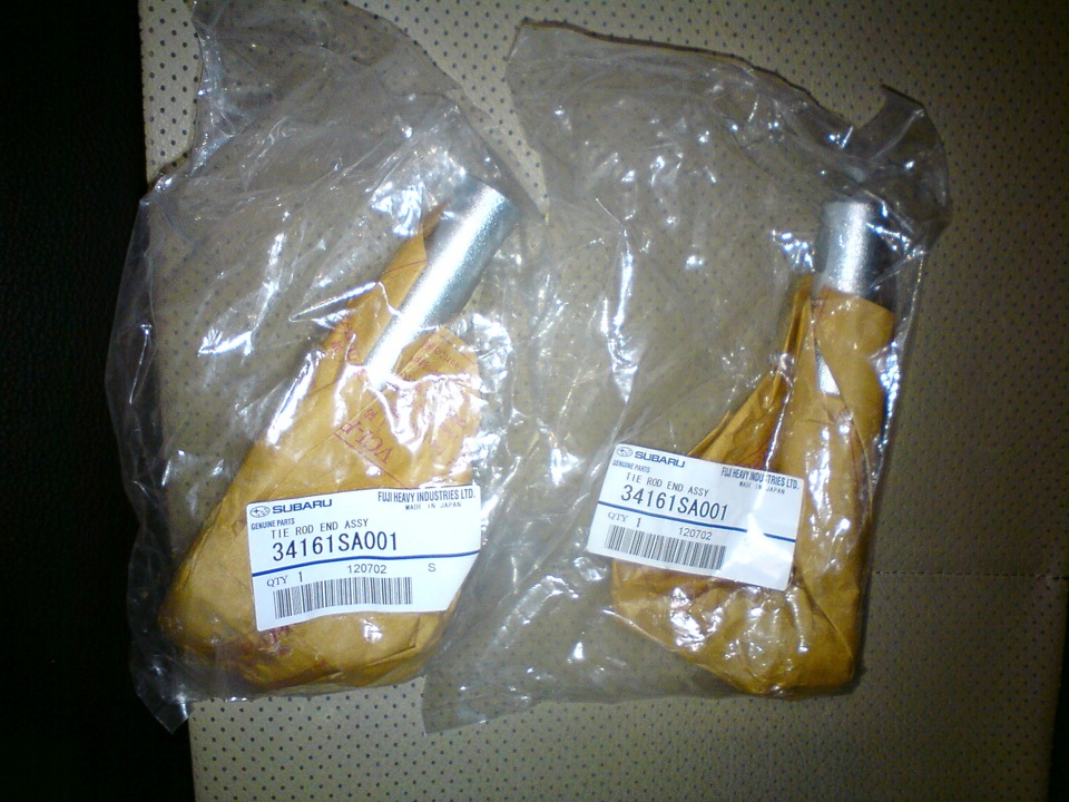

Грешен, каюсь, но отдал это дело выполнять профессионалам в автосервис. Самому теперь негде машиной заниматься, да и холодно уже… Морозиться и болеть потом — это не стоит того. Заодно и поменяли рулевые наконечники 34161SA001 (у меня были порваны пыльники), так как после обеих этих операций потребуется регулировка развала/схождения. По моей просьбе при регулировке развала/схождения перезатянули все сайлент-блоки, к каким смогли добраться, чтобы у них установилось новое нулевое положение (мастера со мной согласились в целесообразности данной операции). Все сделали быстро и качественно, нареканий нет. Все подошло идеально! Я доволен!

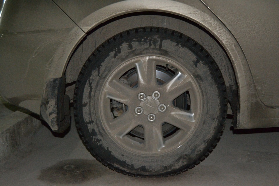

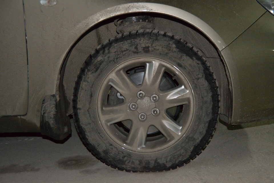

После замены наконечников пропали грюкания, думал втулки, оказалось, что наконечники уже были на исходе… Ну и результат установки проставок. Высота арки от центра колеса до установки проставок: зад — 35,5 см, перед — 37 см. После установки стало: зад — 37,5 см; перед — 38,5 см. Зад поднялся на высоту проставки — 2 см, перед только на 1,5 см (видимо из-за тяжести двигателя, хотя не знаю). Визуально машина приподнялась. Задницей так сказать чувствую, что сижу выше!
Да управляемость немного ухудшилась, реакции на руль менее острые (хотя на шипованных 15-дюймовых колесах сложно судить), машина стала немного вальяжнее. Но сейчас меня это не напрягает, к тому же благодаря полиуретановым проставкам выбоины на дорогах стали мягче передаваться на пятую точку, смягчают! :) Ну и самое главное, поезди по буеракам, теперь спокойно, даже на большей скорости, проезжаю там, где еле полз и цеплял дном. Я в восторге! Универсальность автомобиля резко повысилась! Можно сказать, что этих 2 см просвета мне и не хватало…

1. Как проставки вели себя в процессе эксплуатации?не просели через время? я так понимаю они из полиуретана сделаны?
2. что означает перезатянуть сайлентблоки?
спасибо!
Здравствуйте.
1. Проставки хорошо себя показывают. Не просели, сделали помягче машину (т.к. полиуретановые).
2. Перезатянуть сайлентблоки — на стоящей машине (под собственным весом) раскрутить крепежи (болты, гайки) сайлентблоков и заново закрутить. Делается это для того, чтобы они приняли новое нулевое положение и испытывали меньшую нагрузку из-за изменившейся посадки автомобиля.
