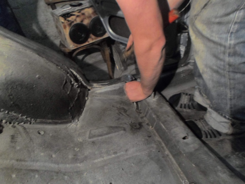

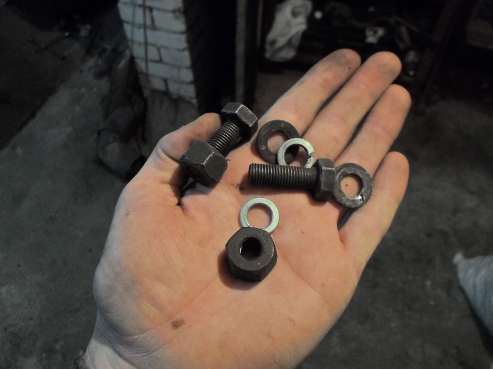

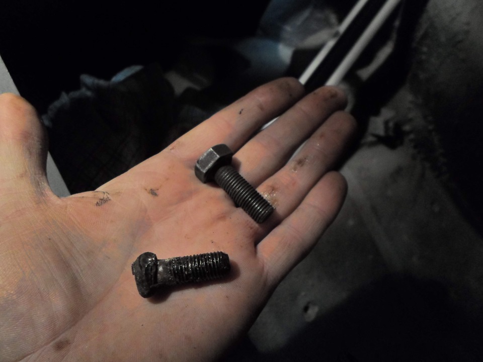

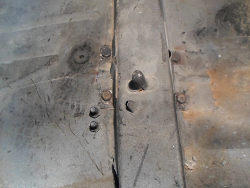

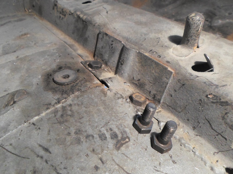

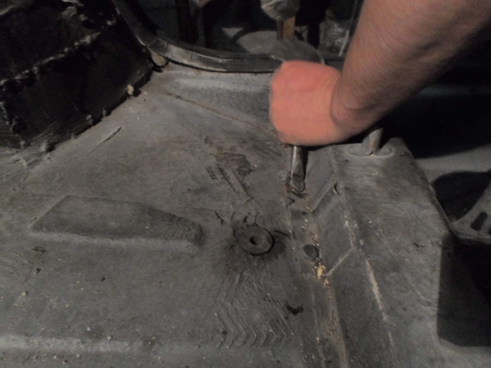

Не без проблем… Еще когда устанавливал задние тяги, сорвал резьбу на шпильках к которым крепятся кронштейны этих же тяг. Причем резьбу сорвал почти на всех. Не знаю, то ли от старости, то ли я такой мощный, но срывалась резьба очень легко. Решили оставить их, пока, что нибудь не придумаем. Шпильки такие нигде не продаются, и тут один знакомы подсказал идею поставить место шпилек болты маховика, у них тот же диаметр и к тому же они каленные, точно не сорвешь. Мы так и сделали купили болты маховика, нашли каленные гайки с нужным шагом резьбы, закрутили, и тут уже 100% надежно!

хорошая работа.
Благодарю!
Я простые болты ставил, думаю все норм будет, я их один раз снял и поставил, каждый день крутить не буду!
Я сначала тоже хотел обычные ставит, но с калеными полюбому проблем не будет)
