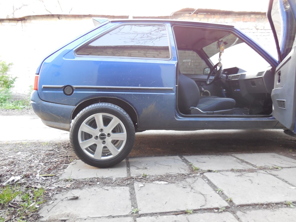

Всем здоров, сегодня целый день внедряли 8-ую ходовку.
Как обычно, то нет того, то нет сего, то шаровые умерли, вообщем продвинулись, но машина еще на таврической ходовой и зимней резине (((
Завтра планирую все поставить + ко всему установить сегодня купленный ГТЦ и ВУТ от ланоса.
Кому интересно, дальше опишу что и как было с кулаками, которые мне изготовили… Пришлось немного их доработать. Первый блин комом, как говорится, но все преодалели успешно. Теперь если заказывать еще такие, то со всеми размерами никаких вопросов не будет)
Фото прилагаю…
Проблема номер раз — отверстия под развальные болты были 10 мм вместо нужных 12-ти мм.
Проблема два — отверстия под шаровую были 13.9мм вместо нужных 15-ти мм.
Проблема три — отверстия под болт затягивающий палец шаровой были 6 мм вместо нужных 8-им мм.
С этим вот целый день и проигрались, плюс поездки на разборку за ВУТ и ГТЦ, заезды на базар за переходниками на тормозные трубки, а так все ставится очень просто и ненавязчиво.
Кстати вся ЗАЗ ходовка которая меняется будет продаваться, напишу отдельный пост, если кому что интересно пишите, цены обсудим.

а сколько минимальная толщина диска тормозного?а то бортик сильно большой, я смотрю
честно не помню уже сколько толщина диска должна быть… сейчас все ездит и нормально тормозит, мож со временем поставлю новые диски тормозные
А что их кто то опять делает? я про кулаки Жука?
мне на заказ делали по чертежам, только не выливали, а обрабатывали из заготовки
