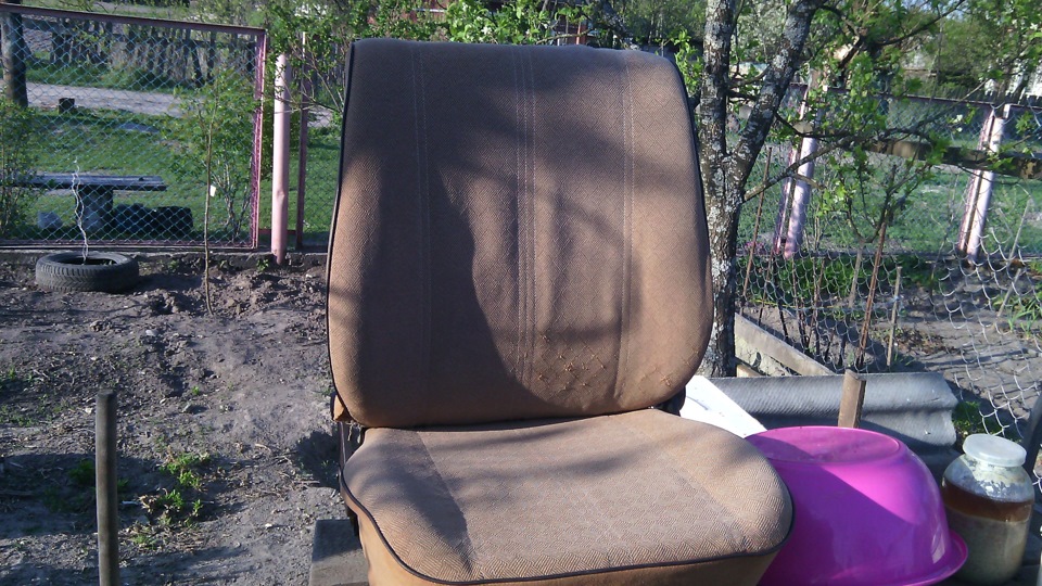

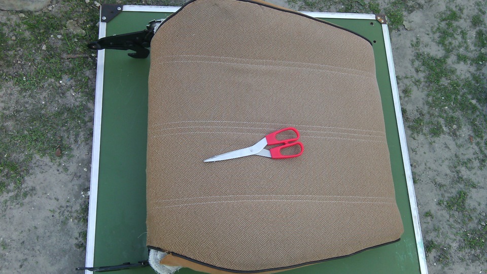

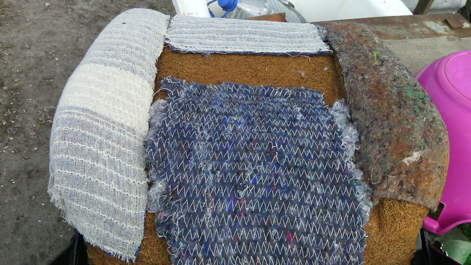

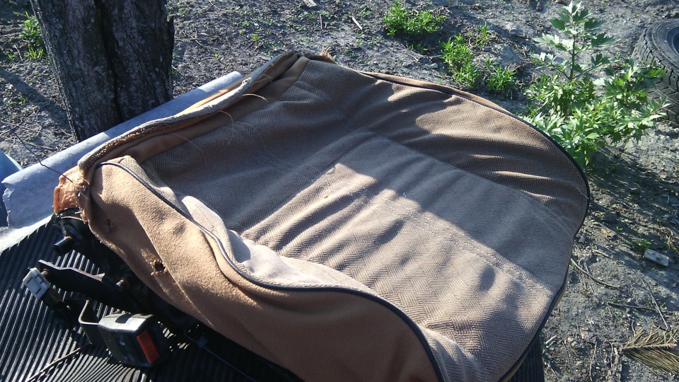

На чем я там остановилась… Значит водительское сидение залатала по полной программе. А пассажирскому досталось немного меньше, оно неплохо сохранилось.
И интригующий момент…
Правильно одеть ткань обратно не составило труда. Было бы сложно зафиксировать ее на диване, так как опять также вставить и загнуть скобы не очень удобно. Но я и не собиралась ржавые скобы совать обратно:) Было решено зафиксировать на пластиковых стяжках. Гениально и просто, это не моя идея, подсмотрела у кого-то в БЖ)
Теперь приятно смотреть. Мне очень нравится цвет и рисунок ткани, если бы найти такой материал, можно было пошить новое. В принципе у меня это было в далеких планах. Есть страх, что вся моя бутафория на сидении скомкается, или капли клея будут давить в спину. Но вот почти тысячу уже проехала так, и все прекрасно. Есть даже ощущение нового сидения :) Оно стало немного больше обнимать, стало более упругим и жестким. В общем я очень довольна:) Конечно же работа геморройная. Но сделала бы я это еще раз — сделала бы.

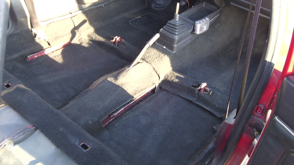

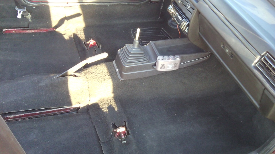

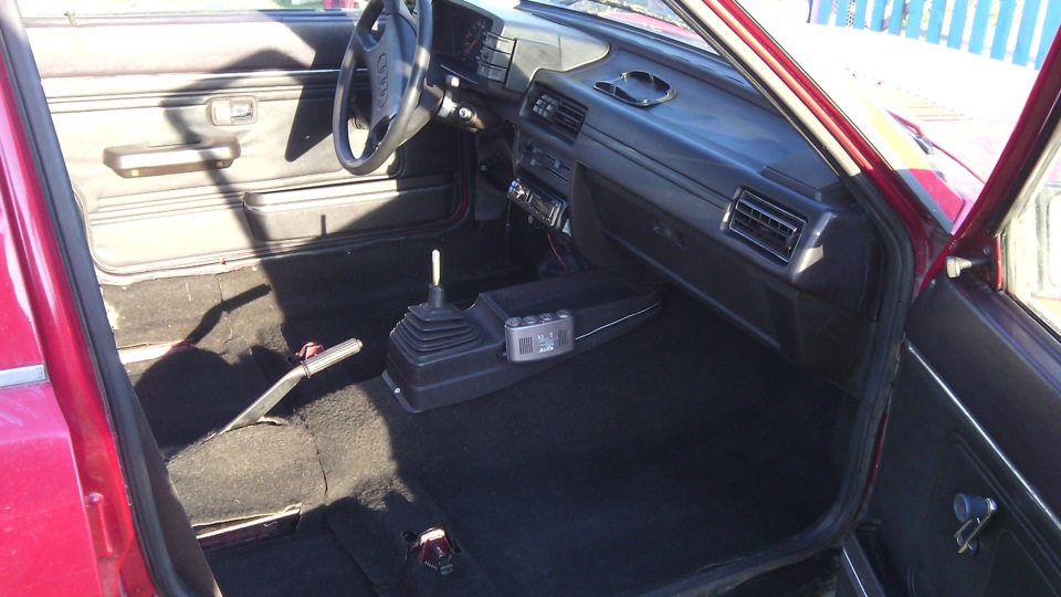

Пол автомобиля был выбит и вычищен

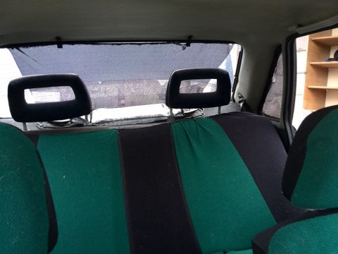

Ну и с сидениями

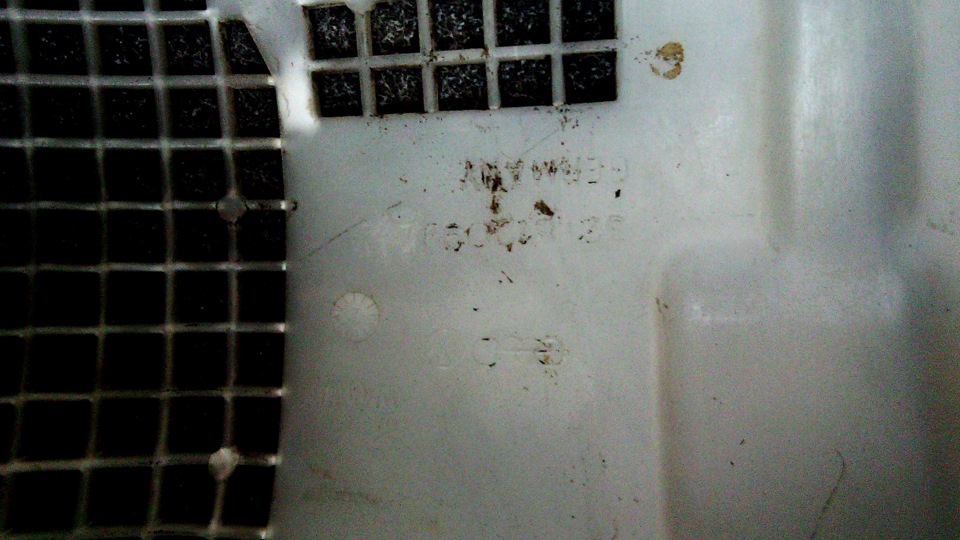

Также был выстиран салонный фильтр или то, что вместо него находится. Пытаюсь найти новый. В магазинах утверждают, что в этих машинах не было салонных фильтров. Одного продавца я вытащила на улицу и показала то, что стоит у меня. Он сказал, что это самоделка. В процессе стирки этой самоделки я увидела ваговский номер

да да . фото фильтра крупнее и снаружи если можно( про самодельный я писал у себя — если интересно и нужно посмотри )
про хомуты пластиковые — дай бог чтобы они были качественные. а то первый сильный мороз — и полопаются они. проверено

ок, сделаем) спасибо!

Умница!) Фильтр целиком покажи
)) ок, попозже сфоткаю
Договорились))

Ну ты вообще молодчина! Такую работу проделать. А вот насчет фильтра они правы. Он ставился только с кондеем и другим воздуховодом. А у тебя, я подозреваю, просто решетка штатная обтянутая чем-то.

ну мне вот главное чтоб пыль не попадала в салон, а обтянута она чем-то хорошим) сейчас приятно дышать. врачи дали мне месяц и кучу рекомендаций и лечений. если через месяц не станет лучше, поставят на учет. но мне уже лучше, думаю вылечусь)
