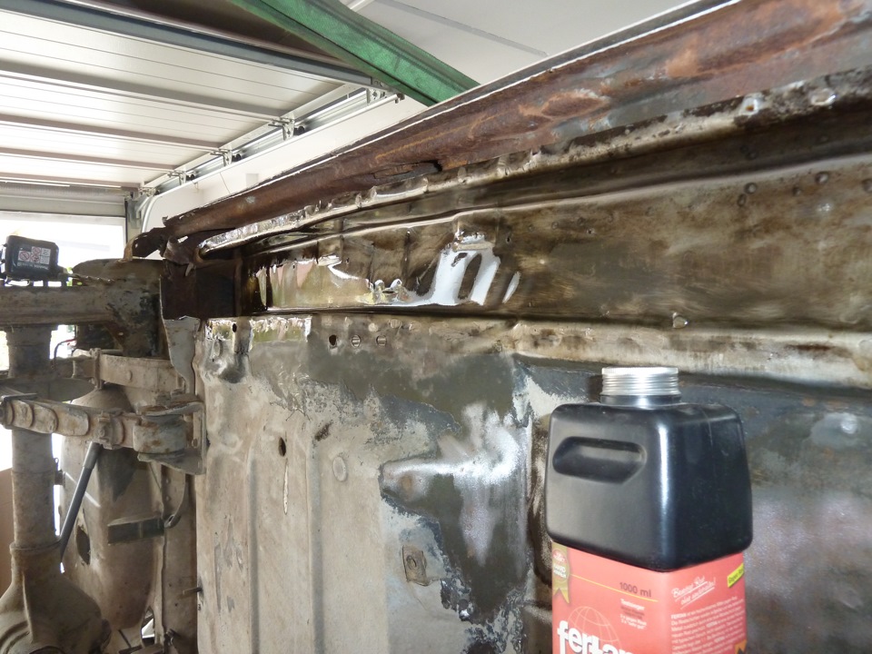

Привет всем! За зиму всё приготовил и вот уже месяц, как работаю в гараже.
Кузовное железо кустарного производства заказал в Украине, когда там ещё мирно существовал народ. Скажу сразу, что качество исполнения просто потрясает, потому, что специального оборудования у Анатолия нет .Всё чем он пользуется он смостерил сам.
Есть некоторые неудобства, детали по кузову подходят, если ставить всё самодельное.У меня необходимости такой небыло, поэтому я стыковал. Детали немного отличаются по форме и размерам. Сварщик я не очень… но проварено надёжно. Конечно придерживаясь опрежделёных правил, как например пунктирная сварка, где это необходимо. На фото можно видеть каким инструментом я пользуюсь. Данный автомобиль я решил не пескоструить или пескоструить частично в домашних условиях. Буду использовать ХИМИЮ И СПЕЦИАЛЬНЫЕ ЩЁТКИ.
В прочем лучше показать фотографии. Как и прежде буду принимать ваши высказывания и критику. Передомной стоит вопрос востанавливать в оригинале или всёже улучшить характеристики автомобиля. Дело в том, что я буду на нём совершать поездки по европе со спальным прицепом, а для этого нужен более мощный мотор из-за рельефа европы.
Думаю, что в гору тянуть 1000 кг будет сложно.
Удачи всем!

Забегая вперёд, хочется поинтересоваться, вы планируете модернизировать двигатель или ставить другой?
Я купил вольво 940 комби с коробкой автомат и всё измерил. Если мотор смогу воткнуть буду ставить . проблема в том, что распределитель (трамлёр) стоит на этом моторе с заднего торца головки. И САМ МОТОР БОЛШЕ. хотя есть привод трамлёра и с правой стороны, только в этом случае надо менять системе зажигания с электронного на транзисторное. Раму или другие элементы переделывать ненадо, только крепление. Поэтому оригинальный мотор и каробку буду ремонтировать и передам когда настанет время внуку для оригинала. Проводка остаётся оригинал.
