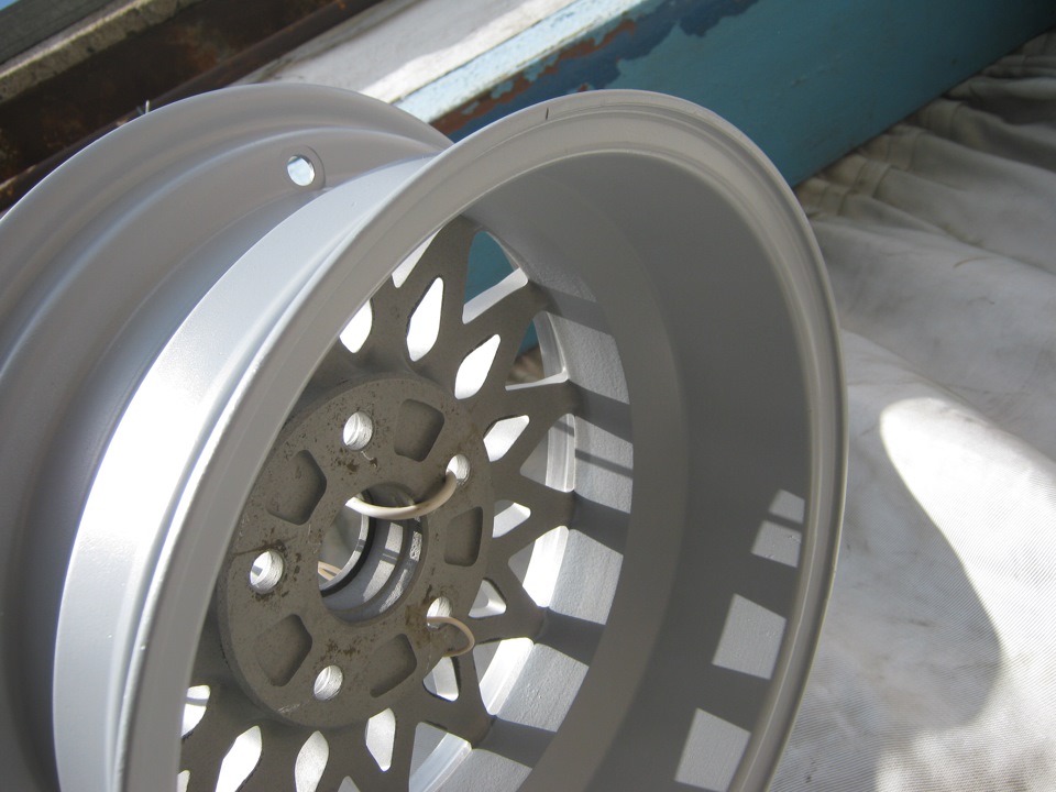

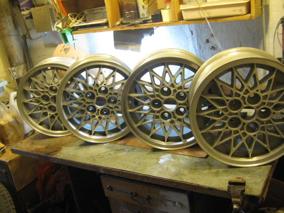

Готовые к грунтовке

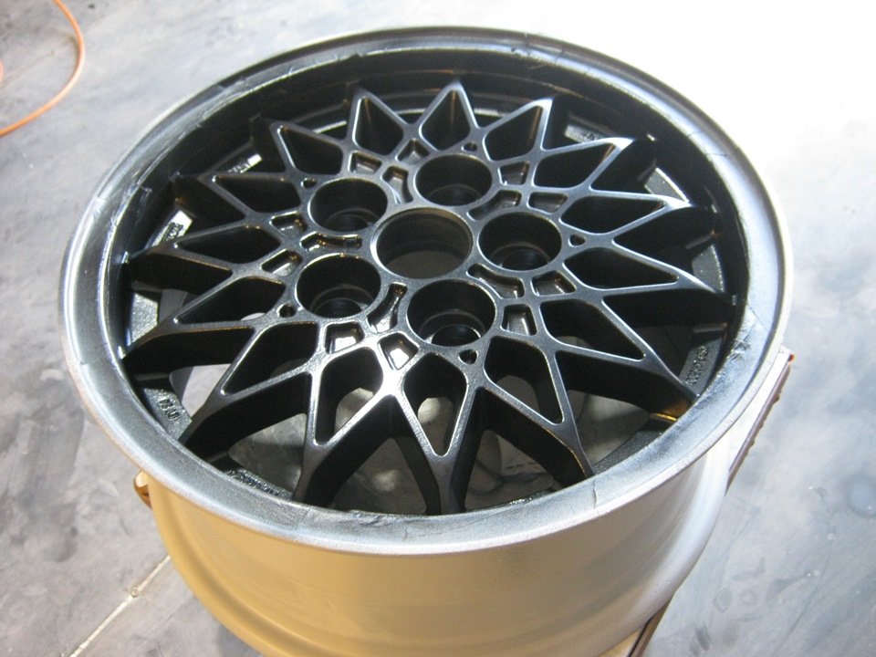

процесс грунтовки- грунт эпоксидный новол
покраска — краска мобихел черный металлик (как и собирался)
Лак (мобихел)

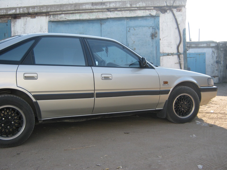

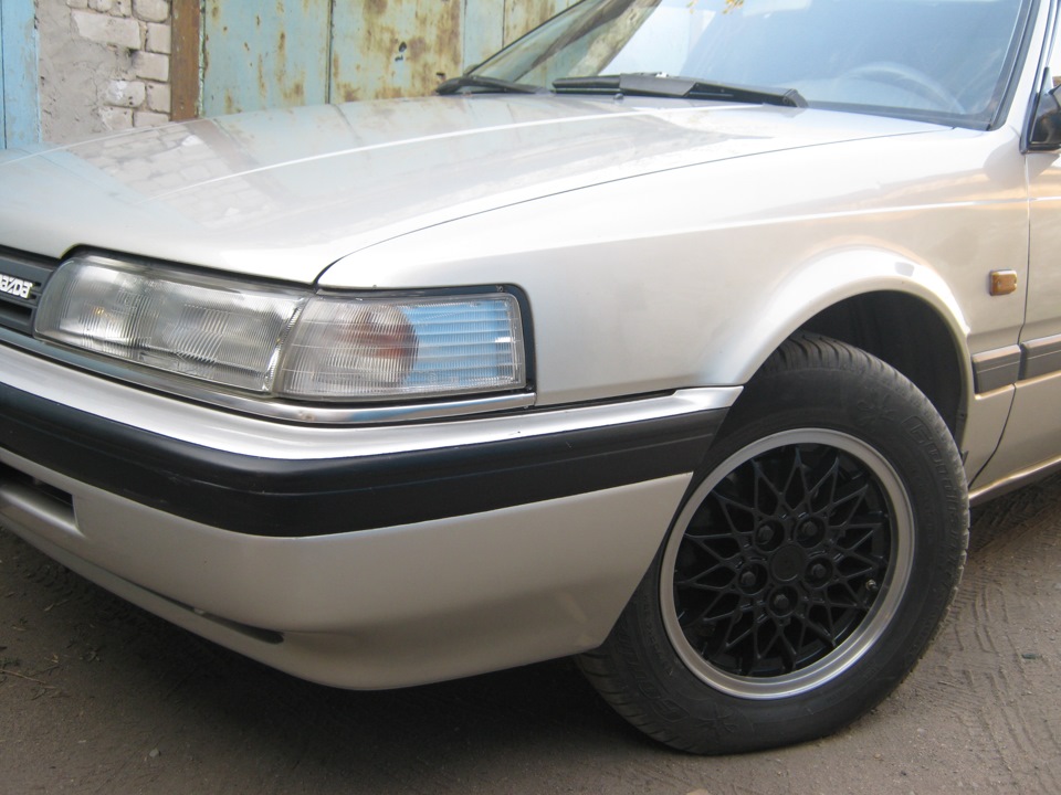

Ну и результат.
В принципе доволен. Косяки есть в виде напыла лака при лакировки полки.
Готов выслушивать критику.

После фоток проделанной работы и критиковать язык не поворачивается… Но, по моему скромному мнению, они должны быть на дюйм больше и серебристые. И профиль резины пониже. Такая окраска дисков больше подойдёт чёрному авто.
А машинка в целом, выглядит потрясно! Очень аккуратная.
Стоковый цвет этих дисков черный с серебристым. Были крашены в серебро лет 10 назад. Серебро приелось. Смотрелось хотя нормально. Хотелось как то вид поменять. Когдато и черный надоест.
Разнообразие — дело нужное))
