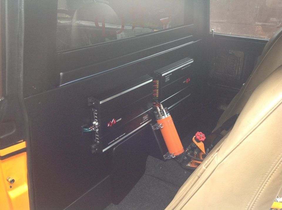

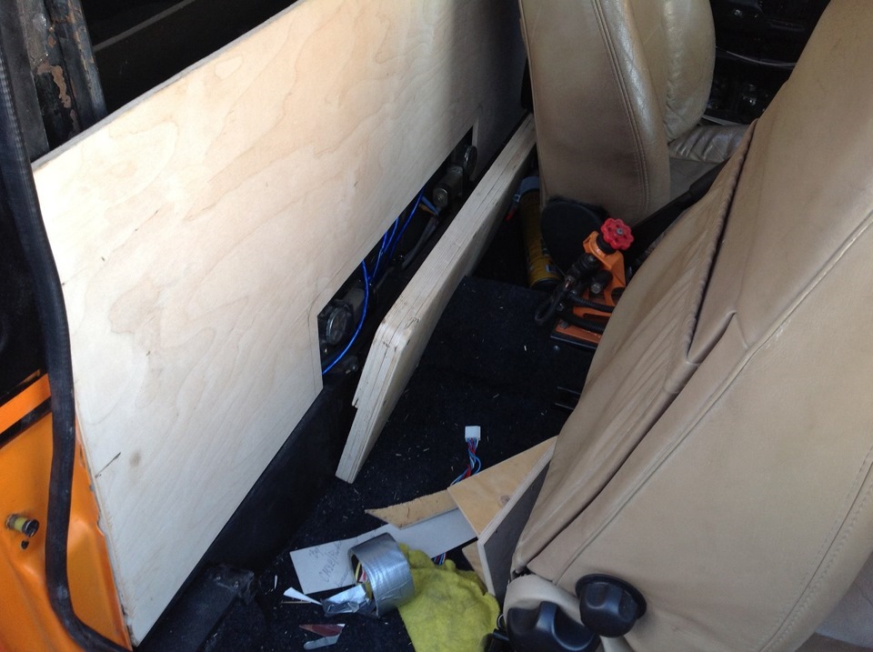

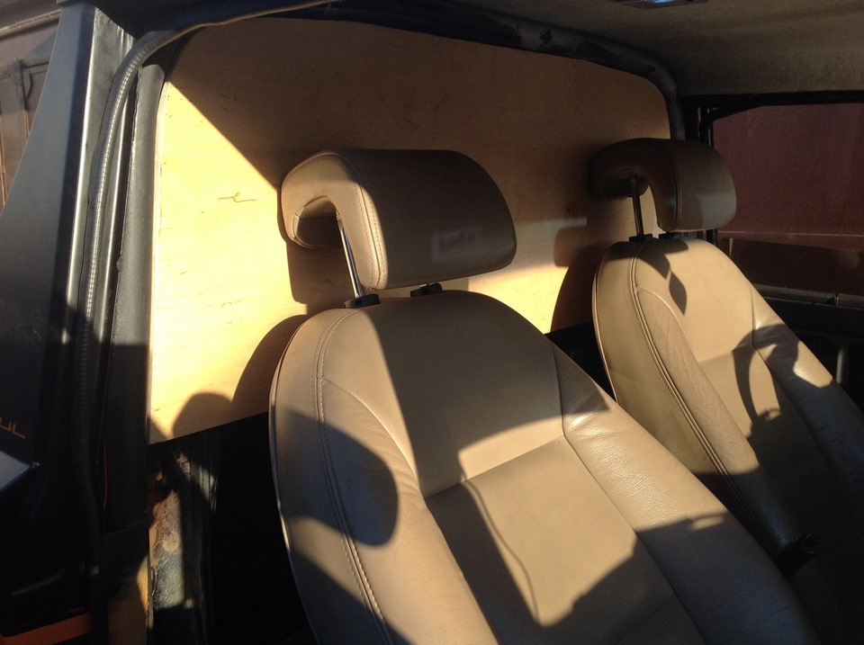

Итак, стенка. Тыловая. акустическая.

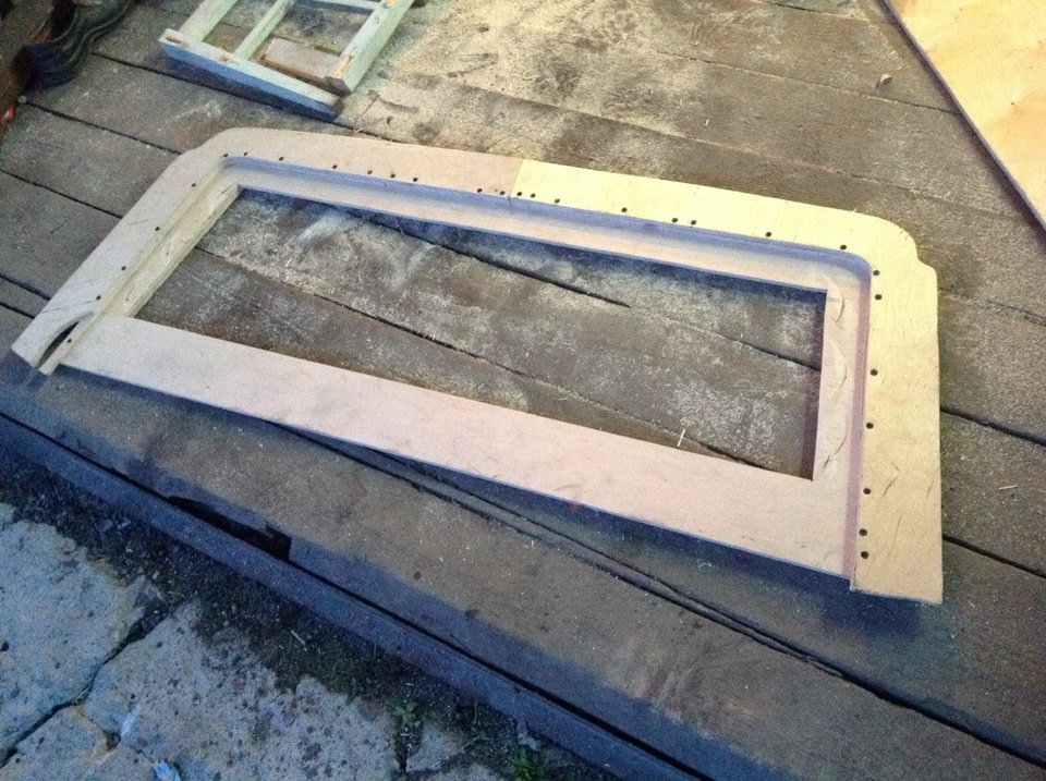

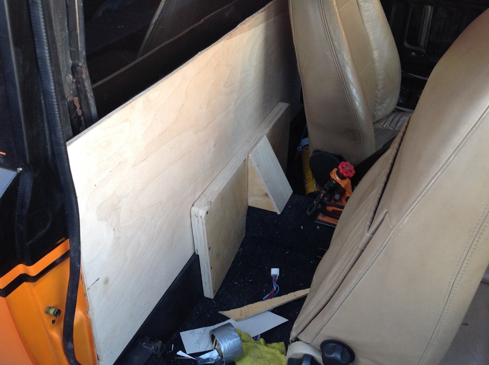

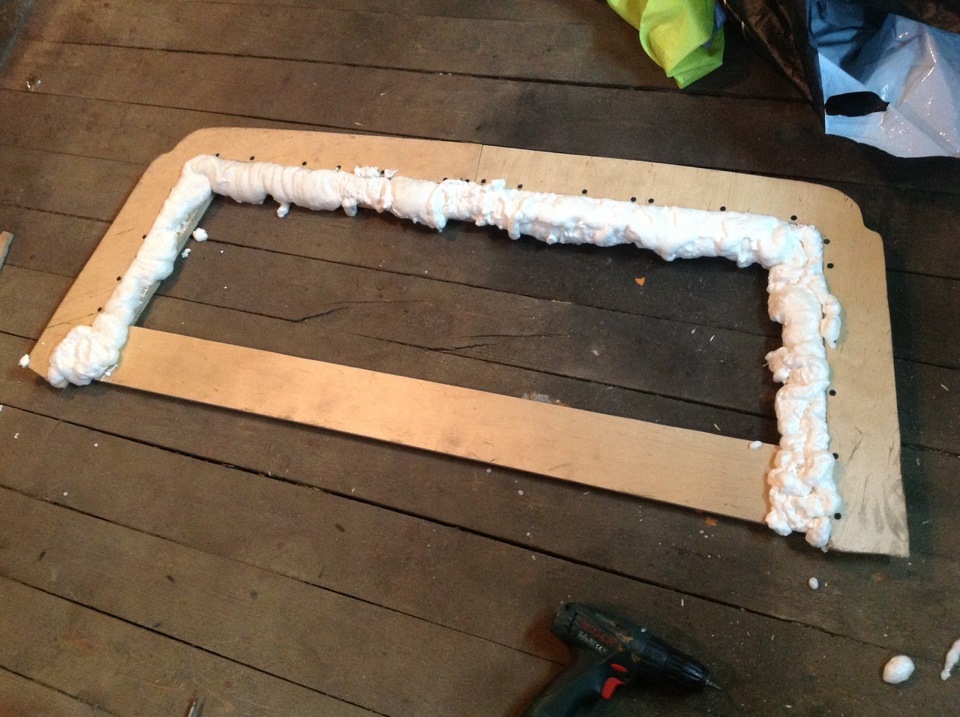

Слеплена из фанеры, пены и волосатой шпатлёвки и обтянута самой дешевой эко-кожей. Для "Жигулей" пойдёт)))

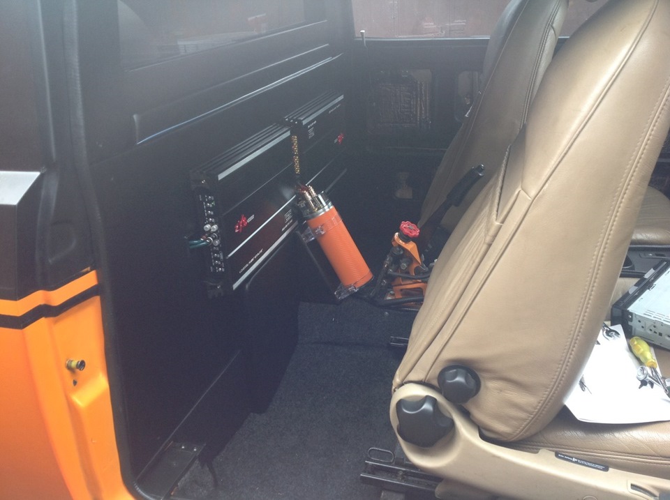

Сама стенка состоит из нескольких частей, которые статично закреплены на вварной каркас. Получилось внушительно и прочно.
На стенке закреплены два усилителя на 4 канала и 100 ВАТТ каждый, а также один фарадник.
Смотрим ниже фото с небольшими комментариями процесса.
Все фото сняты на телефон, поэтому, пардон, качество гуано, детали будут позже…

интересует вопрос: хорошо ли держиться шпатля со стекловолокном на пене? просто скоро тоже придется дуть пеной и потом не знаю толи поверх стекломат ложить, толи сразу шпатлевку.
Скажем так — если нет космических нагрузок, то держится. Но на кузове я бы таких экспериментов не ставил бы
значит лучше стекломат, а потом уже шпатля. на картах дверей, думаю, так надежней будет!

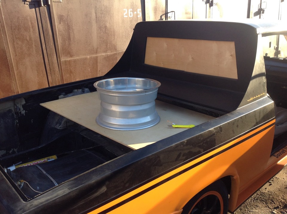

а акустика будет в кузове?
В кузове будет "тяжелая артиллерия", а в салоне только фронтальная.

слышал что накопители взрываются, так ли это ? просто с музыкой на вы
Если резко дать нагрузку, то да! И причем на новом экземпляре… Конденсатор нужно зарядить, например через лампочку, и только потом ставить.
спс что просветил не грамматного ))))
Grant-Eject
Я так поставил. Вспомнил про зарядку после того как дал питание)))))
Можно аккуратно… Бассы не наваривай сразу!
