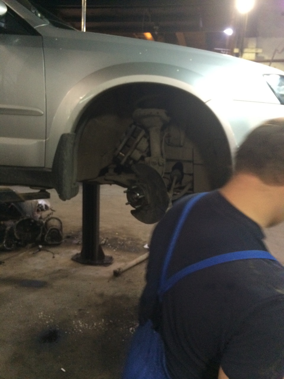

Продолжаем "лечить" проблемы машины после моего "удачного" переезда трамвайных путей (читать ТУТ)

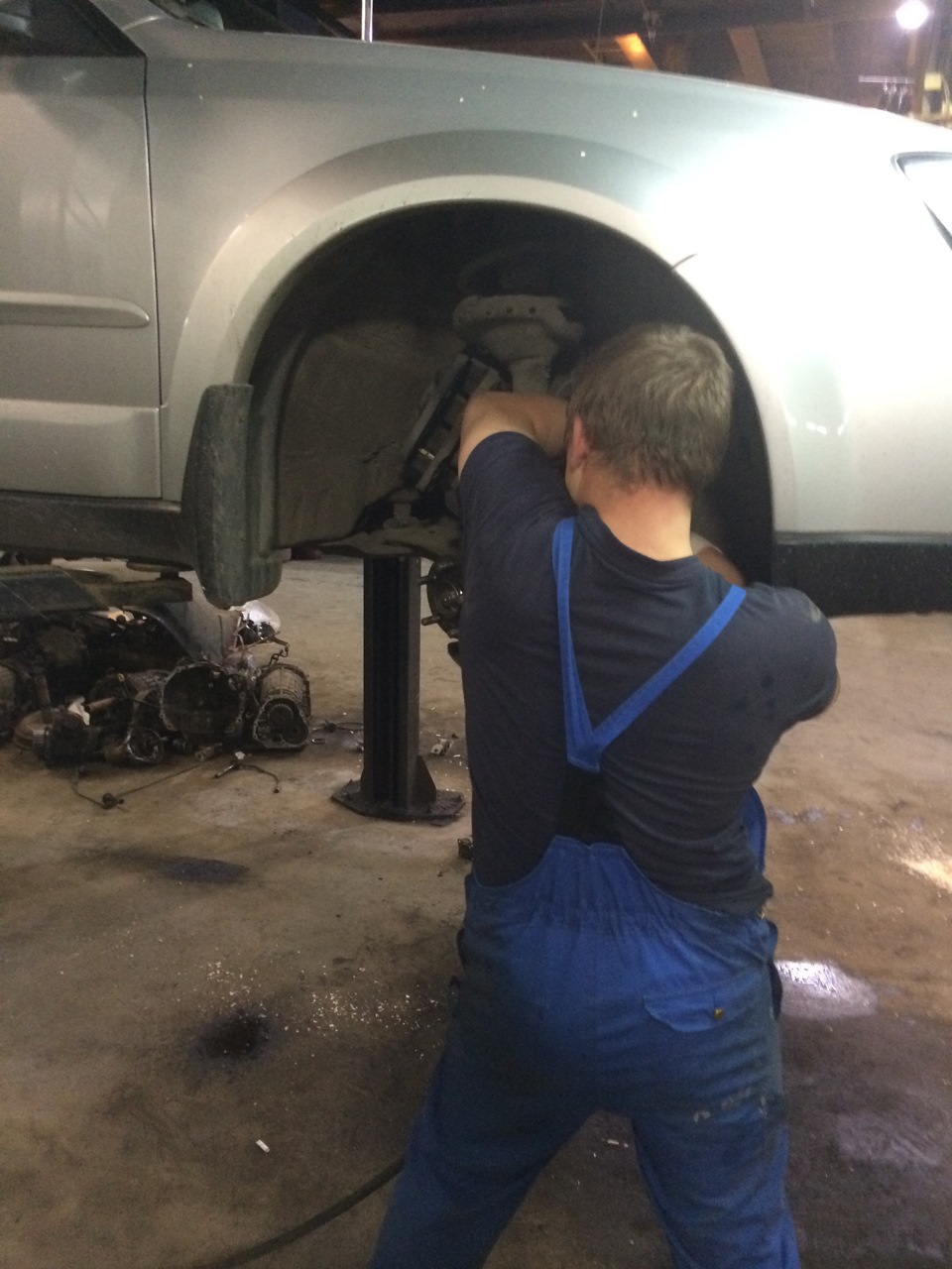

Быстро по городу я не гоняю, чувствовал некий посторонний звук, но думал, что это резина подгуживает. По пути на дачу на скорости 100-120 км/ч ощутил себя в боинге… Т.е. громкий плавающий гул.
Приехав в сервис на диагностику выяснилось, что после трамвайных путей до кучи загудел ступичник, да и от "старости" начал подгужевать подвесной кардана который был тоже благополучно поменян.
Картинок не много, настроения не было, если честно, все фотографировать. Как итог — полная тишина в машине, нигде ничего не дребежит и не трясется, ну и в кошельке правда поубавилось ))))) Ну да ладно ))))

Если неоригинал то согласен.
ну почему же не оригинал, оригинал, замена ступичного + замена подвесного на кардане обошлись в 13.000. я считаю, что не так дорого, с учетом того что цена с работой, даже более чем.
Я тоже менял ступицы на левой стороне перед и зад как и у тебя настроение пропало когда узнал сколько по деньгам выходит((((
Ну на самом деле не из-за того настроение упало, не так оно дорого, как казалось бы
