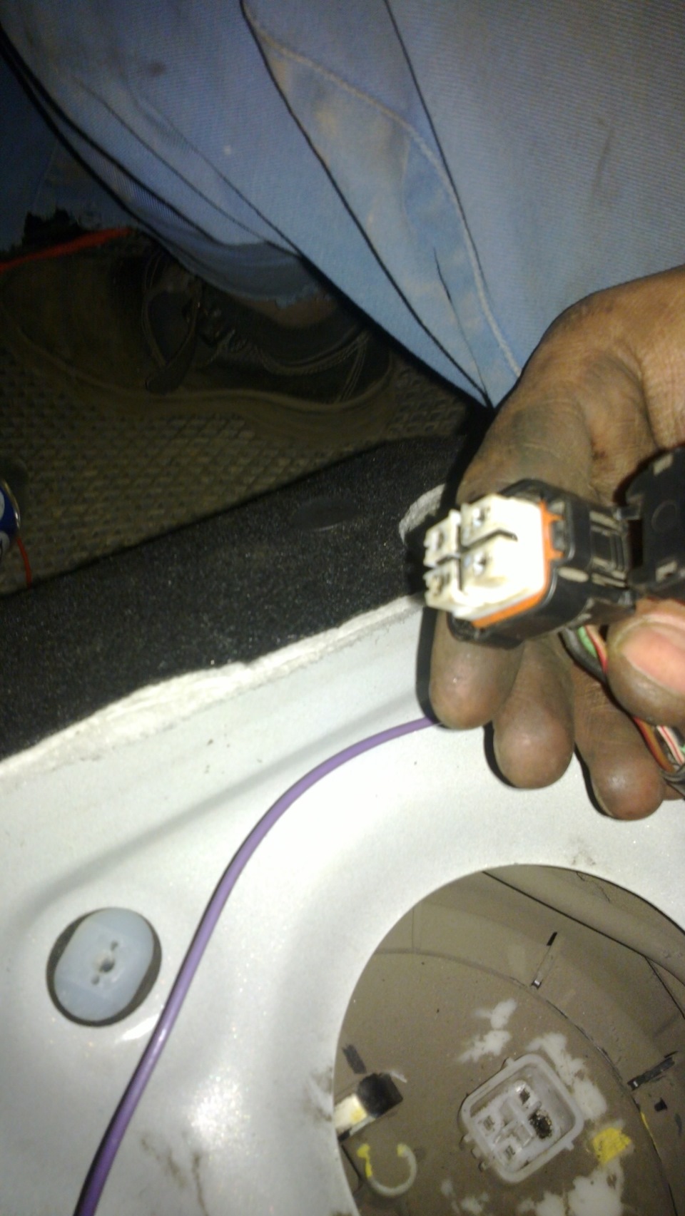

Так она простояла неделю…приезжал все тот же знакомый электрик, полазил, но не нашел ни обрыва, ничего…Предохранители все целы, все как обычно. После это стало совсем грустно…Бензонасос? Уже хожу обзваниваю, прицениваюсь…
Думаю не стоит гадать, кто же помог?) Конечно DDGorbunov
Машину оттащили к нему, и в один из вечеров я поехал с Димой колдовать…
Сняли Диван задний, откинули штекер, взяли лампочку и… ГОРИТ! Т.е. в штекере напряжение есть, печаль все больше, все печальнее мысли — точно дело в бензонасосе.
Но тут происходит невероятное! Подключаем напрямую бензонасос к аккуму и…ОН РАБОТАЕТ! Шумит, качает, машинка простояла пол часа и НЕ заглохла ни разу!
Мистика, да и только! Что делать?
Тут, другу Димы пришла идея в голову, и он начал разбирать штекер, подающий напряжение на насос!
И что же оказалось? При скачке напряжения, когда полетело реле от сиги, оплавились немного контакты, и насос не всегда "находил" контакт от штекера! Разобрав штекер, отскребли металлический контакт от пластика и все заработало.Счастью не было предела!
Так разрешился вопрос с тем, что машинка глохла, не заводилась, и с тех пор, прошло пол года, ни разу, тьфу-тьфу-тьфу, ни намека! Я прочел безумно много литературы, на драйве и на мпске блоги, но ни у кого не было такой проблемы, для этого и описываю, мало ли, у кого еще не дай бог случится… Расход, после того как завели собрав все назад. Спасибо Диме и всем тем, кто принял Участие в ремонте малышки!

таже проблема сейчас, насос напрямую работает) машина крутит стартером насоса не слышно, бывает запускается, думал насос, но сейчас буду смотреть фишку) спасибо за описание о проблеме) надеюсь у меня дело в фишке)
Надеюсь помог вам) желаю вам, чтобы проблема была действительно ы ней и вы отделались мвлой кровью)
чето не помогло. фишку всю обсмотрел, контакты поджал. не в ней дело. печальбеда
решил в итоге проблему?
Да решил. сигналка шерхан 7 тупила релюшка.
блин, у меня подобное, но иногда насос работает, а ингода нет, сигналка в валете ща… так что не то
